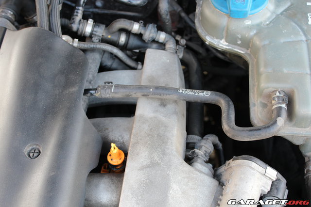

Slangen sitter på insuget och går mot brandväggen där det sitter några mysko prylar.
Vad kan felet vara som gör att slangen sugs ihop på denna turbomotor
Det är slangen som sitter vid insuget på insugningsgrenröret (den längre av dom) ca 15-16 mm i diam

Ser att ngn har monterat "egna"slangklämmor på vakumslangen samt slangen ser ej orginal ut !
Kan vara taskig kvalitet på slangen kanske ?

Är det "bakre" slangen du syftar på? Alltså inte den som är "i fokus" på bilden? (Som går mellan motor och expansionskärlet)
94 Inlägg
20 augusti 2013
Den bakre ,nedanför slangen som går till expansionskärlet. Sitter en kontakt på insuget precis vid slangen.

Inte helt 100, men går inte den till bromsservon?
94 Inlägg
20 augusti 2013
Yes

Skulle spontant gissa på att man bytt slangen och slangen håller på att "ge upp". Ser inte riktigt hur "fräsch" slangen är, men ja, spontangissning helt enkelt

Bytte vakumslangen till en Audi org ,tralala  smile FUNKAR
O vilka bra (bättre) bromsar jag fick wink
