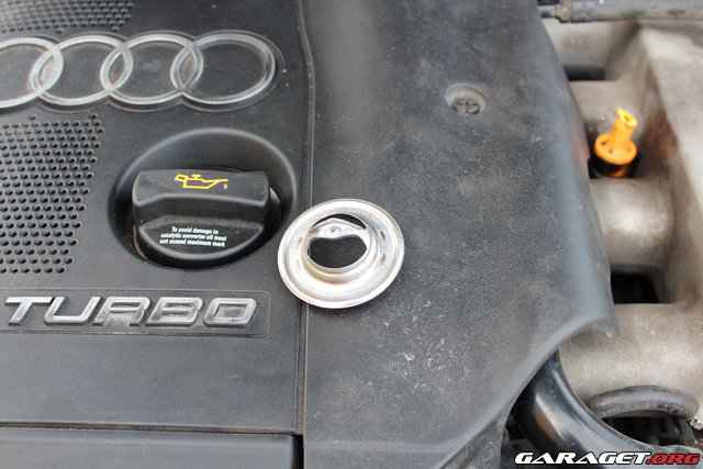

Har nu bytt termostaten ,hoppas den hamnade åt rätt håll !! 110 gr på instrumenteringen så.... bättre än 70 gr.
Så här såg den jag plockade ur motorn ut !!!!????
Lite tomt på mässing.
http://www1.garaget.org/gallery/images/186/185870/185870-c5fef99019fb960f55bb8bfbd14502d1.jpg
Saknas lite där va?
