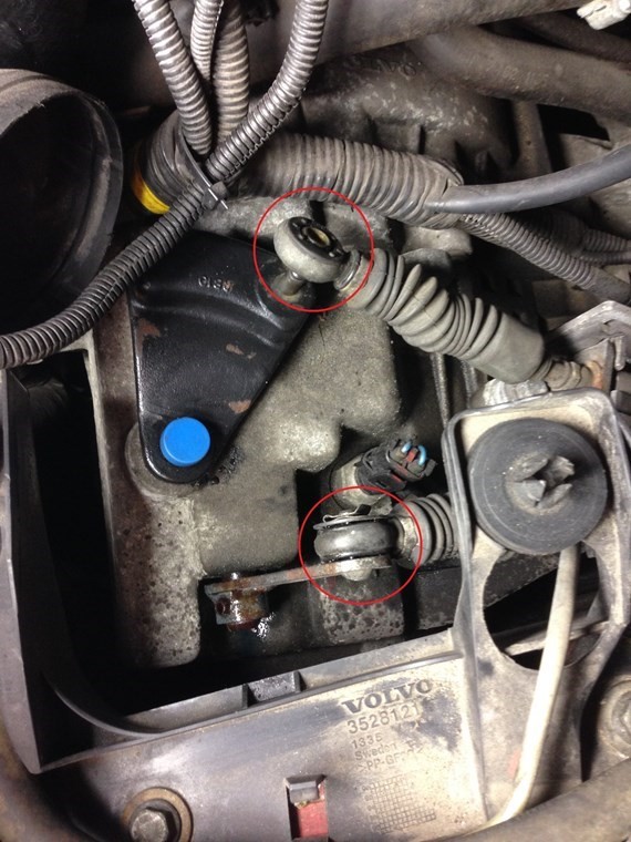

2 456 Inlägg
15 maj 2021
Bussningarna nästan garanterat.
Köp plastbussningar så kommer det bli en helt annan bil att växla smile
Kostar inte många kronor och tar typ 5min att byta
4 298 Inlägg
16 maj 2021
Är det virebussningarna är problemet lika även med avstängd motor.
Det kan vara inne vid spaken också.
Det är sannolikaste felen.
Även om motorn skulle flytta sig skulle spaken inte påverkas då det är vire mellan spak och hävarmarna ovanpå lådan.  Inga stänger.
5 Inlägg
17 maj 2021
Det är det!
Växlarna är sjukt fina jämfört med päronens c70 t5a med 6vxl låda, eller ja, de vart.. wink
Har du någon info hur man kommer åt bussningarna lätt?
Inte lyckats hitta något direkt på nätet men lite osäker på vad jag ska söka på också!

2 456 Inlägg
17 maj 2021
Jag är rätt säker på att du bara behöver ta bort luftfilterboxen för att komma åt dom. Länkaget sitter på ovansidan av lådan, och sitter bara med en låssprint/låsbleck som enkelt lossas med en flat skruvmejsel, eller t om fingrarna.
När du plockat bort filterboxen så du ser länkaget kan du be någon att växla, och studera hur mycket wirarna rör sig innan växelväljarna flyttar på sig, dvs hur mycket bussningarna flexar. Dom ska typ inte flexa något alls när dom är 100% friska.
Så här ser det ut på en S/V70, och det bör vara snarlikt på V50: https://www.jagrullar.se/forum/images/f … g-2025.JPG
