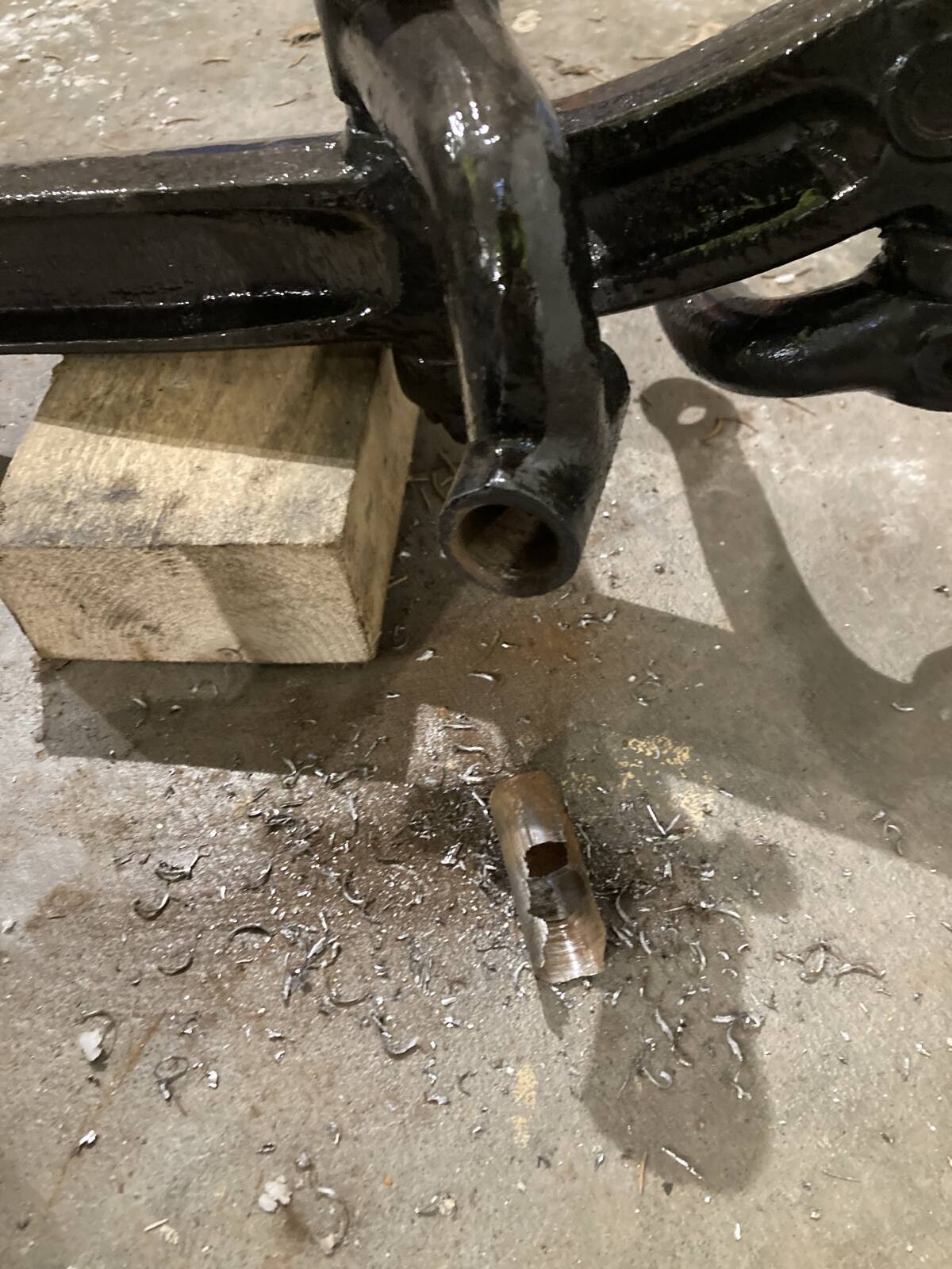

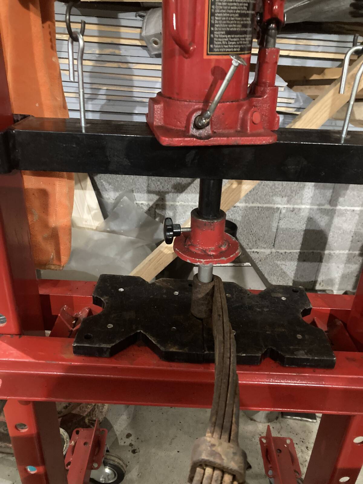

4 januari

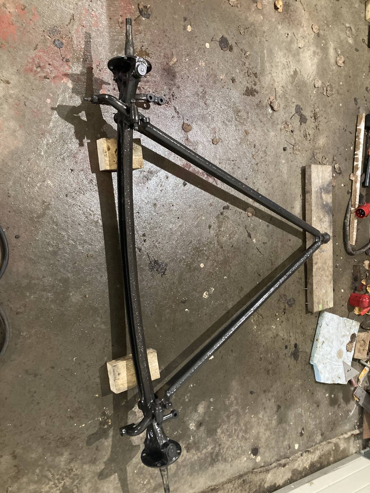

Fortsatt med framakseln. Målat aksel och bärarm med hammarlack utan att demontera dem från varann.
https://www1.garaget.org/gallery/images/250/249219/249219-884e2c7d1cdc7c258fec080a4ec5a637.jpg

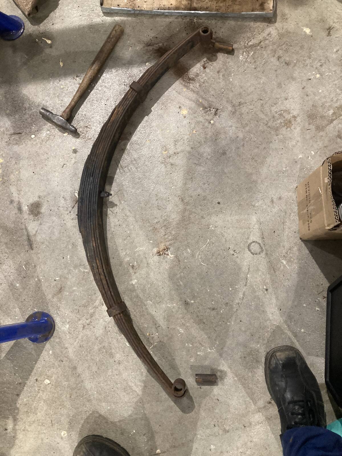

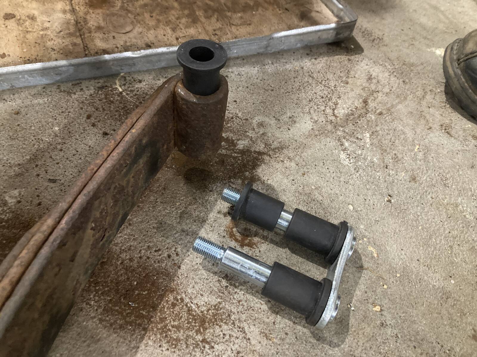

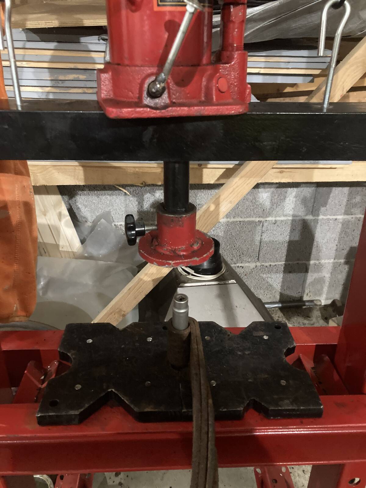

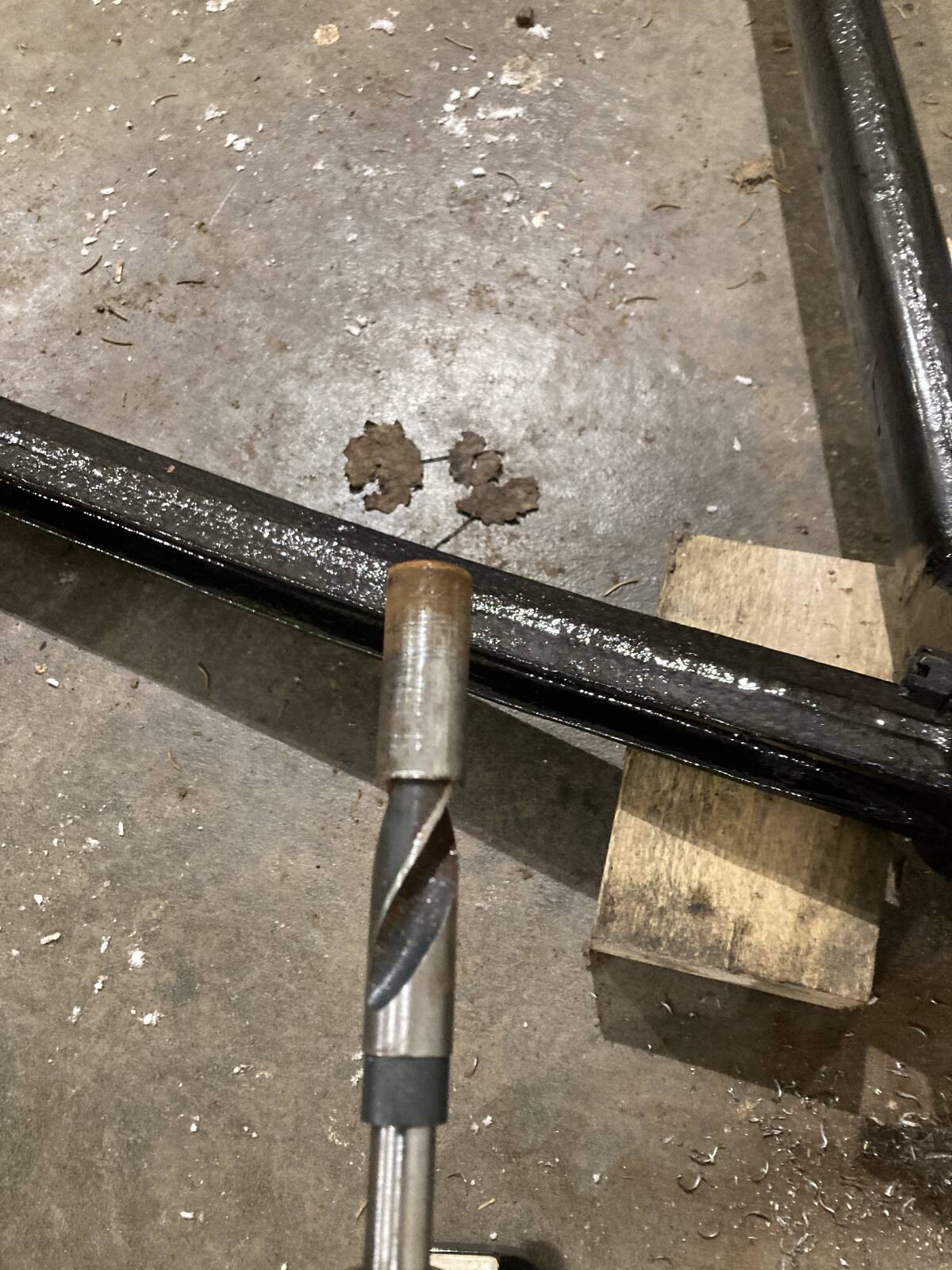

Pressat ut rester av gamla bussningar ur fjäderpaketet.
https://www1.garaget.org/gallery/images/250/249219/249219-d18238174a8c6a6101d4228e0d550616.jpg
https://www1.garaget.org/gallery/images/250/249219/249219-4553b36113783d5ac46fa48be446ed03.jpg
https://www1.garaget.org/gallery/images/250/249219/249219-24f0d5759ead9a8e0fc8eb520eaf1254.jpg
Borrat ut rester av bussningar ur fram akseln.
https://www1.garaget.org/gallery/images/250/249219/249219-48518c11cc462024c52f71cfe80fa8ee.jpg
https://www1.garaget.org/gallery/images/250/249219/249219-2fe74b044aea032defd67c6c904bec2f.jpg
Kollat att införskaffade bussningarna passar.
https://www1.garaget.org/gallery/images/250/249219/249219-2219c7b927becb16cd066ecd1d3551c7.jpg

Framaxeln är ihopmonterad igen.
https://www1.garaget.org/gallery/images/250/249219/249219-7260ddf5c9c5a7965bff228dc283916b.jpg
Innan såg den ut såhär.

Började med att pressa ut dom gamla bultarna.

Innan dom nya bultarna kunde pressas i måste hålena i navet borras up. Orginal hålena var c.14mm i diameter medan dom nya bultarna med räfflade spår skulle ha 16,8mm hål.  Borrade upp till 16,5mm och filade upp resterande 0,3mm innan nya bultarna pressades i navet. Införskaffade bultarna har samma gänga som orginal bultarna 1/2-20.
