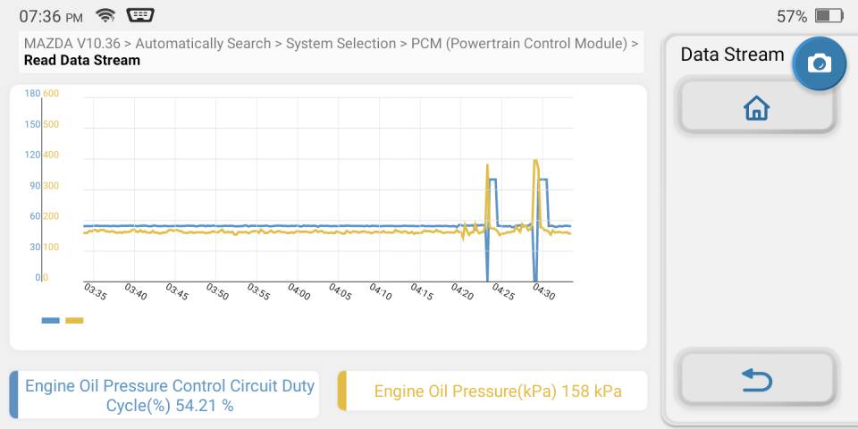

Alla som varit engagerade i tråden förtjänar väl ett svar.
Har till slut fått loss tid till att byta oljesilen vilket inte bara är bara på en sån här maskin.
Resultatet synes på bilden, men kan också förklara i skrift.
Nuvarande oljetryck vid tomgång och varm motor: ca 160-180kPa (tidigare 120-140kPa)
Oljetryck vid uppvarvning av motor och 0% DC på reglerventilen: 380-415kPa (tidigare maximalt 290kPa)
Felkod P055F återkommer ej.
https://www1.garaget.org/gallery/images/185/184737/184737-13048336308abfbc217ba015dbabac23.jpg
Snabb provkörning på min grusväg visar att motorn ej längre går i limp.
Skjuter på bra upp till 50-60km/h.
Bilen skall ställas på så att jag kan ta en provkörning på riksvägen, men som det ser ut nu så bådar det väl för att vi har åtgärdat felet som fanns från första början - DOCK ej själva orsaken till varför silen koksar igen.
Det är en dyrare historia.

@Jesper328
Hatten av för ditt engagemang och uppdatering.
