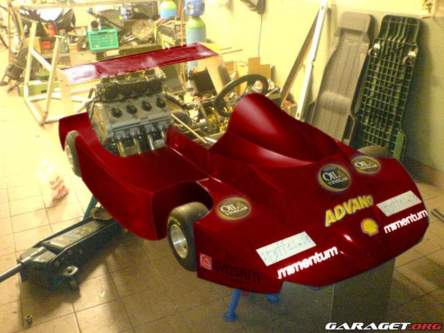

https://www1.garaget.org/gallery/archive/84494/528101_g9fo2a.jpg
test 3
nå va tycks

haha fasen va fräsigt:) det är hur bra som helst att du hjälper mig=)
Kan du göra från andra sidan hur man skulle knna göra där tanken sitter?

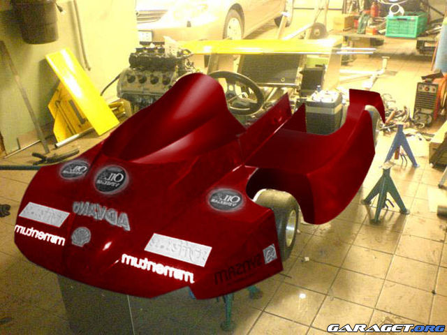

https://www1.garaget.org/gallery/archive/84494/528102_qzgdcp.jpg
sest4
jag gjorde bara en snabb fuskis nu. men jag kommer ej på nå bra sett att dölja tanken. hur vill du göra. bula eller något?

998cc skrev:
http://www1.garaget.org/gallery/archive/84494/528102_qzgdcp.jpg
sest4
Det absolut snyggaste tror jag hade varit och haft en"bula" över tanken så endast överdelen sticker upp,
jag vill få det så aerodynamiskt som möjligt.

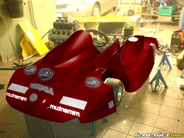

https://www1.garaget.org/gallery/archive/84494/528126_yyxej7.jpg
test5
typ så?
