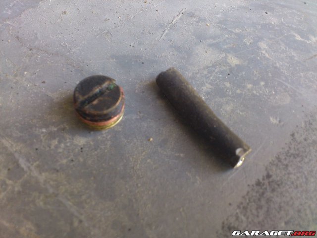

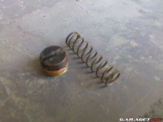

nu kommer det en liten uppdate, har fått reda på laddet idag efter att jag modifierat övertrycksventilen på insuget smile dock vet ja inte exakt va den laddar då ja har fullt upp att hålla koll på vägen hahaha gårsom ett skollat troll wink sen kollade ja även om elfläckten funkade till kylningen , vilket den inte gjorde.... efter lite upphissning av bilen för att se undeifrån så hittades felet , jordkabeln hade hoppat av tongue
nu funkar den perfekt ! smile
sen tror ja mina griniga norska grannar tycker det är så oerhört jobbigt att den golf åker och testar lite 50 m längre bort på gatan .... inte första gången polisen kommer förbiseglande efter en testrepa tongue har ju blivit några med både folkracebilar och dyligt tongue
https://www1.garaget.org/gallery/images/103/102204/102204-cb2217c8219c63228e5b762d935e8170.jpg
fjädern i övertrycksventilen
https://www1.garaget.org/gallery/images/103/102204/102204-ff2a0302a0f8d721d335df4f2a1fa04a.jpg
ersättare till fjädern, tror inte den ska släppa något tryck längre tongue haha

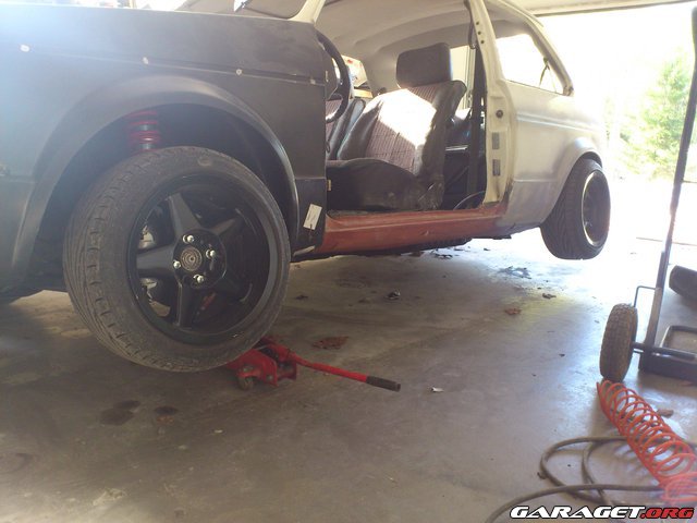

https://www1.garaget.org/gallery/images/103/102204/102204-3c6600c9184e8a87947e7d035fb843de.jpg
https://www1.garaget.org/gallery/images/103/102204/102204-944a85bfdadcd39e33df3e9b9cadef29.jpg
lättvindig bil att skruva på bara man får under domkraften tongue
