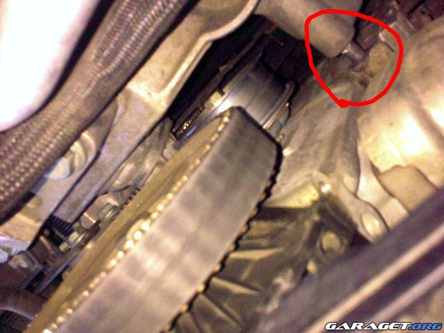

Gick ut imorse, tryckte ned kopplingen och startade. Bilen vibrerar rejält - ratten skakar och det knakar i instumentpanelsen. Släpper kopplingen med friläge inget annat motorljud, kör iväg och den går bra förutom högt ljud och ett vinande ljud vid motorbroms.
När jag öppnar motorhuven ser jag till min förskräckelse att kåpan till kamremmen har trycks ifrån sitt fäste och ligger och skaver mot remmen, kåpan är också sprucken. Stängde då av motorn. Jag drog kåpan rakt uppåt och fick bort den.
Jag kanske inbillar mig, men det känns som om hela motorn ligger snett i motorutrymmen.. som att den lutar åt vänster om man står framifrån.
Jag laddade upp några bilder här galleriet. Är hemskt tacksam för alla teorier.
Tittar man under bilen framifrån tycker jag det ser ut som att motorn sitter snett.. men är det möjligt?

Har kollat på bilderna och det ser ut som att ditt motorfäste har lossnat eller gått sönder. Ta tag i motorn och ryck och slit lite på vänstersidan så sitter den säkert löst. Har inte skruvat på någon sådan nån gång men det ser ju ut att sitta ett fäste till vänster om kamdrevet på bilden. Troligtvis det som är trasigt.

Japp, ser ut som om fästet på höger sida (i färdriktningen) har gått av, eller släppt.
Leta efter en spricka, eller lösa bultar. Fästet är faltskruvat i toppen, under kamremskåpan, kanske en knäckt bult där.
Blir ju en större påfrestning när man kör med släp...

En bult verkar ha släppt, och fästet som går in vid kamremskåpan har förflyttat sig och tryckte sönder kåpan. Fästet har också trycks ned mot spännrullen som sågat sig in några millimeter i fästet. Ser inte så bra ut. Ren tur känns det som att kamremmen klarade sig. Får försöka fixa detta själv då jag vägrar fler dyra verkstadsbesök.
Antar att jag får köpa ny bult, sedan nya gummibussningar och ny spännrulle.. får väl granska remmen också så den inte är skadad. Den är bytt för ca 2000 mil sedan.

Här kommer en bättre bild som visar hur bulten släppt https://www1.garaget.org/gallery/archive/112323/596848_ir336x.jpg
Vad behöver jag köpa in?
Behöver jag köpa ett helt nytt fäste (det som går in vid kamremmen) eller räcker det att köpa en ny gummibussning där?
Hade ni rekommenderat att byta spännrullen eftersom det blivit ett hack i den pga. fästet som åkt ned
Kamremmen ser fin ut, men ska man ta byta den kanske? Har ju legat plast från kåpan av skavt mot den några mil

Jag skulle tro att det räcker att köpa bussningen till fästet. För så länge det inte är skador på själva fästet så ska det inte behöva vara några problem.
Spännrullen tror jag nog att jag hade bytt men det beror ju lite på hur pass skadad den har blivit. Så länge den rullar lätt och det inte är några vassa kanter som kan skada remmen så borde det gå att använda den. Men som sagt det kan ju bli en dyr historia om remmen går (har jag för mej) så det är på två vis. Men ska du byta rullen så är det ju lika bra att byta remmen oxå vilket kanske behövs, lite svårt att se skicket på bilden.

Byt allt när du väl är igång. Har remmen legat mot kåpan har den blivit riktigt varm, och ingen vet hur mycket det har förkortat livslängden. Samma med spänrullen: den var säkert glödande varm efter att ha gnagat sig in i motorfästet.
Om bulten är hel, ha på lite locktight och dra åt med rätt moment.
