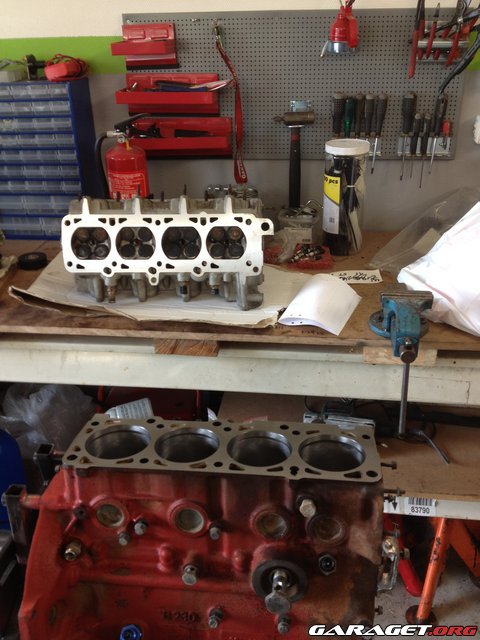

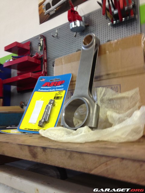

https://www1.garaget.org/gallery/images/111/110846/110846-47c8b5270d69136b3c5494e224c6b5fa.jpg
Fått hem lite stakar och packningar från lgspeed. Håller även på att förbereda lite saker för hopmontering, "shimsar" oljepump osv.

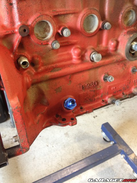

https://www1.garaget.org/gallery/images/111/110846/110846-836424c6f25a183dc3e527acee194e79.jpg
Planat och fint
https://www1.garaget.org/gallery/images/111/110846/110846-1e8af1505639481742cccdd841c2f734.jpg
Oljeretur

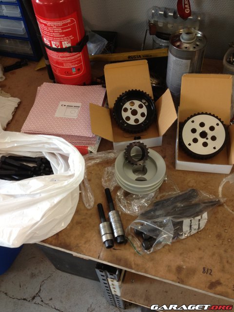

https://www1.garaget.org/gallery/images/111/110846/110846-ca473526d2d9246bd159b6948b6b58b7.jpg
Speedparts
Har nu allt för att smälla ihop motorn!

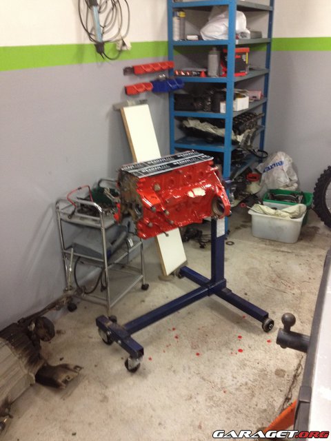

https://www1.garaget.org/gallery/images/111/110846/110846-d242984d44008a0c9452d628949d797f.jpg
Då var vi igång.
