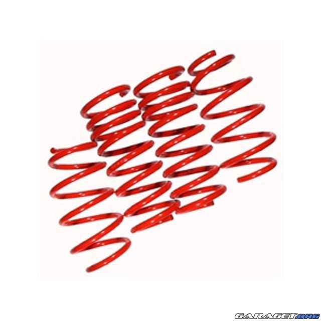

japp jag köpte fjädrar till in förra bil en V70R och jag monterade inte dem.. så det jag gjorde var att jag monterade dem nu för att jag hoppades på att jag skulle få den lite styvare i bakvagnen men jag fick inte det... jag vet fan inte vad det kan vara.... den e så jävla gungig
https://www1.garaget.org/gallery/archive/48406/633765_bqn5m2.jpg
så här ser dem ut... jag har för mig att dem kommer ifrån vpart men jag kommer inte ihåg hundra
If assholes could fly. This place would be an airport
4 824 Inlägg
22 april 2009
om den är gungig så beror ju det på dämparna och inte fjädrarna, för det är ju dämparna som gör att det inte gungar och fjädrarna som håller uppe bilen.

Volvo 740ft -90
26 Inlägg
22 april 2009
det är dämparna också som jag bytt kommer ifrån eller ska sitta på v70 men vafan ska ju inte gunga då... är det så att V70 är så mkt mjukare

6 271 Inlägg
22 april 2009
V70R-fjädrar är gjorda för en mycket tyngre bil än en gammal 740, kan ha något med saken att göra? roll
