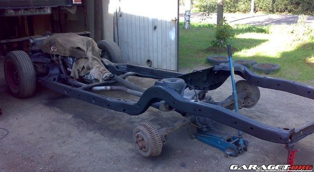

på alla bilar med ram är ramen bärande. däremot finns det ju bilar med självbärande kaross som har subframe(s), det gällar att inte förväxla dom två.
du har inte nämnt vad du ska använda ramen till för bygge, men om du tänker bygga en rod så kan du gott använda dig av en caprice ram för dom är nog inte klena. däremot kan de bli svårt att få en rod kaross att passa på en sån ram.
bild på caprice ram:
https://www1.garaget.org/gallery/archive/56051/764101_onktbz.jpg

Hej mopar.
