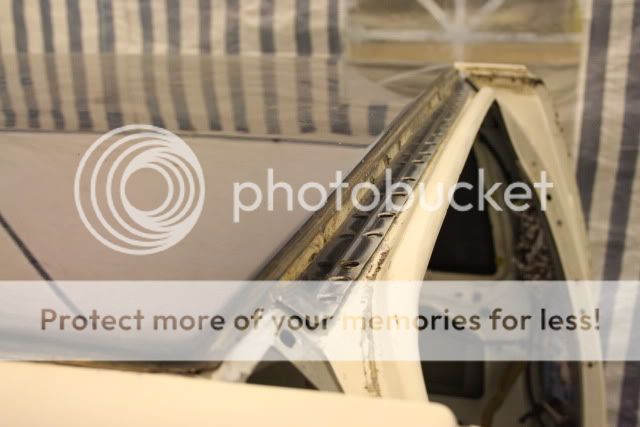

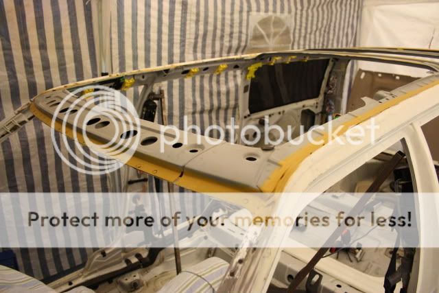

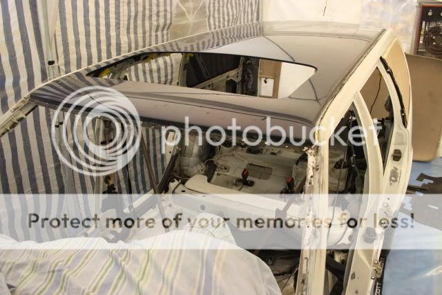

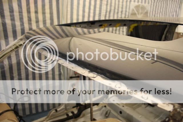

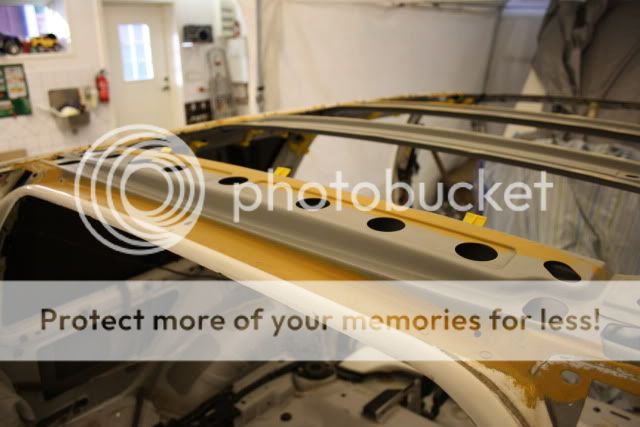

Här har man legat på latsidan minsann!! Men nu har jag fått tummen ur och gör en uppdatering.
Taket är nu lossat från resterna av den gamla karossen som jag fick med när dem kapat loss det. Kanterna är slipade och lite sådant så det är jämnt och fint.
Har dragit på ett lager med hagmans epoxiprimer ett varv också som lite rostskydd där det är plåtrent.
http://i585.photobucket.com/albums/ss296/Dennis_999/IMG_4719.jpg
http://i585.photobucket.com/albums/ss296/Dennis_999/IMG_4720.jpg
http://i585.photobucket.com/albums/ss296/Dennis_999/IMG_4724.jpg
http://i585.photobucket.com/albums/ss296/Dennis_999/IMG_4732.jpg
http://i585.photobucket.com/albums/ss296/Dennis_999/IMG_4733.jpg
http://i585.photobucket.com/albums/ss296/Dennis_999/IMG_4734.jpg

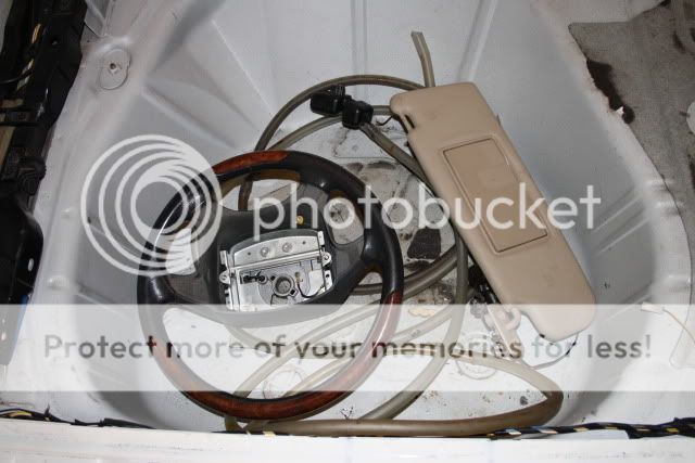

Lite fynd på skroten. Dräneringsslangarna till luckan, sminkspegel till förarsidan. Man vet ju aldrig när man behöver snygga till sig wink Samt ännu en träratt!

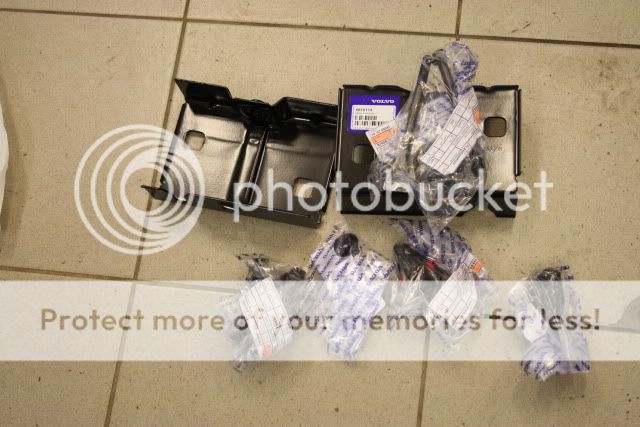

Prylarna jag hämtade hos Volvo förut... Nya fästen till stötfångaren till gulingen. Nya bultar till det och brickor. Bultar till naven bak samt bultar och muttrar till länkarmarna fram.
http://i585.photobucket.com/albums/ss296/Dennis_999/IMG_4737.jpg

Ser bra ut som vanligt.
Den där Hagmans epoxiprimer..måste det vara plåtrent under den eller kan man dra på den där man till exempel har slipat ner och till exempel svetsat eller liknande?
Jag gjorde en liten hest!
2 100 Inlägg
13 maj 2012
#2246
Tack så mycket! Japp, det borde inte vara några problem. Jag har lagt det på hela underredet och i bak där vi svetsat nya "reservhjulsbaljor" har fungerat utmärkt.

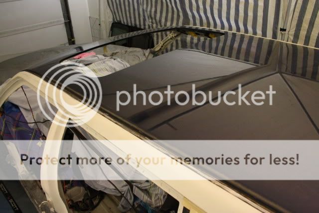

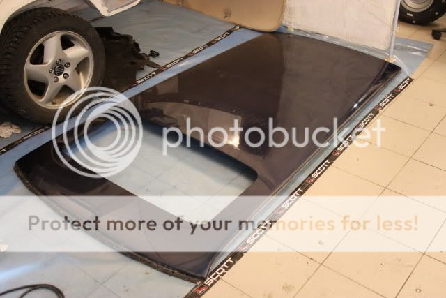

Första delen av taket klart.
http://i585.photobucket.com/albums/ss296/Dennis_999/IMG_4743.jpg

Fäster du taket som det gammal satt? risk att det slår sig?
2 100 Inlägg
13 maj 2012
#2249
Taket sitter precis som det gjorde från fabrik. Ända skillnaden är att det är punktat längs sidorna istället för lasersvetsat.
Tja!

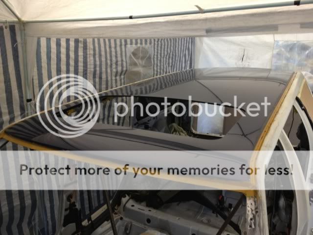

Taket är nu klart. Ska börja matta ner lacken snart smile

Dennis_999 skrev:
Antar det inte blir någon skillnad i "kvalitet" när det blir punktat längst sidorna, jämfört med fabriksgjort?

I fabriken blir det väl alltid lika "bra" svetsar. Fast en duktig svetsare ligger nog inte långt ifrån en robot häller.
Jag vet inte hur det blir men skulle ju vara tråkigt om det slår sig när man håller på med så stora stycken. fast tar man det lungt så bör det inte vara några problem tycker jag?
7 385 Inlägg
13 maj 2012
#2255
svetsa små stycken åt gången och kyla med blöta handdukar funkar smile
