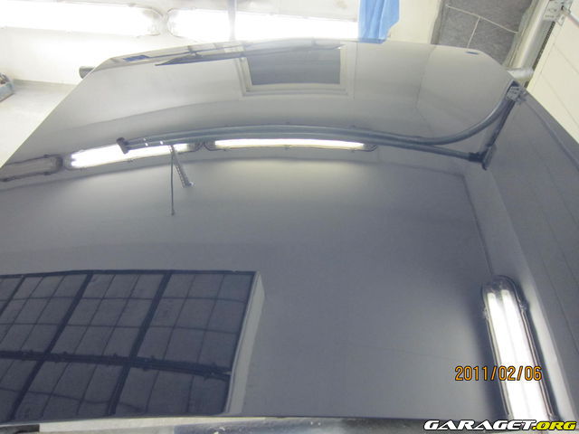

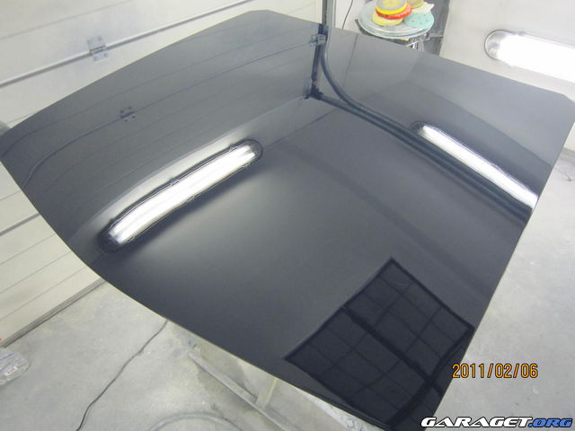

Liten uppdatering. Har torrslipat och våtslipat hela huven efter ett missöde med härdningen. Så efter x antal poleringstimmar så ser den ut såhär smile
