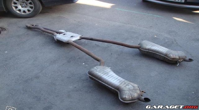

Har ju dubbelt system på denna, och jag skulle vilja ta bort sista ljud dämparna på varje sida innan jag köper ett riktigt, men rören går in snett i dämparen.
Någon som kan eller vet hur det ser ut som kan komma med förslag på hur man kan göra med rören så dom kommer ut rakt iallafall?
Ska försöka hitta skiss på nätet så ni ser hur det ser ut under.

Det är ju bara att kapa rören snett och svetsa ihop?

jo visst går det att lösa så, men det käns som jag kan göra det enklare tongue här är en bild på ett nästan lika dant system, principen är densamma, och ska man kapa snett och svetsa är det så svårt att få i samma höjd och allt.

Du kapar avgassystemet på lämpligt ställe, kapar de nya röret i en bra vinkel så de kommer ungefär som du vill..
Sen loppar du bara dit de på 2 ställen och hänger dit de så kan du ju se om de vart rätt?
Vart du inte nöjd med vinkeln/avståndet/längden så är de ju bara slipa bort dom två lopporna och göra om

ja det går ju att göra smile men vad tror du om att använda flexrör? då kan man ju böja röret som man vill och bara köra dit? eller är det bara skit grejer med flex?

Min erfarenhet av flexrör är att dom är skit, börjar bara läcka i flexen.. Visst finns garanti men då ska man byta den igen sen

det låter drygt. fast ioförsig spelar det ingen roll, eftersom det bara är "tillfälligt" ska ju skaffa riktiga grejer framöver. det kanske duger en månad eller två?
