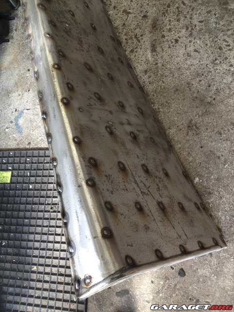

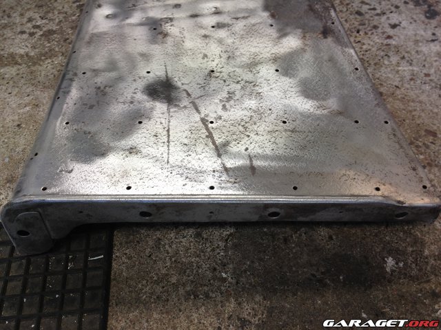

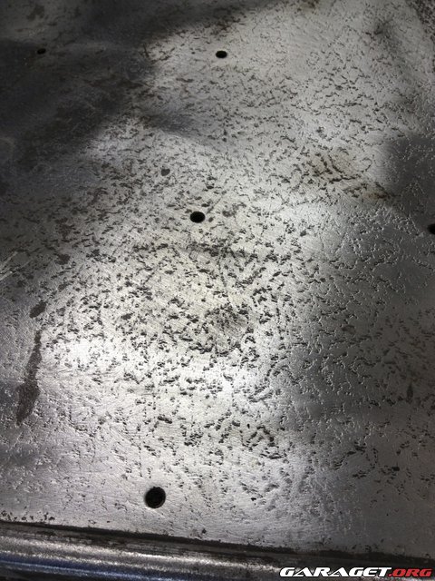

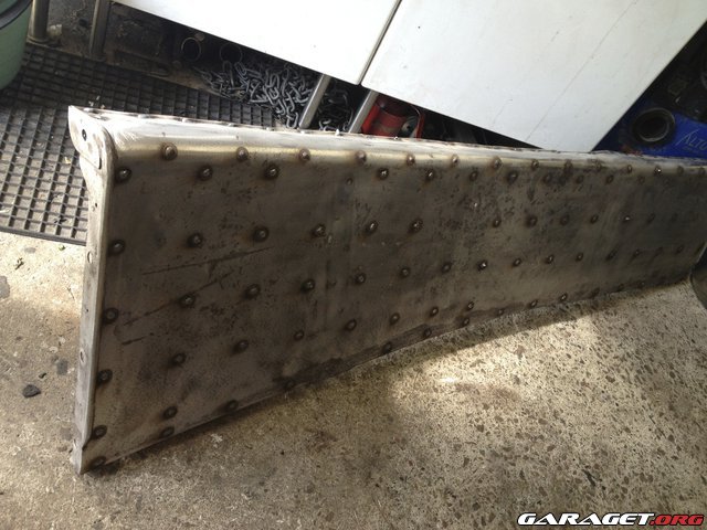

Här är lite bilder på fotstegen från 1933...vart lite annan kvalite' på plåten förr i tiden. Fotstegen var ju gummiklädda från början (oftast med följd att dom tokrostade). Dessa klarade sig ganska bra. Jag skall köra "smoothie"-stuket så jag svetsar igen hålen på dessa för att göra dom toksläta:
https://www1.garaget.org/gallery/images/135/134927/134927-9c8c7dd4a37b458e70a1215346608d9f.jpg
https://www1.garaget.org/gallery/images/135/134927/134927-a4014dbfc2188ae1b560affac3bd82be.jpg
Lite ytrost har det varit, men dessa ska också tennspacklas innan lack.
https://www1.garaget.org/gallery/images/135/134927/134927-11e7d4630c761957735ba0b10e98abbc.jpg
För första gången använder jag MIG-svetsen....använder bara TIG annars, men just till att punkta igen är den typen av svets lättare att jobba med tycker jag i alla fall.
https://www1.garaget.org/gallery/images/135/134927/134927-e0b276e61a3f9cc481c8b9d9fac41091.jpg
https://www1.garaget.org/gallery/images/135/134927/134927-b9828c83e93374483f6a7e6ba983dafd.jpg
Färdig för slipning!

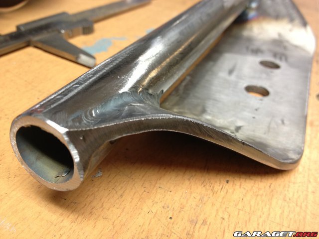

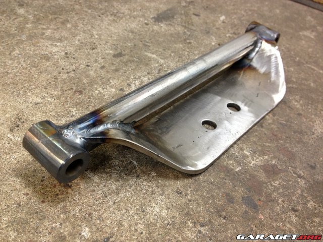

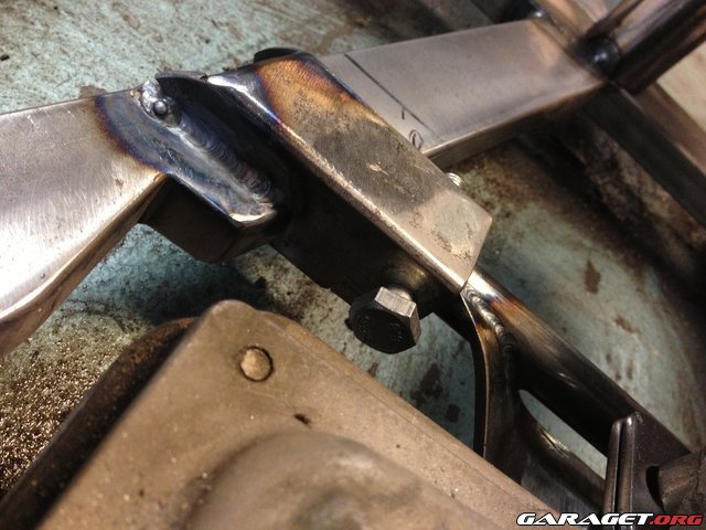

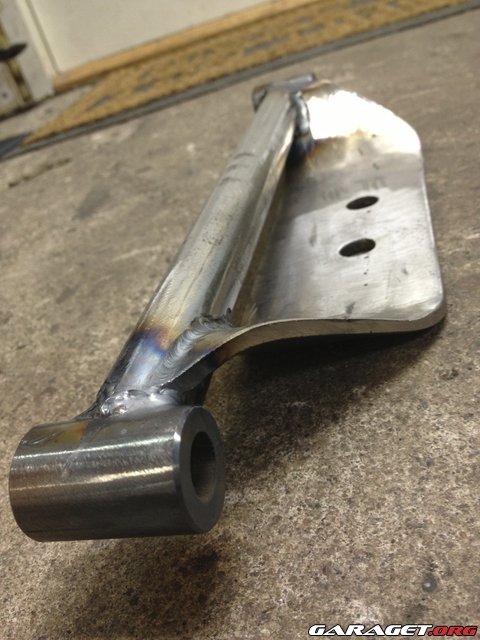

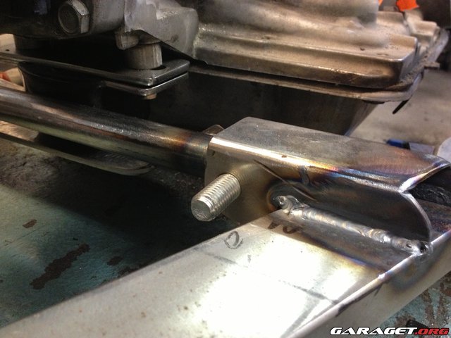

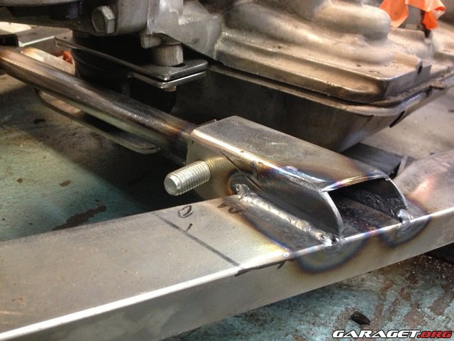

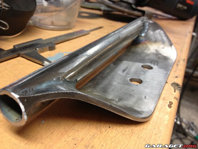

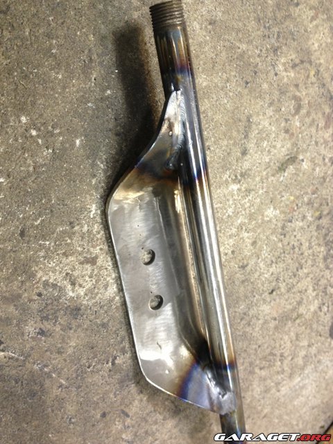

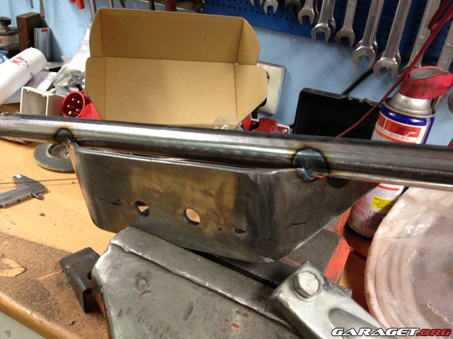

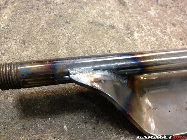

Idag blir det till att yxa till ett växellådsfäste - fler bilder kommer senare ikväll:
https://www1.garaget.org/gallery/images/135/134927/134927-e611c1a8a4ca2fb16c08565f5e64edf5.jpg
https://www1.garaget.org/gallery/images/135/134927/134927-b9abf92be6e4349d72189780994a1770.jpg
https://www1.garaget.org/gallery/images/135/134927/134927-a418b8734b1bd8367748f974aacf7177.jpg
...jag vet...jag snodde ett vattenledningsrör i källaren....får väl strunta i att duscha....
https://www1.garaget.org/gallery/images/135/134927/134927-b7762799583155c81acddf7b2f458f0d.jpg
https://www1.garaget.org/gallery/images/135/134927/134927-3fbd6769ffb0c92b74595665197bed7f.jpg
https://www1.garaget.org/gallery/images/135/134927/134927-747244ee437231d198bc3637b127d509.jpg
https://www1.garaget.org/gallery/images/135/134927/134927-0cd9a52c5e7e5e696d011975fe32ff53.jpg
Skall nog göra nya motorfäste i samma "svängda" stuk kanske...

Prydligt big_smile Alltid lite roligt när man får med lite form i ståljobben. Raka 4kantsrör funkar, men ser inte så roligt ut att titta på.

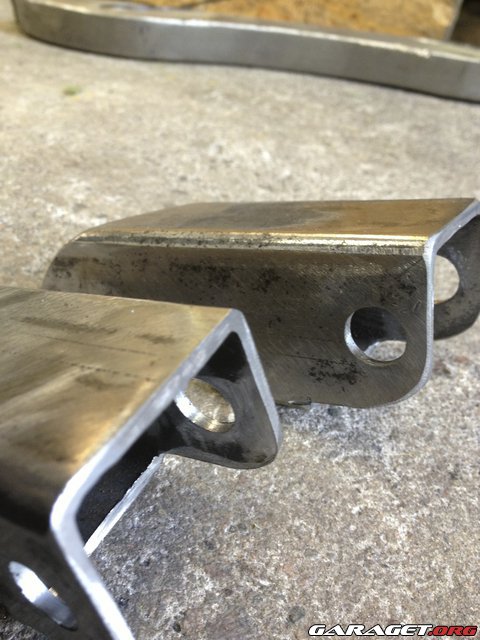

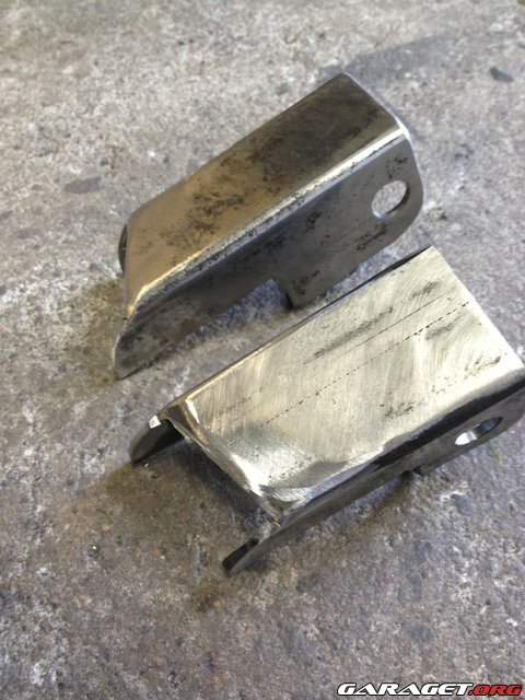

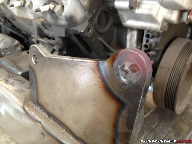

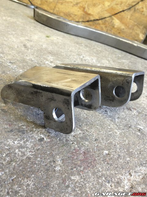

Dom yttre fästena tillkapade:
https://www1.garaget.org/gallery/images/135/134927/134927-136aaa8b72013cc31aaffe14889ea9d0.jpg
https://www1.garaget.org/gallery/images/135/134927/134927-36b01bd287006489ba2a39e418601854.jpg
https://www1.garaget.org/gallery/images/135/134927/134927-4ecf77bfd949443ad87fd29e9510188f.jpg
https://www1.garaget.org/gallery/images/135/134927/134927-5a54ea0078e7152addad1d195ede0dcf.jpg
https://www1.garaget.org/gallery/images/135/134927/134927-093841ec9408c21d7e8b62454fc2190d.jpg
https://www1.garaget.org/gallery/images/135/134927/134927-da1122d374947e7d4aa2431ec56881ab.jpg
https://www1.garaget.org/gallery/images/135/134927/134927-26651d381bcd054d8214653c9bb9fed2.jpg

snygga svetsar, skoj följa ditt plåtarbete! Men inte dåligt ha Foose som förebild:) Men finns många andra duktiga rodfirmor i Usa

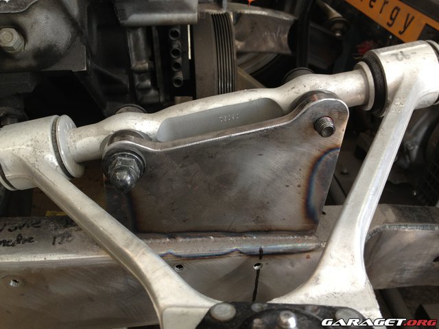

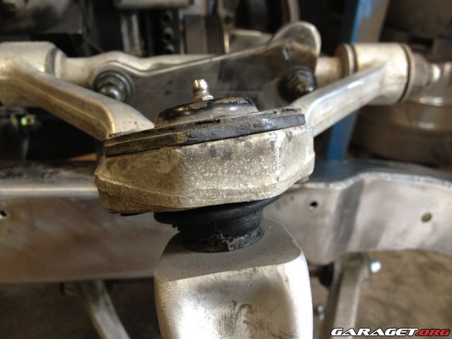

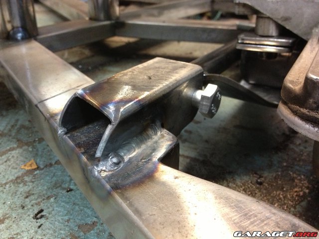

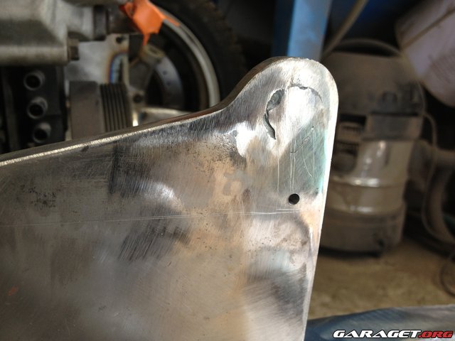

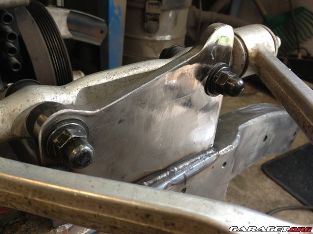

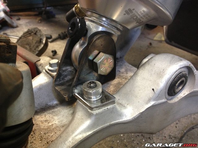

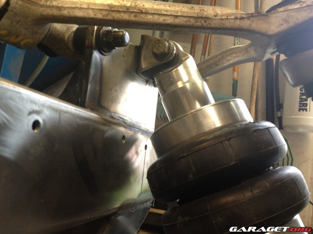

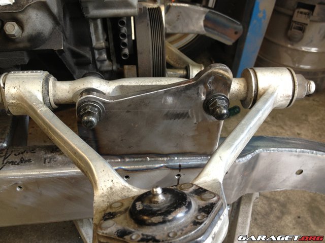

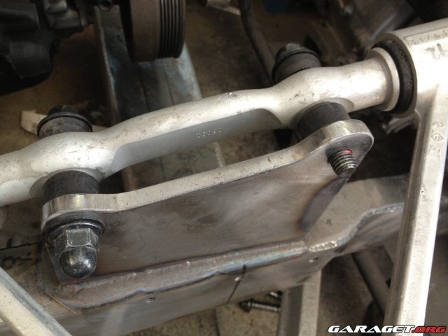

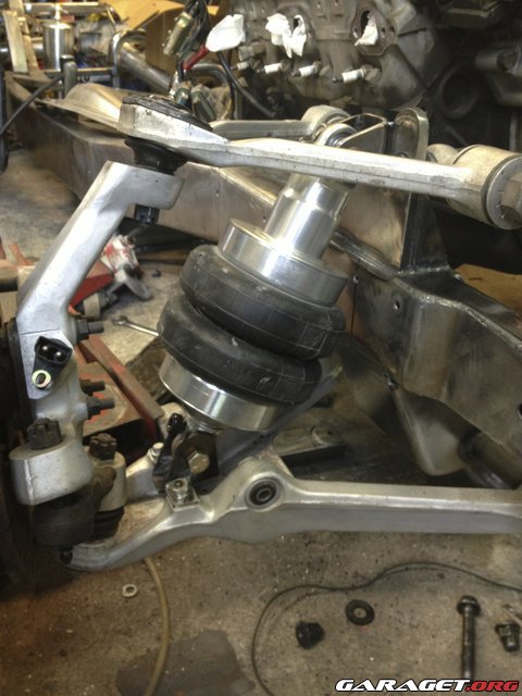

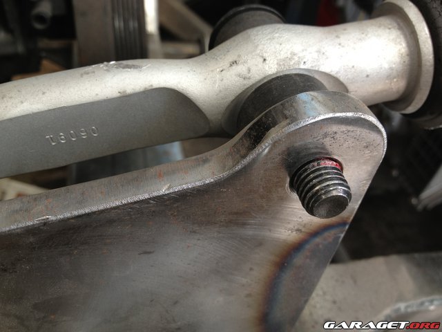

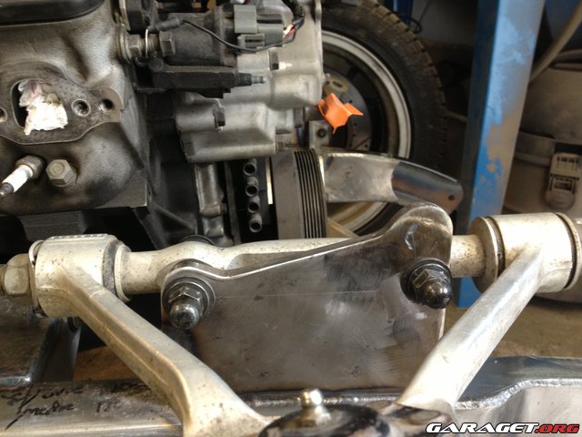

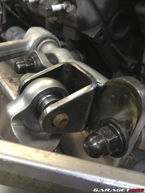

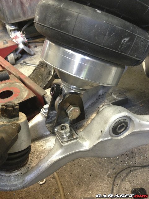

Jaha-Söndag...idag gjorde jag lite ändringar i framvagnens konstruktion: Corvette C4 har en mycket kraftig "antidive" inbyggd i framvagnen - den övre bärarmen är ordentligt tiltad för att bilen inte skall niga vid kraftig inbromsning. Det resulterade i mitt fall i att bärarmen tar i skärmen i och med att min bil blir jäkligt låg...så jag svetsade igen det främre hålet, borrade ett nytt med mindre antidive funktion, samt skiftade sida på H och V bärarm för att få bättre vinkel. Började även snitsa lite på fästena till Airriden fram - skall svetsas lite mer på dom, men grunderna är där i alla fall. Nu börjar det hända lite!
Veckan som kommer blir det inte gjort något - skall gå match nu på Lördag....så träna, träna o åter träna....men först lite bilder från dagen:
https://www1.garaget.org/gallery/images/135/134927/134927-36f6b315c7c2bb2be029eb95aeacc19c.jpg
Främre Airriden
https://www1.garaget.org/gallery/images/135/134927/134927-fc1e43c61d39c0be896e6166756cf00e.jpg
Mycket Antidive...samma som på Corvette C4

Främre hålet igensvetsat.....
https://www1.garaget.org/gallery/images/135/134927/134927-11bf87df8d4e516baefb6f4bef8da110.jpg
Nytt hål längre ner....
https://www1.garaget.org/gallery/images/135/134927/134927-49cf74031e7bd6f1d3ef3b38b106e228.jpg
Ett par graders antidive nu istället...
https://www1.garaget.org/gallery/images/135/134927/134927-baa03f1bb49786a71abf59e80a3aed63.jpg
V och H bärarm bytade plats....
https://www1.garaget.org/gallery/images/135/134927/134927-324e8878cfb576ddd8f2b319560ed793.jpg
https://www1.garaget.org/gallery/images/135/134927/134927-2167aba7bbda5a86f97893aa09a32339.jpg
https://www1.garaget.org/gallery/images/135/134927/134927-92522e8d1c7c7192d9420637f033978f.jpg
Ett nedre fäste provisoriskt tillyxad....
https://www1.garaget.org/gallery/images/135/134927/134927-64c479b5e40a0511f1ee131a7315d8ca.jpg
Övre fästet punktat på plats....
https://www1.garaget.org/gallery/images/135/134927/134927-0b14835ae1479908ae8496047d04bd5a.jpg
Airriden uppochner för att kunna sänka den ännu mer utan att bärarmen tar i....låg/lägre/lägst....
https://www1.garaget.org/gallery/images/135/134927/134927-364aee34d73371e159f70b1a15bd9c41.jpg
Det är inte klart! Skall svetsas på lite förstärkningar mm....
https://www1.garaget.org/gallery/images/135/134927/134927-42386e7ed4f1de63fea9e51a22699999.jpg
Thats all for today!

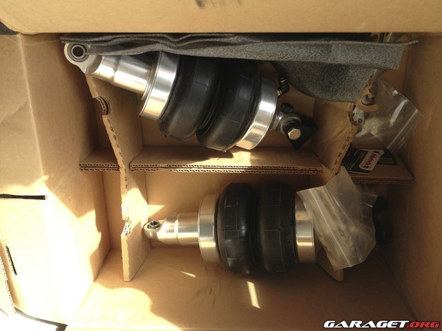

Ser riktigt bra ut smile vart köpte du airriden nånstans?
692 Inlägg
23 september 2012
#140
Ifrån USA. Dom bakre via eBay och dom främre direkt från tillverkaren. AccuAir styrningen direkt från AccuAir.
