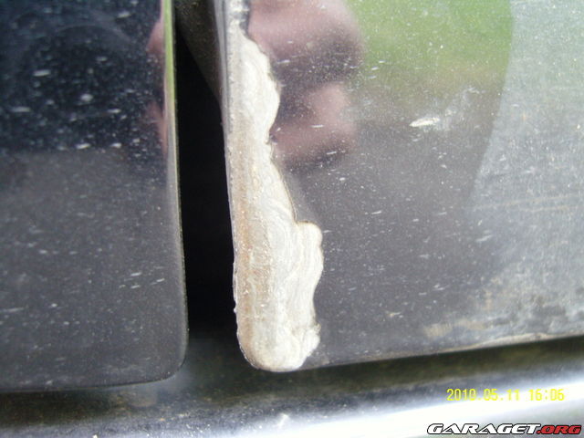

Idag när jag började tvätta bilen såg jag att det hade lossnat en stor lackflaga från vänsterdörrens vänstra nedre hörne, ungefär en femkrona stor.
Jag åker in till försäljaren den är köpt av och han tar ett kort och skickar till mitsubishi, vi upptäcker vi att bakdörren med lackskadan sticker ut mer än framdörren och påsåvis troligen kunnat få stänk från hjulen.

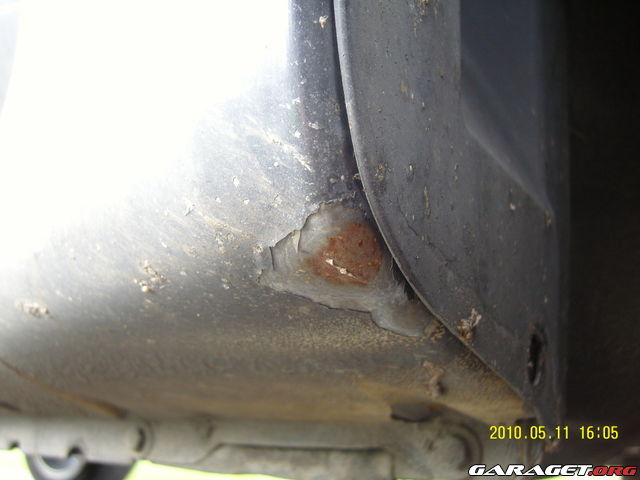

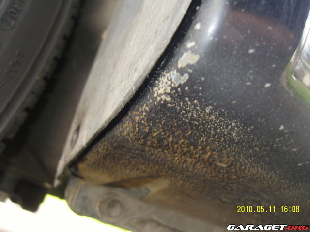

Bilen levererades utan stänkskydd, det tycker jag är anmärkningsvärt. De bör ha blivit såhär i samtlige colts hjulhus när de inte är skydd monterat?? Bifogar bilder så att ni får se. kom gärna med era tankar, kan detta tolkas som att det är mitt fel??

vänster bakdörr

Höger Hjulhus

Vänster Hjulhus

ser inga handhavande fel alls på bilderna.

jovisst rostskyddsgaranti ska det vara. Men jag tror att det är grus som skvätts upp av hjulen och blästrat bort lacken och därefter har det börjat rosta i, men jag vet inte säkert.

Man ser tydligt att det är stenskott.
Hade du bilen på service hos mitsubishi? Se i serviceboken om dem har kryssat av för karosserikontroll. Mekanikern bör se efter stenskott, eventualla andra skador och rost på utsatta ställen, och om sådana finns påpeka så att det kan fixas.

lackskadorna på din bil har uppkommit pga av att den lata person på verkstaden som gjorde leveransservice inte orkade justera dörrarna innan du köpte bilen.
dörrar och skärmar ska justeras in enligt fiskfjälls-principen, det syns tom på korten på bilen att någon fuskat med detta!!
ännu mer anmärkningsvärt är att ingen noterat detta vid service, då det faktiskt är en servicepunkt att kontrollera dörrjusteringen...  om detta gjorts hade det kanske upptäckts innan lacken tog skada!
verkstaden som sålde bilen till dig ska reparera skadorna utan att det kostar dig ett öre eftersom det inte är ditt fel att det blivit sådär.. sen rekommenderar jag att ha stänklappar på bilen...
