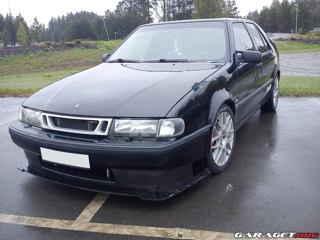

Här är iaf en bild på sommarens front, tycker de känns som den bygger så mkt neråt när de är så stora plana ytor å inget där, fronten ser inte alls lika hög/smal ut med org plast smile
http://www1.garaget.org/gallery/images/ … 687ef5.jpg
Lägger också in bilden på den nya fronten igen då den visst hamna på förra sidan nu
http://www1.garaget.org/gallery/images/ … 6d1fb1.jpg
Ja för h-vete kör på det nya stuket, cleant som fan men ändå aggressivt och skriker "ta mig om du kan (volvoj-vel ;P) !!". Exakt så som jag gillar det.

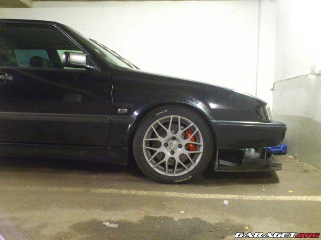

Angående de där med sidokjolar så har jag ju fetare talladegakjolar nu mot dom ja hade i somras som ja tycker följer bilen å frontens linjer mkt bättre
https://www1.garaget.org/gallery/images/14/13860/13860-b44a8ffce4590eba9a81a8581ca73a82.jpg

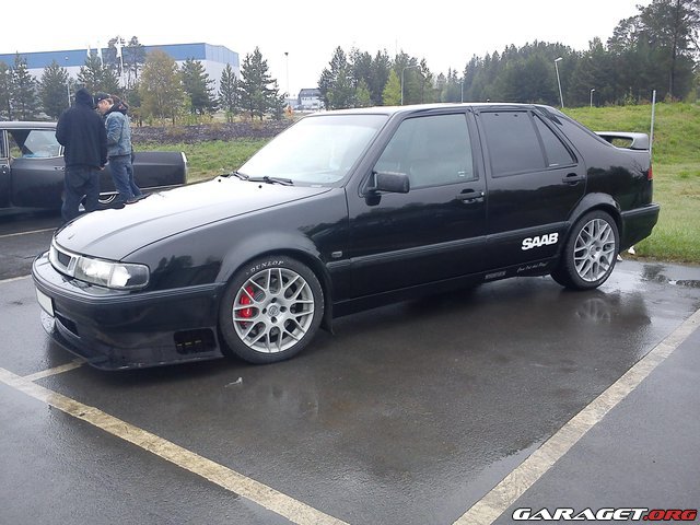

bjuder på en till bild med jättebra vinkel/skärpa å ljus wink
https://www1.garaget.org/gallery/images/14/13860/13860-22971ede016f99d381ddb2ddd7d12495.jpg
Å lite helhetsbilder med nya sidokjolarna fast utan fronten
https://www1.garaget.org/gallery/images/14/13860/13860-79582bbb59c6cd2006e8aed0cb887826.jpg
https://www1.garaget.org/gallery/images/14/13860/13860-49dc554ab41aaea9470259c97e729370.jpg

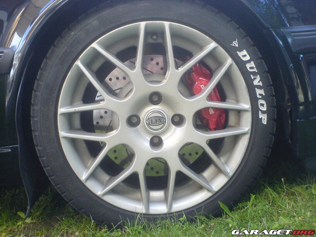

Kan komma med lite info om nu nån är intresserad. Har ju varit endel folk på forumen som sagt att de bara är onödigt att stoppa större bromsar fram för man får bara massa ofjädrad vikt men med tanke på hur mkt lättare porscheoken var mot org ok så tänkte jag att de inte kan stämma men nu har jag iaf vägt orginal och nya frambromsarna.
2st org 9000 bromsok: 11,7kg
2st org 9000 skivor: 12kg (kan för övrigt flika in att dom riktigt nernötta så nya väger nog några hg till)
=23,7kg
2st Porscheok: 6kg
2st 330mm skivor: 17kg
=23kg
Så dom större bromsarna väger mindre än dom små org bromsarna samt att dom ger bättre bromsverkan så bara fördelar wink

Dom sitter redan på sen 2 år tillbaka smile Tog bara å vägde sakerna nu när jag ändå hade lös dom för att få fakta på de jag redan var ganska säker på smile
Dessa bromsar big_smile
https://www1.garaget.org/gallery/images/14/13860/13860-6df392963f7a5be8031664f64656ad9b.jpg

Nä var ganska enkelt, fixade adapterplattor till oken var lite pill att mäta men ingen större fara å borra om bultcirkeln på skivorna samt svarva en centreringsring på dom då centrumhålet var lite stort.

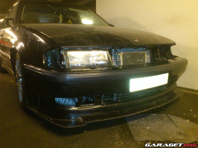

Är som sagt inte helt nöjd med min front så funderar lite fram å tillbaka på nå nytt. Ska först å främst kolla hur de kommer bli med org plasten som ja lagt upp bilder på tidigare i tråden men lite tråkigt att knappt ha nå kolfiber så har skissat lite på hur man skulle kunna justera kolfiberfronten så den ser lite trevligare ut.
Före
https://www1.garaget.org/gallery/images/14/13860/13860-bb127dee9f4e990fa6335c37c0573d4a.jpg
https://www1.garaget.org/gallery/images/14/13860/13860-9e39cb561f476a37dcec3ebe6334a031.jpg
