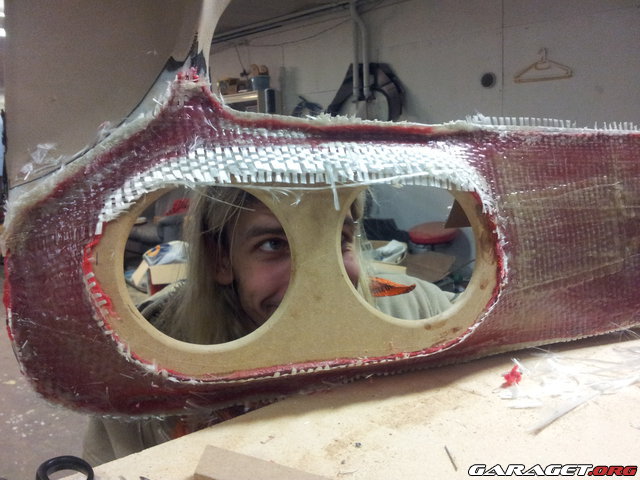

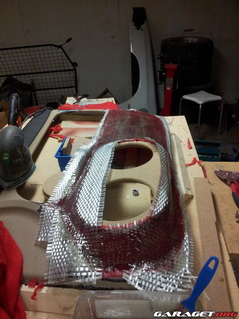

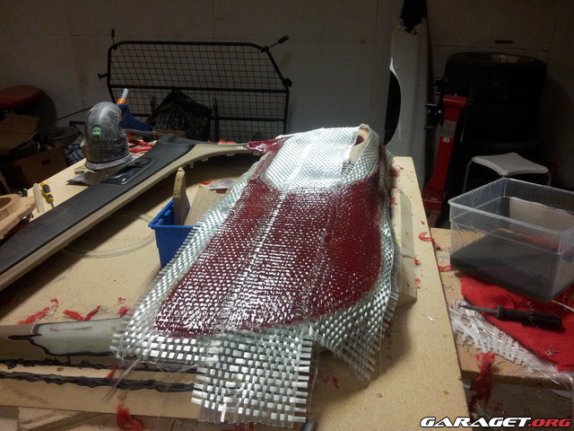

Glasfiber pålagd.
https://www1.garaget.org/gallery/images/100/99830/99830-eac9235515b4c81f9a23e5d617d901ad.jpg
Optikern har varit i farten IGEN. Att han aldrig får sluta! :o
https://www1.garaget.org/gallery/images/100/99830/99830-e7d35a1a428837f74da4ada0265b80c9.jpg
Slipa glasfiber, Angelica tycker de kliar skönt smile
https://www1.garaget.org/gallery/images/100/99830/99830-55e8e1df13ad0759010b47fd3d6b8149.jpg
De tar sig, sa räven. smile
https://www1.garaget.org/gallery/images/100/99830/99830-6d58043905619c22c0a0c9bec2ecdb4e.jpg
Japp, det är inte en vanlig montering denna gång! :d

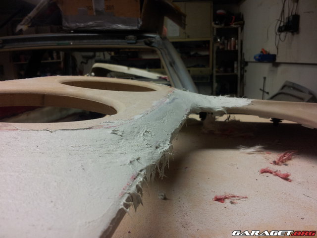

https://www1.garaget.org/gallery/images/100/99830/99830-21a505f56dff0c788c957a67f2a41ada.jpg
Vi blandade stålspackel(vibrationståligt) och glasfiberspackel, kan säga. Fan va stumt det blev! big_smile
https://www1.garaget.org/gallery/images/100/99830/99830-f009416ee937215e1d94081b04b61a0c.jpg
https://www1.garaget.org/gallery/images/100/99830/99830-aadeaccbf473f15d41eb4f6e1f13aba8.jpg
https://www1.garaget.org/gallery/images/100/99830/99830-47ec7449f0228f8b069f2f44e02f2574.jpg

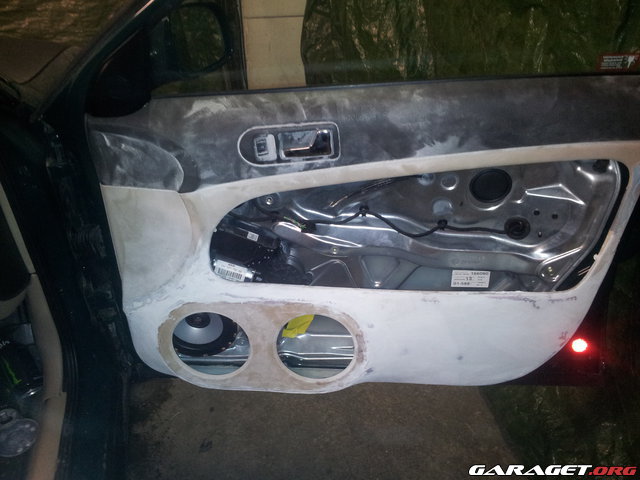

Nästan helt slipad men passade på att göra en provmontering och ingenting har slagit sig och det ser ju bra ut!
https://www1.garaget.org/gallery/images/100/99830/99830-04ad1518605ca71307ad2612d69ca0e4.jpg
Ja, helt ok! smile

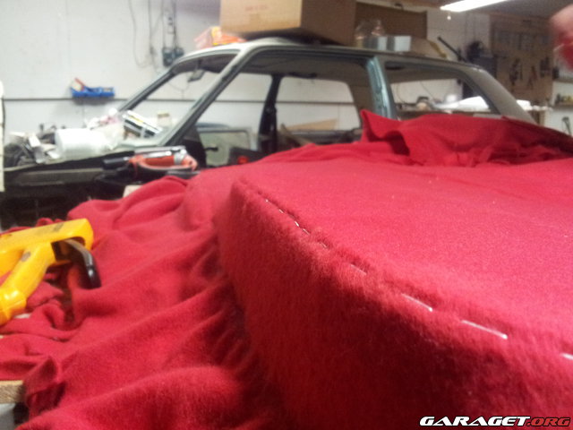

Spänna tyg dörr 2.

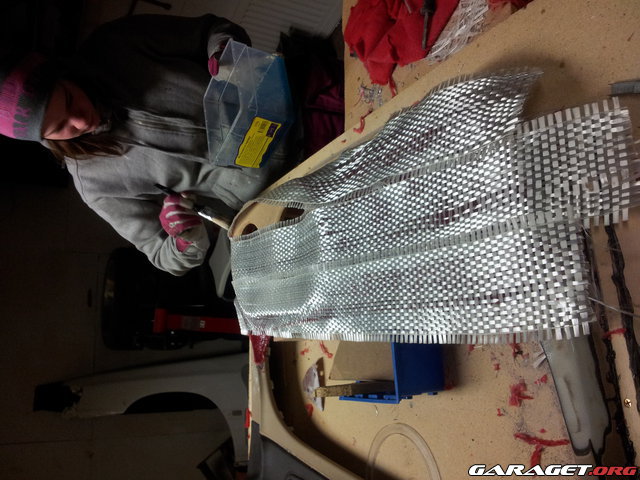

https://www1.garaget.org/gallery/images/100/99830/99830-9c83b45a3500ac489b317a4ae1696425.jpg

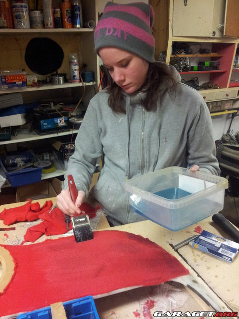

Andra dörren

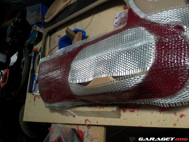

https://www1.garaget.org/gallery/images/100/99830/99830-5f941d5ab8060d86395b2529295bf268.jpg
Angelica för agera penselgud smile
https://www1.garaget.org/gallery/images/100/99830/99830-c5d235978c273325a7ca264833d4627f.jpg
Hon löste de bra smile
https://www1.garaget.org/gallery/images/100/99830/99830-b289919e73e2e5bd5c9289ab3b35caf7.jpg
Nu ska vi bara vänta på att skiten härdar smile

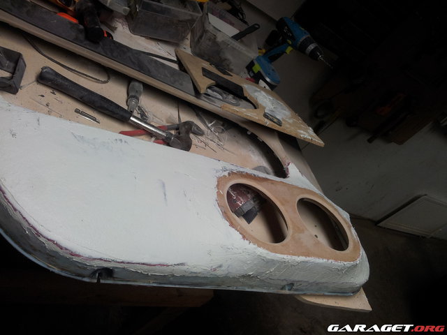

Nu kommer de lite bilder från ikväll. Då jag hade lite batteri blev det inte så många utav dom, men några fick jag faktiskt fram.

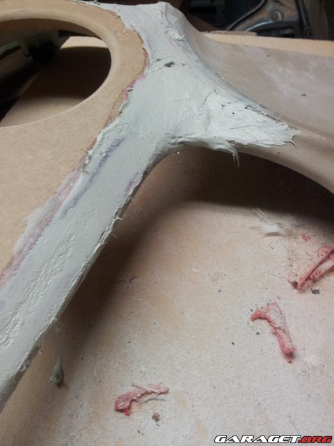

Något från kvällen är i alla fall annorlunda (billig, stum och enkelformad) spackel lösning. Den som gissar rätt får fan en tio insatt på sitt konto! :p hehe (Ingen som vet sen tidigare får svara).
Här kommer bilderna i alla fall! smile
https://www1.garaget.org/gallery/images/100/99830/99830-09a3e794622e71c3974a0c1cb5c34b48.jpg
Bild nr1. Vad är det för spackel blandning?
https://www1.garaget.org/gallery/images/100/99830/99830-04d8c907e6cd9d0b6ea99eb28aca67d5.jpg
Jävligt lätt att forma i alla fall!
https://www1.garaget.org/gallery/images/100/99830/99830-f4362e89aaf3bd7dc7827239f1b6fc6b.jpg
De tog slut, och vi ville inte blanda något mer!
https://www1.garaget.org/gallery/images/100/99830/99830-cf20d63f9cf0e84a0ab50c6b4402a35e.jpg

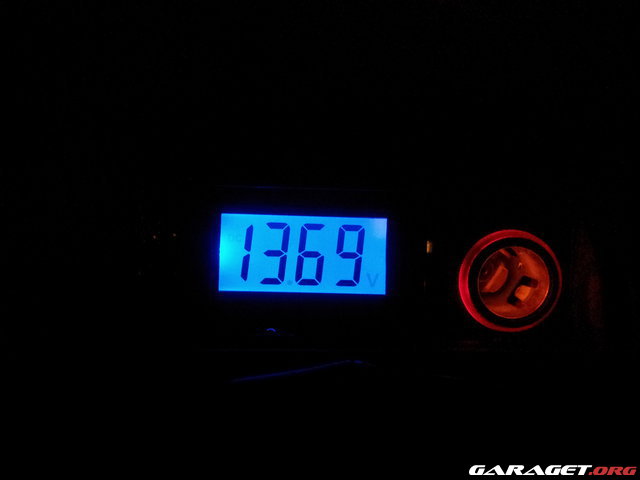

Conny påbörjade att plasta till en podd för Voltmätaren som är provisisoriskt ditsatt på bilderna här nedan.
https://www1.garaget.org/gallery/images/100/99830/99830-a184fc1b1ba706742cd2a62c760c8715.jpg
https://www1.garaget.org/gallery/images/100/99830/99830-4733e4877f9bcc7e0444bc7b01582220.jpg
Jävligt najs placering smile
Tack för en kul dag i garaget! Kul att du hälsade på Pontus (Castiel) och tack Conny SpeedOfLight också för att du droppade in! Alltid lika roligt.
Även kablar är dragarna till framsystemet och en extra lågnivå. Angelica och Pontus hade roligt i dom trånga utrymmena!
Som sagt, vad är det för blandning?

ser mer ut som väldigt torr golv spackel som man har till betongväggar big_smile
Close but no cigarr

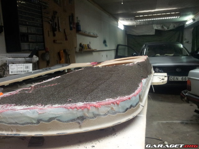

såg ut som "microballonger".
men fan vilken grov rovnig ni använder.. hmm
Enormous Musical Performance
644 Inlägg
5 februari 2012
#578
Jo, det är de enda negativa. Köpte den på lokala plastfirman, dom hade bara den där sorten hemma just när vi var och hälsade på. Dock fick vi den till förmånligt pris så det var värt att prova, samt att den var bra mycket bättre än mattan, även fast den är grov!

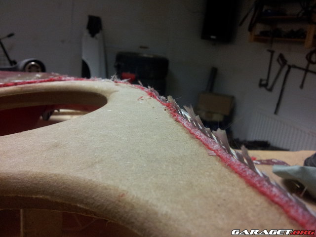

Det är Polyester, härdare och cementblandning/väggspackel. Gode stumt, lite jobbig att slipa men då den var lätt att forma gick det snabbt med rondellen.
Nu har vi dragit på med glasfiber/stålplastspackel och det återstår pp100. Sen ska vi bara få hem vinylen smile
Bilder:
https://www1.garaget.org/gallery/images/100/99830/99830-586f10b5c7576081f8e27542a8fba772.jpg
https://www1.garaget.org/gallery/images/100/99830/99830-0e77004975a8d334a135f7c7541a27cc.jpg
Inte mycket kvar med dörrarna, då är det bara riva ner bagaget, få tillbaka steget från lagning och därefter bygga om och in med de roliga! big_smile
