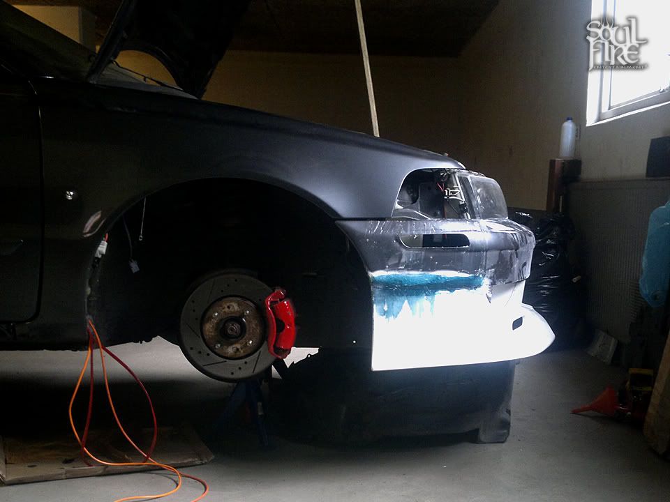

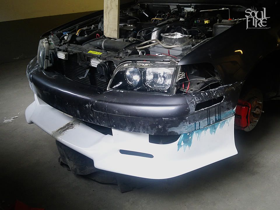

Då ska vi se.... ryggen jävlas en aning fortfarande men kunde inte hålla mig borta från garaget idag  tongue

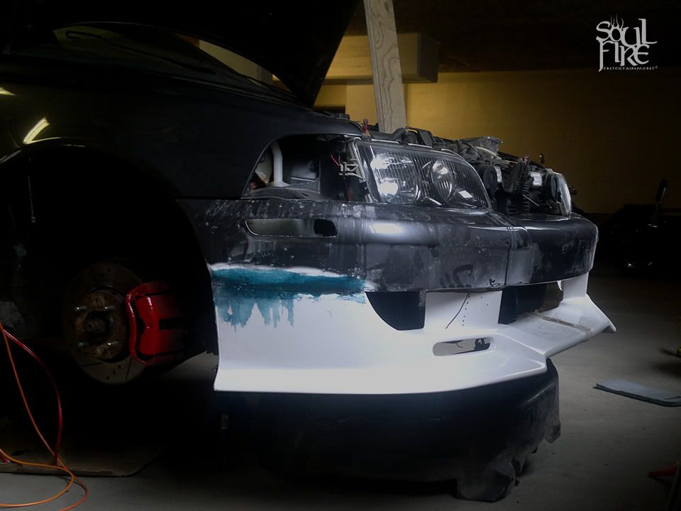

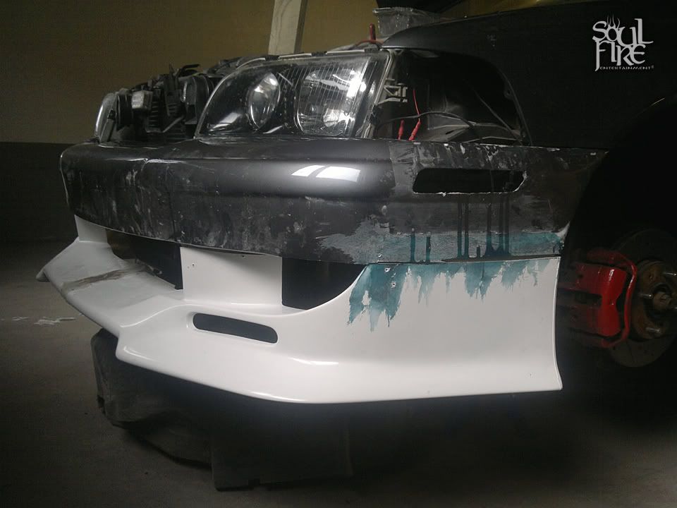

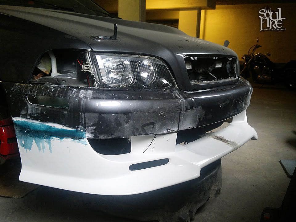

Innan jag fortsätter med fronten är det lika bra att testa den på bilen så den fortfarande passar ordentligt:
http://i166.photobucket.com/albums/u119/premonitioner/front_test_01.jpg
http://i166.photobucket.com/albums/u119/premonitioner/front_test_02.jpg
http://i166.photobucket.com/albums/u119/premonitioner/front_test_03.jpg
http://i166.photobucket.com/albums/u119/premonitioner/front_test_04.jpg
http://i166.photobucket.com/albums/u119/premonitioner/front_test_05.jpg
Funkar ju helt lattjolajbans detta  lol
....Off And Away med grejerna och börja spackla lite  wink

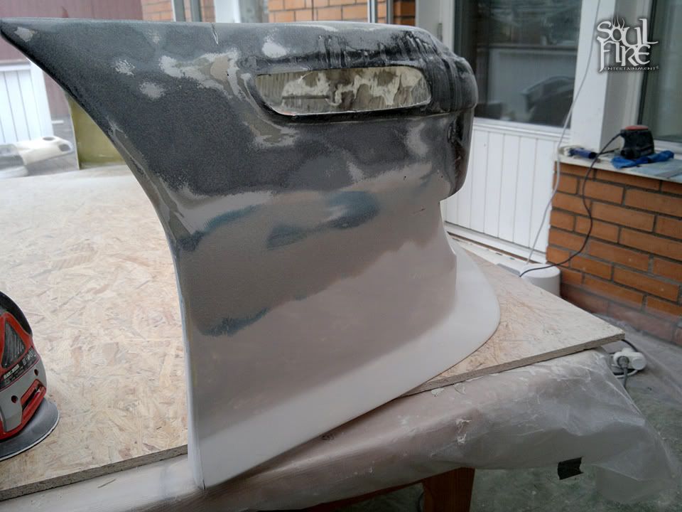

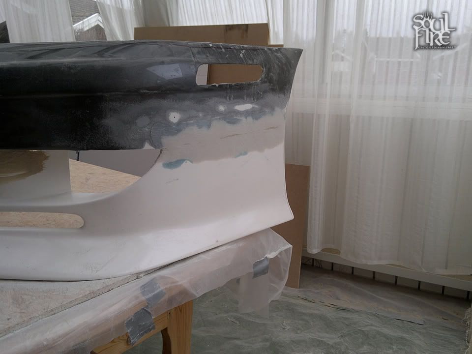

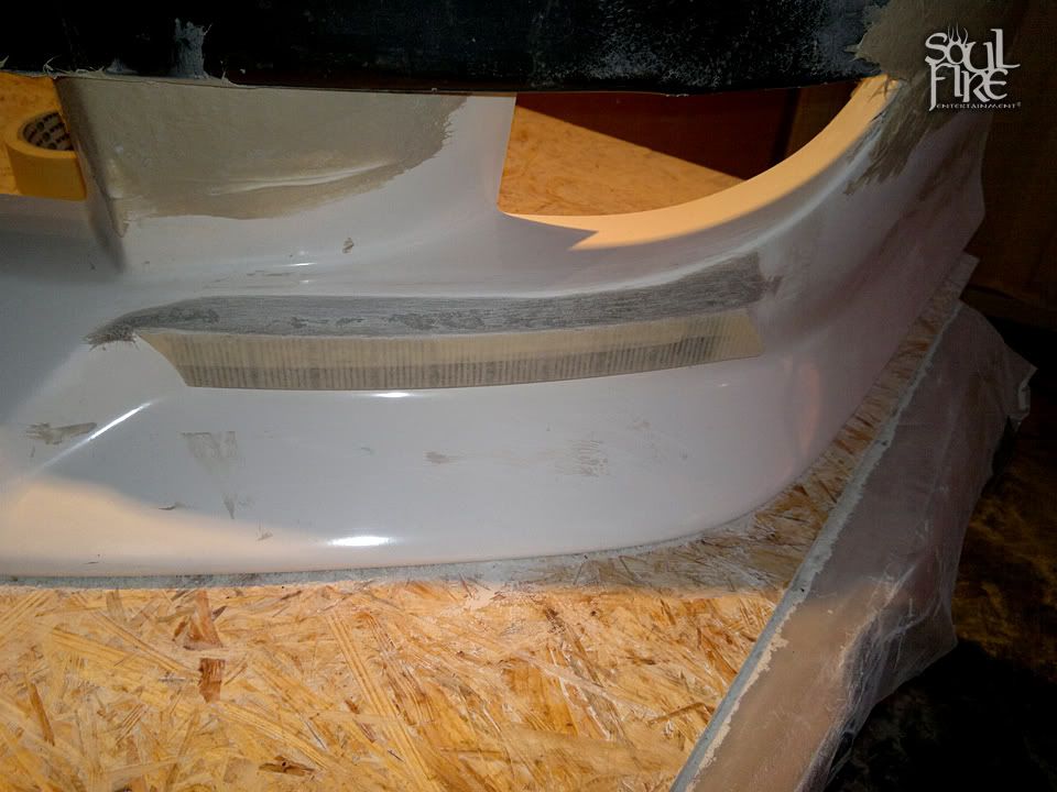

Spacklat och slipat av en vända...
http://i166.photobucket.com/albums/u119/premonitioner/front_spackling_01.jpg
http://i166.photobucket.com/albums/u119/premonitioner/front_spackling_02.jpg

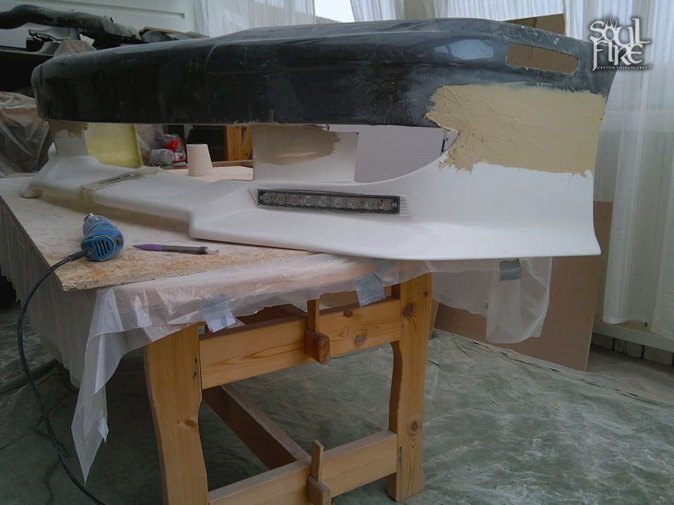

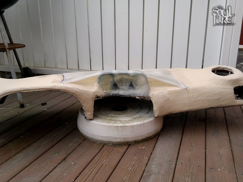

Lade sedan på ett lager till och medans det fick härda lite så tog jag tag i en idé jag funderat lite på....

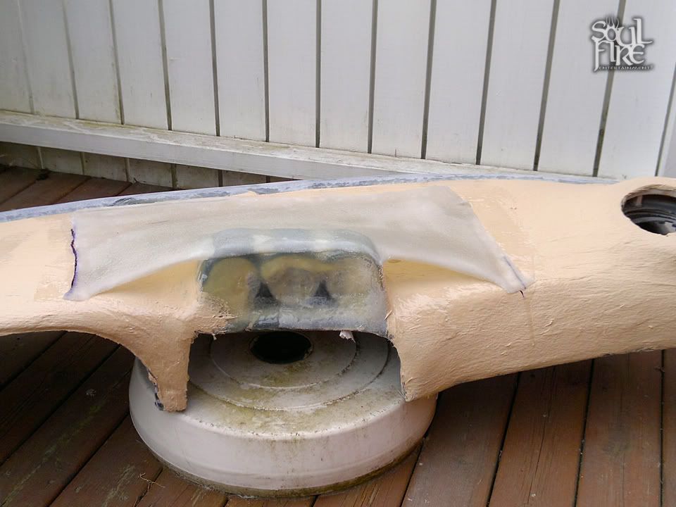

....då jag insett att instrumentbrädan kommer bli väldigt bökig att klä som den sett ut så tänkte jag att jag testar att förenkla formerna lite...
http://i166.photobucket.com/albums/u119/premonitioner/i-brdan_v20_01.jpg
Spänt upp lite fleece och plastat det.
http://i166.photobucket.com/albums/u119/premonitioner/i-brdan_v20_02.jpg
Förhoppningsvis så blir det bättre så och enklare att klä det sen  wink
Nu hade det andra härdat lite så fortsatte jag med fronten....

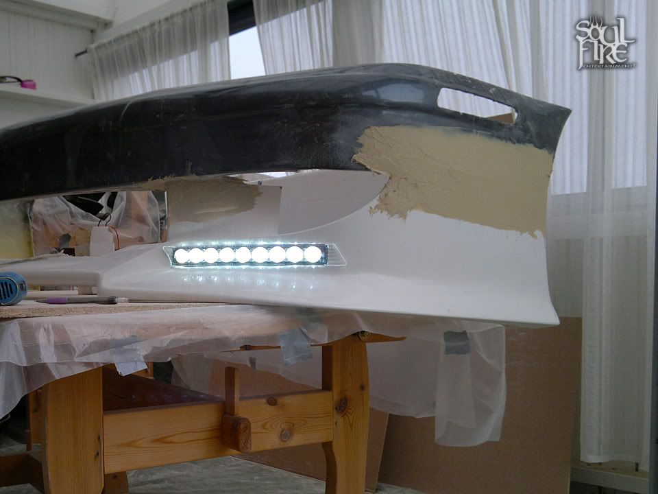

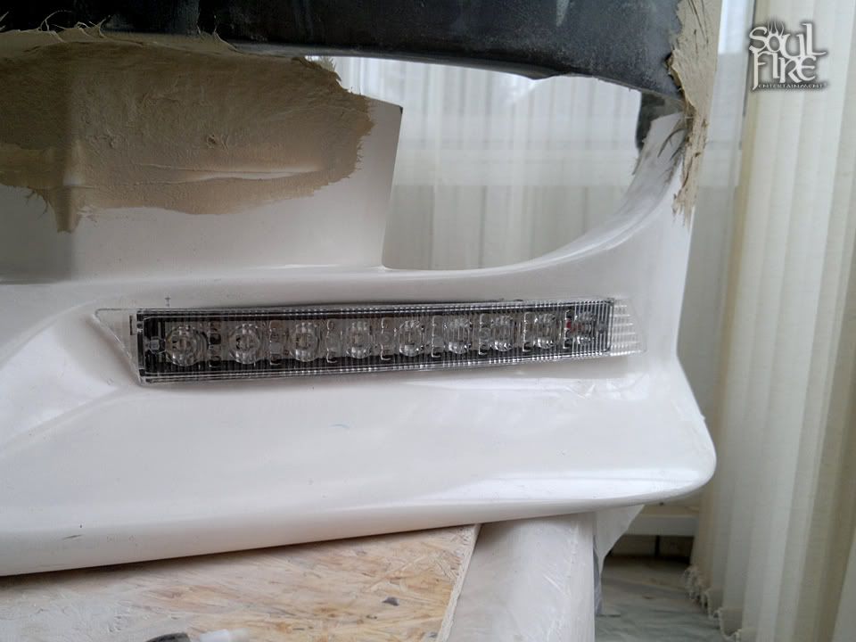

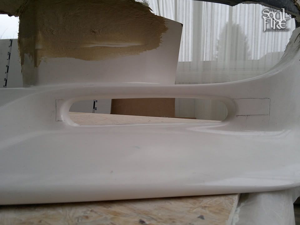

http://i166.photobucket.com/albums/u119/premonitioner/front_DRL_01.jpg
Här ska det ju vara något  tongue
http://i166.photobucket.com/albums/u119/premonitioner/front_DRL_02.jpg
http://i166.photobucket.com/albums/u119/premonitioner/front_DRL_03.jpg
http://i166.photobucket.com/albums/u119/premonitioner/front_DRL_04.jpg
http://i166.photobucket.com/albums/u119/premonitioner/front_DRL_05.jpg
http://i166.photobucket.com/albums/u119/premonitioner/front_DRL_06.jpg

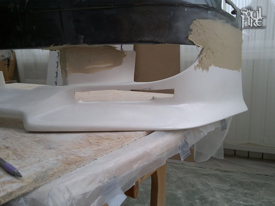

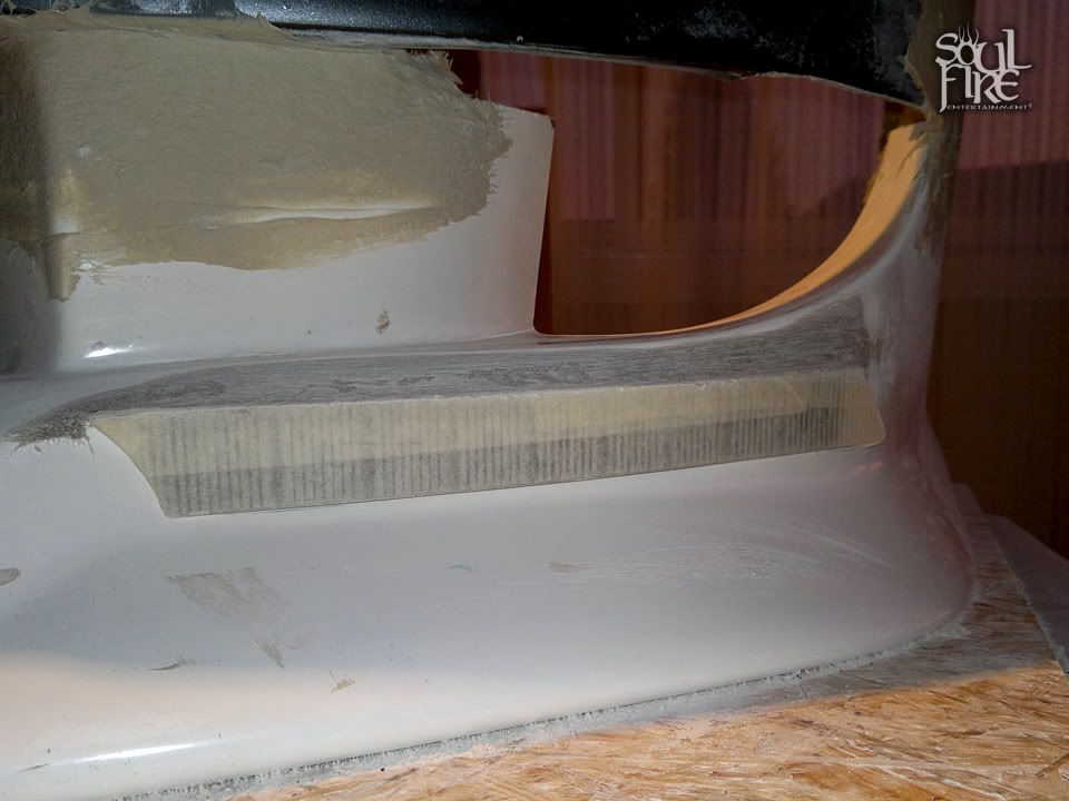

Blev en lite väl stor kant på ovansidan så det får fixas....

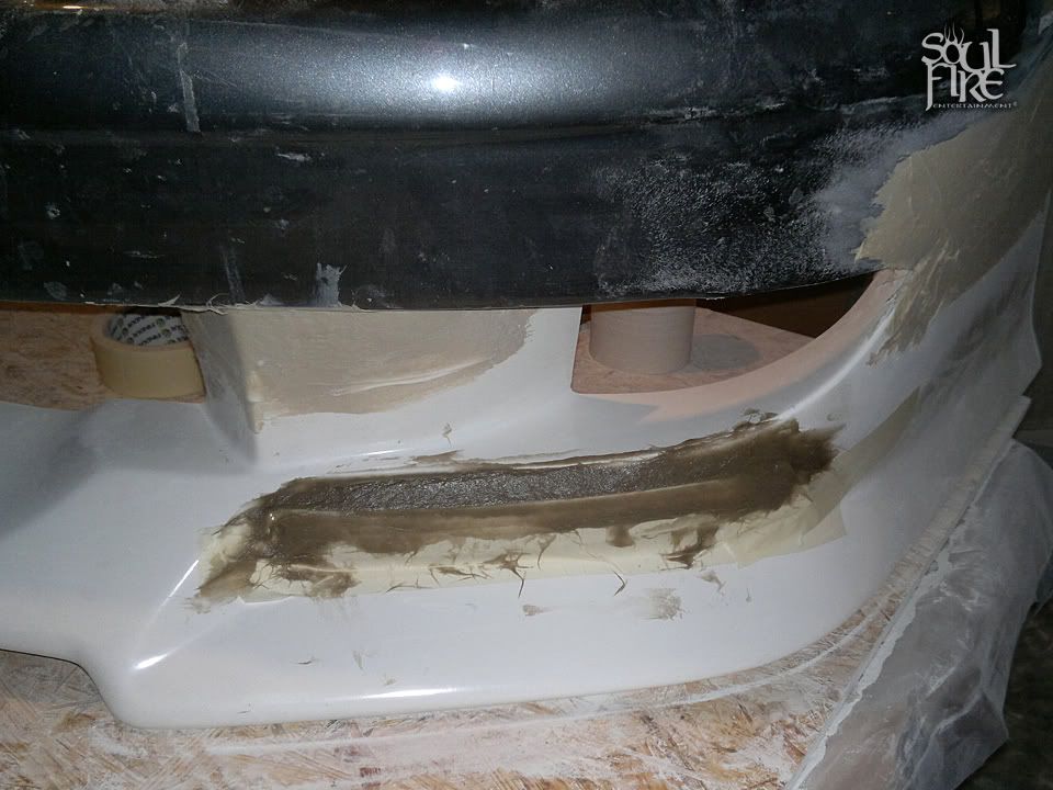

http://i166.photobucket.com/albums/u119/premonitioner/front_DRL_spackling_01.jpg

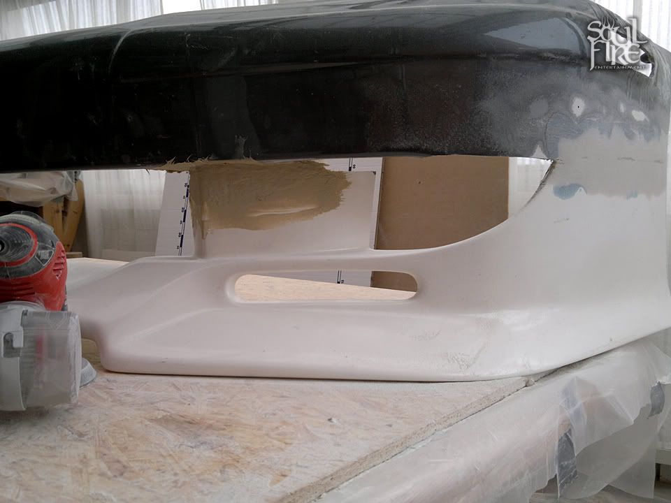

...och helt sjukt vad smidigt det blir när man får så bra tips att arbeta med, TACK Pain....
Slipar av spacklat innan det härdat ordentligt och skurit upp springan med kniv för att enkelt få loss lampan sen  big_smile
http://i166.photobucket.com/albums/u119/premonitioner/front_DRL_spackling_02.jpg
http://i166.photobucket.com/albums/u119/premonitioner/front_DRL_spackling_03.jpg

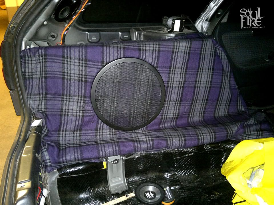

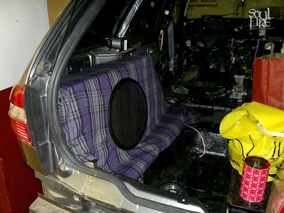

Sen fick jag ännu en fundering (ovanligt? hmmmmm...) Nu när mera tyg är på väg hem så kanske man skulle klä hela baslådorna med det lilarutiga tyget (?)
Vad tycker ni??
http://i166.photobucket.com/albums/u119/premonitioner/baslda_tyg_01.jpg
http://i166.photobucket.com/albums/u119/premonitioner/baslda_tyg_02.jpg

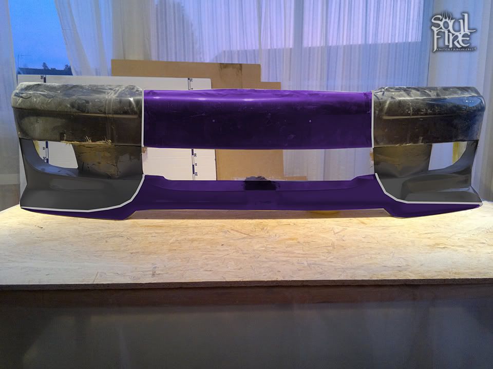

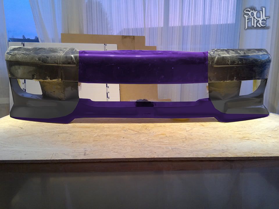

Sen kluddade jag lite snabbt i photoshop med idén på hur lacken kommer bli på fronten sen.....
Antingen:
http://i166.photobucket.com/albums/u119/premonitioner/fronten_lack_test_01.jpg
Eller kanske så här t.o.m:
http://i166.photobucket.com/albums/u119/premonitioner/fronten_lack_test_02.jpg
Jag skulle gärna vilja ha ett streck som delar av men vet inte om det är bökigt att få till det snyggt?
Det lila kommer alltså vara candy passion purple över originalfärgen... med flakes i förstås  wink
Det kommer även gå uppe på huven där "upphöjningen" är.

Ser bra ut med den där kjolen och dimljusen!
Man tackar big_smile
...kan nog bli bra till slut tror jag!

Jag röstar på lacken med vita sträck! Blev snyggare tycker jag iaf (:

Tycker oxå att det ska vara de vita sträcken med smile Ser snyggare ut big_smile
Tycker också det kan bli nice... dock så vet jag inte hur bökigt det är att få till det snyggt men ska testa lite sen. wink
Än så länge flest röster på en brytande linje då... big_smile  ....vi får se hur det blir.
Ska göra lite små tester på vad som kan bli bäst.
