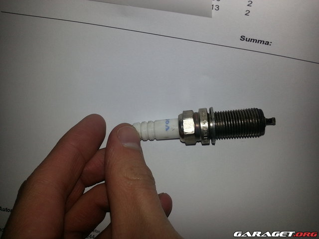

UPDATE! NU GÅR BILEN SOM EN KLOCKA!
Dock med org prylar...
Men vi börjar från början!
Testade idag med brorsans saker, bytte plats på tändspolen från cyl 2, ingen skillnad.
Bytte stift till cyl 2, hade ju fått helt nya på service men monterade brorsans begagnade org då han bytt till Laser Iridium...
Och kan ni tro! Då gick den på alla cylindrar! Monterade mitt nya i brorsans och då går hans bil som en påse skit som blivit påtänd och stampad på!
Bild på svikaren!
https://www1.garaget.org/gallery/images/83/82207/82207-edd5cce4279716557efc960a6d5aa9ba.jpg
Här har vi han.. Han höll inte länge han!
Så nu sitter det 4st nya och 1st begagnat stift. Bilen har org mjukvara och spridare samt att bränslet fortfarande är 50/50 E85 och 98oktan... Bilen går som sagt som en klocka! big_smile
Då har vi ju lite att diskutera med Volvo på Måndag ja!

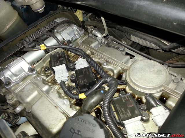

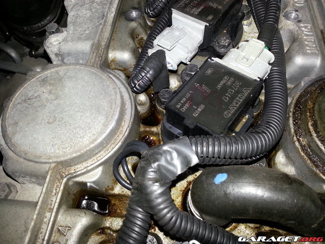

I stora servicen inger också rengöring av oljefällan samt byta av slangen till vevhusventilationen som går från toppen och förbi insuget, den som är en lite kändis när det gäller slang som inte håller. När man bytte denna slang var man inte direkt försiktig och man städade inte upp efter sig heller, man monterade bara tillbaka kåporna och låtsades som om det regnade! mad
https://www1.garaget.org/gallery/images/83/82207/82207-7a2feafd61a06509a1f9762c26a37b1f.jpg
smutsigt och oljigt...
https://www1.garaget.org/gallery/images/83/82207/82207-8e3ebede4b4898f0e2f6ec3527bd116a.jpg

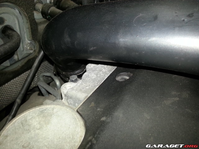

Gör man såhär?
https://www1.garaget.org/gallery/images/83/82207/82207-13eef461defaea54d9b3d12431615b99.jpg
Eller är det kanske ok att inte montera tillbaka alla skruvarna till kåpan?
2 skruvar kan jag ju skita i iof... men många bäckar små heter det väl?
