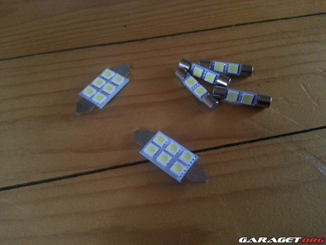

UPTDATE!
Fick en lite leverans idag, hinner dock inte montera något eftersom frugan har bilen till jobbet idag.
https://www1.garaget.org/gallery/images/83/82207/82207-3a90f73439fed2e1d95a058b751dd46a.jpg
Lite LED.

Trevligt, förmodar att dom är till kupén? smile
Tänkte bara nämna att om du inte valt canbus led, så kommer dom att ligga och smålysa lite hela tiden när man kör, vilket kan upplevas rätt störande vid körning nattetid! Men dock grymt snyggt med vitt ljus i bilen smile

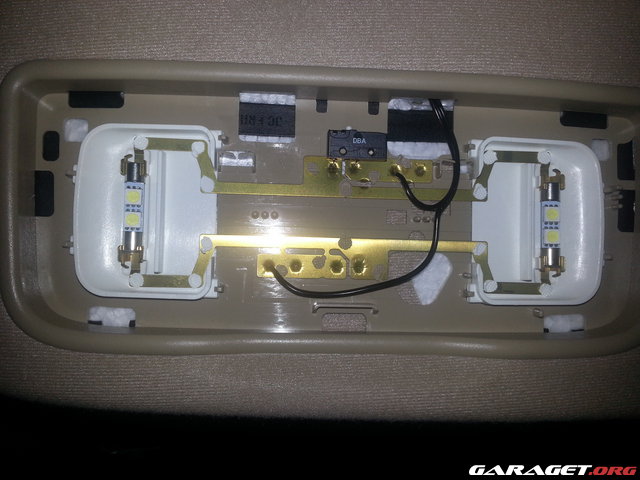

Fick tummen ur och fick bytt belysningen vid sminkspegeln... inget jätte projekt men iaf.
https://www1.garaget.org/gallery/images/83/82207/82207-857583a3999a4239ddfcddeafe014e0b.jpg

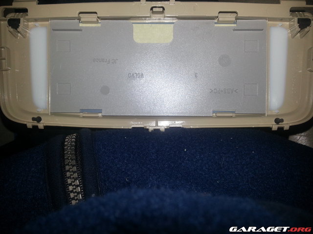

Såhär ser ju spegeln ut. 3 klipps i nedankant, som man ska klicka ut. Var försiktig så att inte spegeln spricker!
https://www1.garaget.org/gallery/images/83/82207/82207-1634c5bd20759b10f90a437a301535a3.jpg
Här syns klippsen.

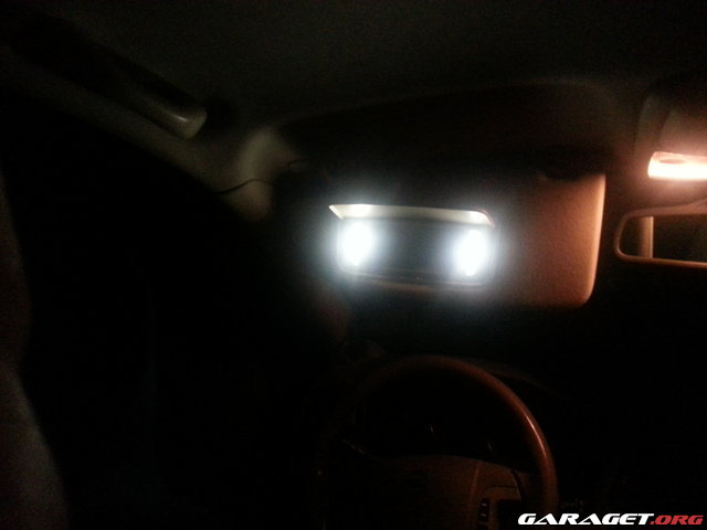

LED monterade!
https://www1.garaget.org/gallery/images/83/82207/82207-e92aa6d746f7e122b97f01c2cd146dd0.jpg
Blev ju skit bra! Man ser en rätt tydlig skillnad mot org belysningen som fortfarande sitter vid innerspegeln.

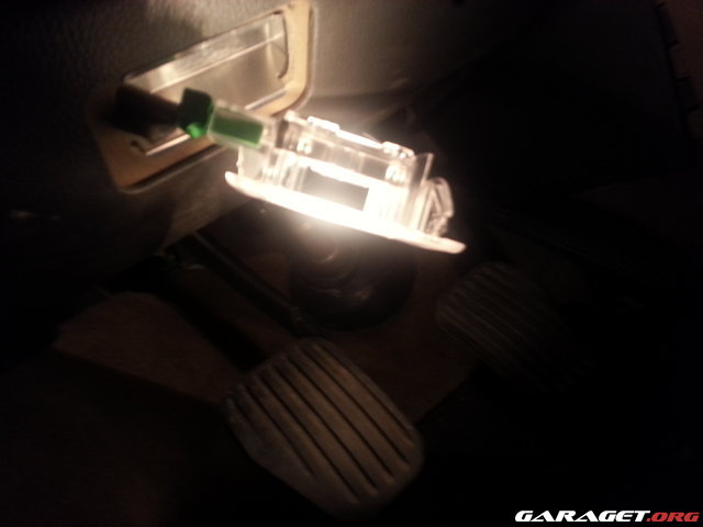

Monterade jag LED nedtill också...
https://www1.garaget.org/gallery/images/83/82207/82207-c74b9a956de8d384cfd76f3c42acae0b.jpg
Sitter bara tryck upp, sitter ett klipp på ena sidan men jag drog bara ned det med lämpligt verktyg

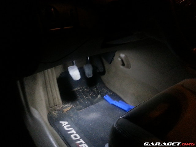

https://www1.garaget.org/gallery/images/83/82207/82207-ee45e0a8c8851db75d7625e28788b2b6.jpg
Blev ett skarpt sken av detta!

Såg nu att jag, smart nog, lagt upp samma bild 2 gånger, den på baksidan av spegeln. Men ja, folk ver väl hur den ser ut framifrån?! tongue
