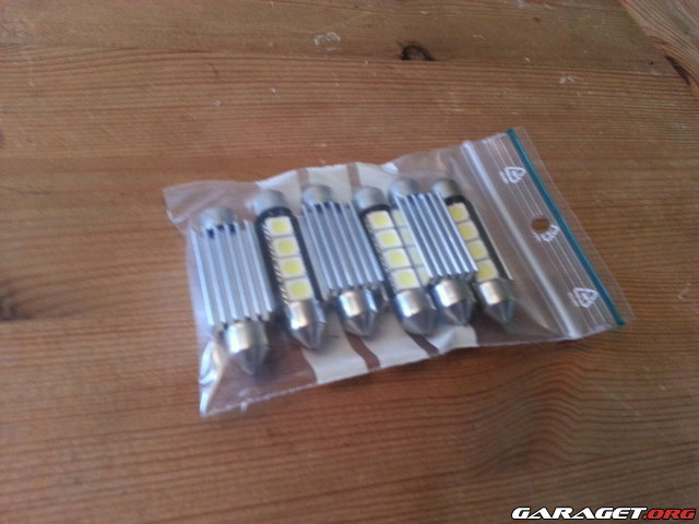

Fick monterat resterande LED's idag!
https://www1.garaget.org/gallery/images/83/82207/82207-2f3a211665ee37139eeb3828dbd06800.jpg
Eftersom flera verkar få strul med LED i just takbelysningen så valda jag LED anpassade för Canbus nu! Tydligen får vissa som monterat LED i taket problemet att de lyser svagt även vid körning om de inte har LED för Canbus här..

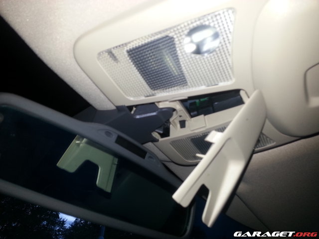

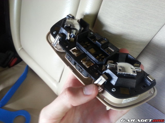

... började bak. Sitter med 2 clips framåt. Är absolut lättast att koppla loss enheten från kontakten!
https://www1.garaget.org/gallery/images/83/82207/82207-798631d13cf1a8df447c13e646a00f28.jpg
... Har tummen på ett clip. Det ligger en skärm över lamporna, typ reflektor, den kan man lossa genom att haka loss den från ena sidan. Skit enkelt när man väl ser det framför sig.

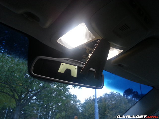

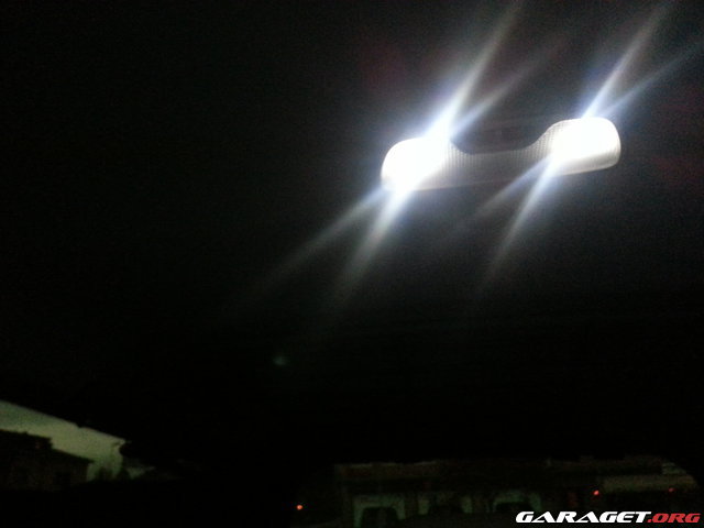

Blev ett härligt sken. 2st 42mm LED "spolar"

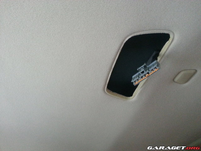

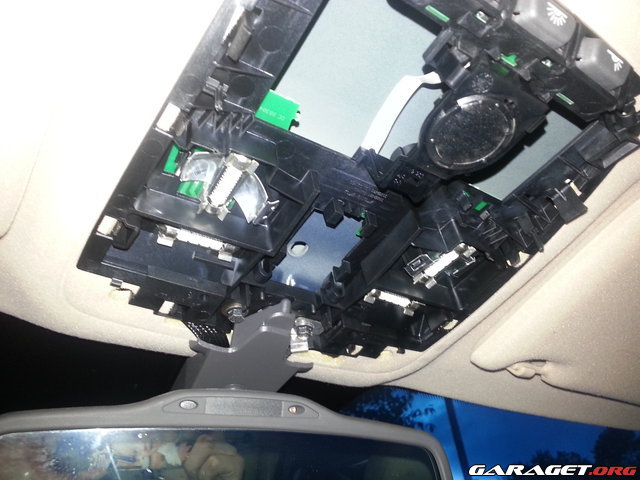

Sen blev det fram.. Vik ner den lilla plastluckan, då kommer man åt 2 clips.
https://www1.garaget.org/gallery/images/83/82207/82207-0b43118ff806a8e45ccb17bf2c32e2af.jpg

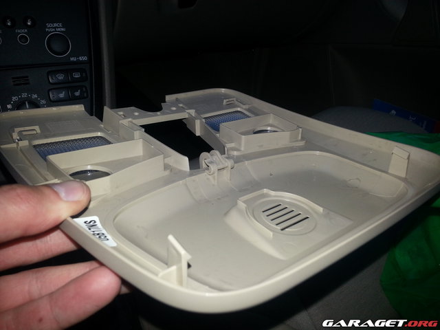

Iaf för min del ville gärna hela den svarta armaturen också lossna lite, men den ska inte ner. Jag lossade först den lilla luckan, sen började jag bända baktill så att jag fick plastverktyget mellan armaturen...
https://www1.garaget.org/gallery/images/83/82207/82207-ec29863c542dc12891e8d0c8b5d05d9a.jpg
... och denna plasten.
https://www1.garaget.org/gallery/images/83/82207/82207-cc0811cacf3659e145a9aa4c0b49f521.jpg
4st 42mm LED spolar.

Stiligt.blir lite mer lyxkänsla i kupen men lite vitare ljus tycker ja wink
3 860 Inlägg
5 oktober 2014
#945
Jag håller helt med dig! Hade inte tänkt bry mig om innerbelysningen, men när den slutade fungera på alla ställen så var det ju ett tillfälle att ändå piffa till det en aning!

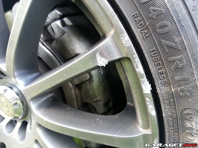

Då säger hon att hon har kört emot med bilen hemma hos hennes bror... Jag tänker direkt på den 45cm höga stenmur som är vid infarten och ser framför mig hur bilen sakta men säkert blir avskalad som en apelsin mot denna stenmur...
Men, så var det inte. Frugan hade varit emot trottoarkanten med båda fälgarna på höger sida. Var ju inte så jävligt ändå!! *pust*
Men, ja... nu står jag då inför ett val.
1# Ska man skit i dessa fälgarna nu, sälja dom och köpa nytt till nästa år?
2# Lämna in dom för renovering och lacka om dom?
Fälgarna finns, så vitt jag vet, inte längre att köpa och då tar det ju lite emot att göra sig av med dom eftersom jag tycker de passar riktigt bra på bilen också! Om jag ska lacka om dom, vilken färg och nyans?! Och vart lämnar man dom i typ Trollhättan trakten?!

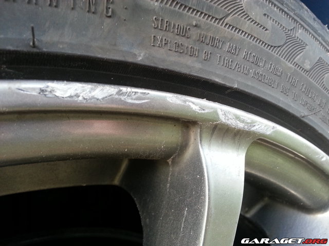

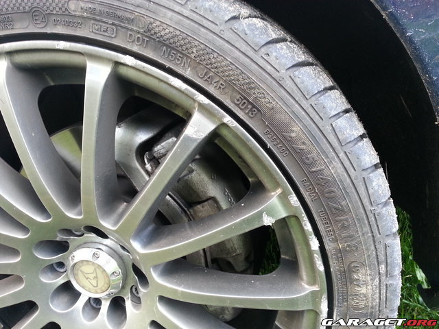

Slänger upp bilder på "katastrofen" och så får ni komma med tips och idéer!
https://www1.garaget.org/gallery/images/83/82207/82207-4e16695aaf7de06485727a2fe926373c.jpg
Höger fram...

https://www1.garaget.org/gallery/images/83/82207/82207-83a9ccaeb89ef7514d1300040c6b9d05.jpg
Höger bak...

Klart du ska ha nya! Nytt förnöjer big_smile
3 860 Inlägg
8 oktober 2014
#948
Jo vist är det så! Men jag gillar dessa...! neutral
Autotech
BMW 335D E91
1 399 Inlägg
8 oktober 2014
#949
Tycker dom sitter riktigt bra på din! Så kör på ny lack smile
279 Inlägg
8 oktober 2014
#950
Närmsta som lagar upp som jag vet är i Skövde. Trökit när sånt händer. När sambon körde sönder ett par så laga jag det själv.  Går ju fint bara man tar av däcken först
493 Inlägg
8 oktober 2014
#951
Skicka till fälgfixarna, dom e ju duktiga smile
Googlemaster
Högskoleutbildad däcksparkare
1 481 Inlägg
8 oktober 2014
#952
Det går laga det lilla du har fått med kemisk metall om man vill, inte i närheten av att få dem svetsade, men ett betydligt billigare alternativ smile
BMW 528i -99
Volvo 940 GL -92
3 860 Inlägg
8 oktober 2014
#953
Ok.. tack för åsikterna grabbar!!
Men, jag hittade ett custom företag i Trollhättan som verkar kunna göra sånthär...Någon som har erfarenheter av dessa?
http://www.improxcustoms.com/
Autotech
123 Inlägg
9 oktober 2014
#954
Tråkigt, men olyckor händer tyvärr. Köpte en uppsättning R-fälgar i våras, som va i klass med dina skador, några lite värre. Lämna allt till en industrilack (nära vän jobbar där) fick dom blästrade å nylackade i vitt, såg ut som nya, man kunde se några ärr längs kanterna om man verkligen synade dom. Kostade mej totalt 600kr. Så kolla om den möjligheten finns hos dej med.. smile
3 860 Inlägg
9 oktober 2014
#955
Tack för tipset!
Autotech
BASS GLAD
1 382 Inlägg
9 oktober 2014
#956
De där är ju inga skada knapppt,,, mina r-fälgar så 10 * värre ute då jag köpte bilen ...
men syndes inte sen då vi slipa ner de lacka om dom...
Tack Till
Berget Allservic
Bergets custom
324 Inlägg
9 oktober 2014
#957
