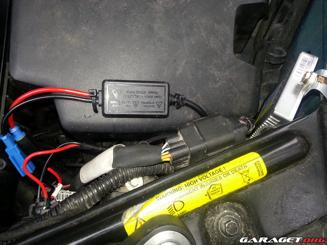

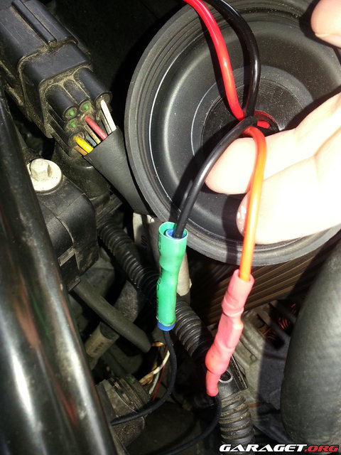

Ajjemen, fram är så gott som klart, lyser bra trotts att jav bara har ett xenon helljus och ett halogen helljus.... tongue
Fick en trasig lampa i leveransn så dom ska skicka en ny. Men det blev ändå skillnad. Men jo, jag ska bättra backljuset något också.. men det är inte så lätt att se vilka kablar som går till vad där...... Tror det var 5 kablar så går via samma kontakt in i den armatur som bak- och backljus sitter i.
Annars får jag väl dra det och ha det styrt med en kontakt som jag får sätta framme, men helst direktkopplat...
Är det inte så att en kabel är -/jord, en bromsljus, en backljus osv, isåfall äre de väl bara o mäta vilken som får spänning när du lägger i backen?
Kan mycket väl vara så, jord, back, broms, bak och blinkers..
Jo, det går säkert att mäta så, tändningen till och krypa bak och mäta får det blir!

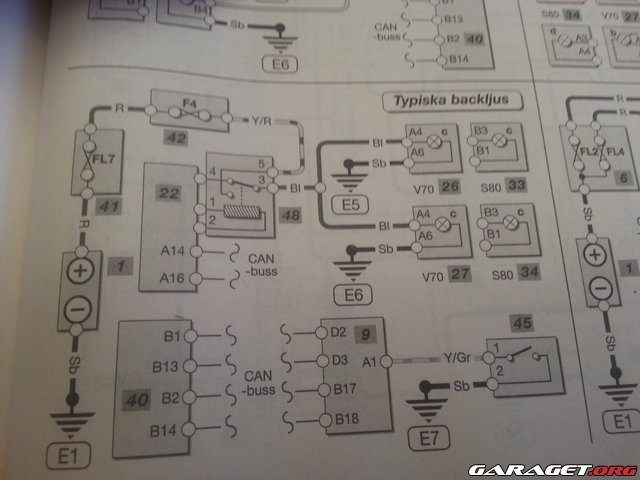

Extra backljuset monterat!
Guide:
https://www1.garaget.org/gallery/images/83/82207/82207-7ba4be1a5e1e1114cb00881ac71517c4.jpg
Mycket bra att ha då den innehåller kopplingsschema!
https://www1.garaget.org/gallery/images/83/82207/82207-6f0a7091fd5b292ac2d479554bfe6107.jpg

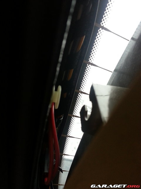

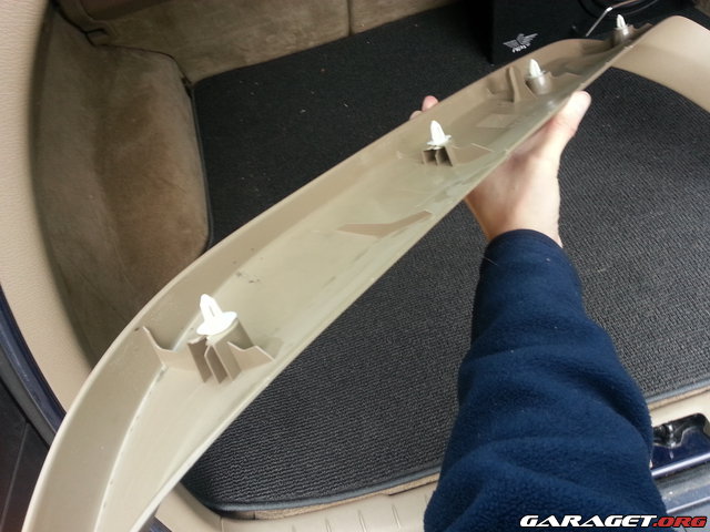

Jag tog loss all klädsel på bakluckan.
Den stora nedre delen har ni redan sett hur den sitter så det skippar jag nu, men resten.
https://www1.garaget.org/gallery/images/83/82207/82207-42acfe89c12afe2445c65eb907e84261.jpg
Sitter såhär på sidorna, en på varje, och sen endast i trycket med några klipps i ovankant.
https://www1.garaget.org/gallery/images/83/82207/82207-b4794a46b16a859ada25aabe9dbc5765.jpg
https://www1.garaget.org/gallery/images/83/82207/82207-2f877a1ab7d04acb6459e236f77ba2d7.jpg

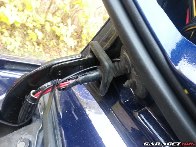

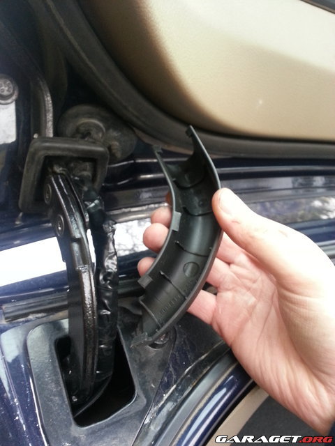

Sen tog jag loss kpån vid gångjärnet för att kunna leda kabeln den vägen.
https://www1.garaget.org/gallery/images/83/82207/82207-3433501b0a1653ff624bb41c45f1775b.jpg
Kanske inte den snyggaste monteringen, men jag kom inte på något lättare just för stunden...

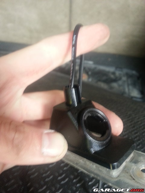

https://www1.garaget.org/gallery/images/83/82207/82207-0a7caabc88d7e987749759ad5d99810e.jpg

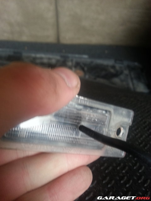

Borrade ett litet hål i glaset, trädde kabeln förbi lampan till skyltbelysningen och upp genom det befintliga i ovankant.
https://www1.garaget.org/gallery/images/83/82207/82207-d40bdc7e6d7bc67cde2d87e760d2f348.jpg

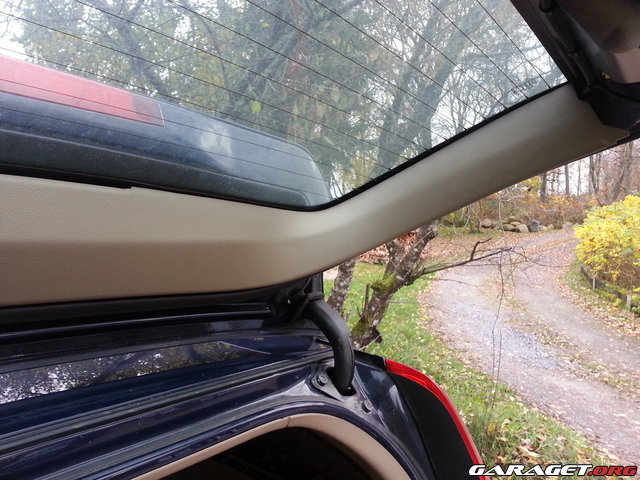

Sen lät jag kabeln följa de befintliga hela vägen runt...
https://www1.garaget.org/gallery/images/83/82207/82207-73d37bcad3012902ea6466a522f88301.jpg
Gjorde ett eget litet hål i gummitätningen och fortsatte.

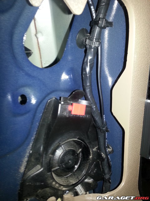

https://www1.garaget.org/gallery/images/83/82207/82207-2ad0ffa232a614da1574800e3b27b3d9.jpg
Sen lät jag den följa med ner förbi högtalaren.
https://www1.garaget.org/gallery/images/83/82207/82207-a98ec0969637f635b824e386c15d51f2.jpg

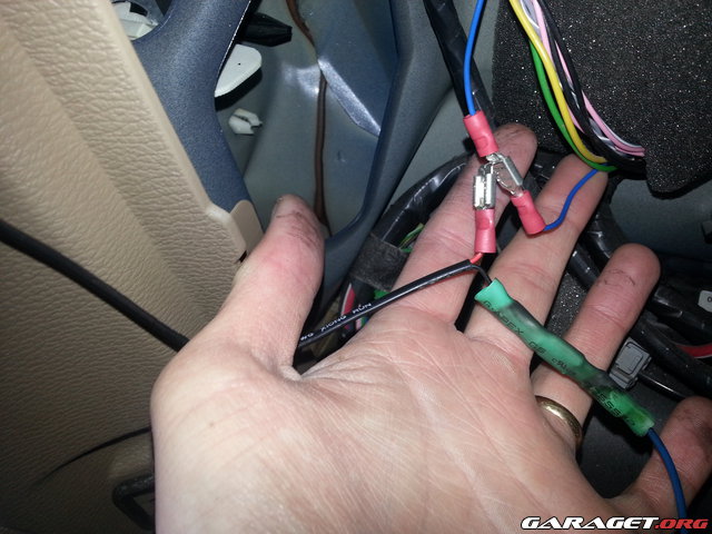

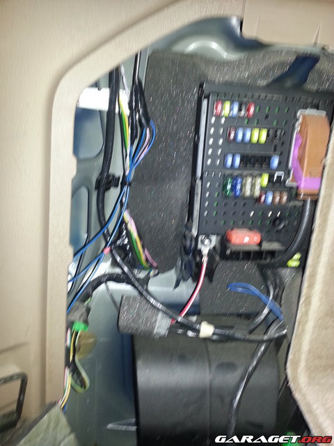

Och vidare ner med REM enheten.
https://www1.garaget.org/gallery/images/83/82207/82207-4d5a5327972418780cf5fba67a96e561.jpg
Ljusblå kabel är till backljuset.
https://www1.garaget.org/gallery/images/83/82207/82207-560635e21e785b3e8351a40925cc1fe0.jpg

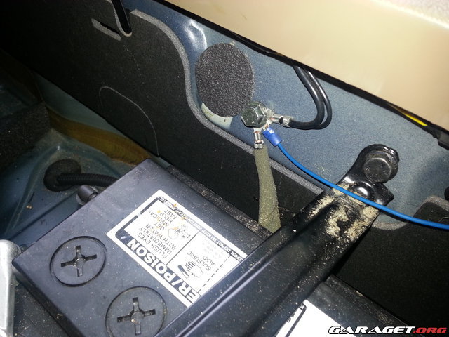

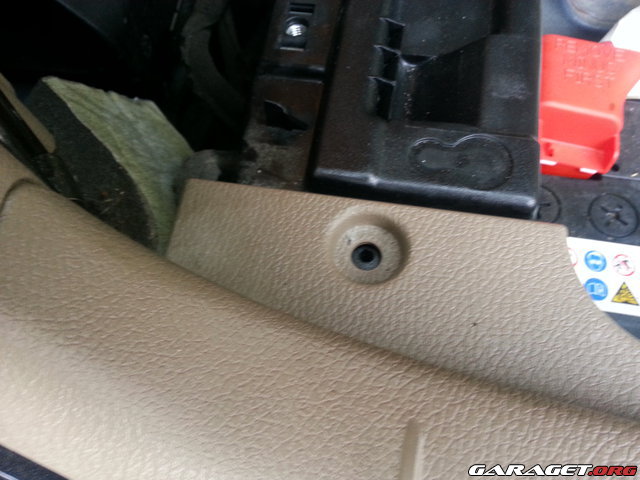

Sen lossade jag denna skruv så att jag kunde trä jorden under.
https://www1.garaget.org/gallery/images/83/82207/82207-dee20a519b16fec323762316a51ef4fc.jpg
Och kopplade in mig på denna befintliga platts intill batteriet.
https://www1.garaget.org/gallery/images/83/82207/82207-3bdcb58c627338f331c475b2c103f3b5.jpg

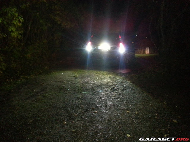

Det som köptes var:
https://www1.garaget.org/gallery/images/83/82207/82207-b1c3143c50c59de479a1dd3bc9fb90ff.jpg
Lånad bild...
Och resultatet...
Ja det lyser iaf!
https://www1.garaget.org/gallery/images/83/82207/82207-01abb52e633375ee13ec90de20c07965.jpg
och katten var med...
Höll inkräktare borta..
https://www1.garaget.org/gallery/images/83/82207/82207-9be2bedf13a1b6aeec47275c03e242c2.jpg

Du är grym ! Blev kanon bra !
Senast redigerat av Manssen (26 oktober 2014)
One Life - Live It !
A.Sörman
1 299 Inlägg
26 oktober 2014
#1006
Vart ju skit bra! smile

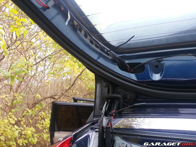

Finns många som monterat extra backljus, men jag hittade verkligen inga bra guider så detta kan kanske hjälpa någon mer!
Pluss att det är kul att dokumentera arbetet! tongue
Ska ta en bild i morgon så man kan se hur den sitter monterad och hur lite man ser kabelns dragning på utsidan.

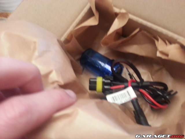

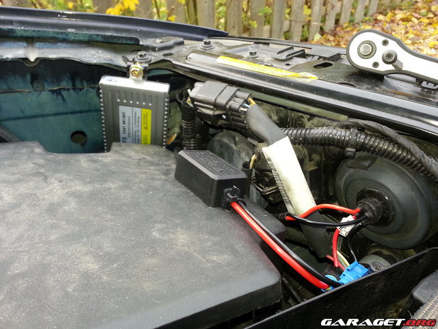

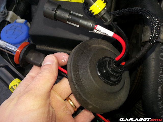

Då har lampan som Bilupplysningen.se skulle skiack också kommit, tom legat och väntat här hemma några dagar. Snabba leveranser som vanligt!
https://www1.garaget.org/gallery/images/83/82207/82207-0d57ecd18d7c058f43894f0885e98aa6.jpgb]UPDATE![/b]

UPDATE!
Då var det klart!
Det lyser jäkligt mycket bättre än org 65w halogen...
Lite bilder från monteringen.
https://www1.garaget.org/gallery/images/83/82207/82207-2e38f527398f0e90648f49daee91bba9.jpg
url=http://www.garaget.org/mypage/gallery_image.php?user=82207&image=2310942]https://www1.garaget.org/gallery/images/83/82207/82207-025011f93469fb3599b450c56a9e6363.jpg[/url]
url=http://www.garaget.org/mypage/gallery_image.php?user=82207&image=2310936]https://www1.garaget.org/gallery/images/83/82207/82207-2a1f68732c969fb42532e98fc9d40b41.jpg[/url]
https://www1.garaget.org/gallery/images/83/82207/82207-dd3d826931500d9c793bc6128c3f6b4a.jpg
url=http://www.garaget.org/mypage/gallery_image.php?user=82207&image=2310928]https://www1.garaget.org/gallery/images/83/82207/82207-0d57ecd18d7c058f43894f0885e98aa6.jpg[/url]
Edit....
blir lite knepig med url-koden när jag gör detta från telefonen.. hoppas allt syns iaf.
Ballasten är fäst med medföljande monteringsdetaljer. Jag lossade en bult på var sida som håller den svarta plåten ö er kylrare etc och fäste helt enkelt fästet med hjälp av den bulten.

#1020
grymt ! du får ta en bild hur dom lyser sen i mörkret wink
