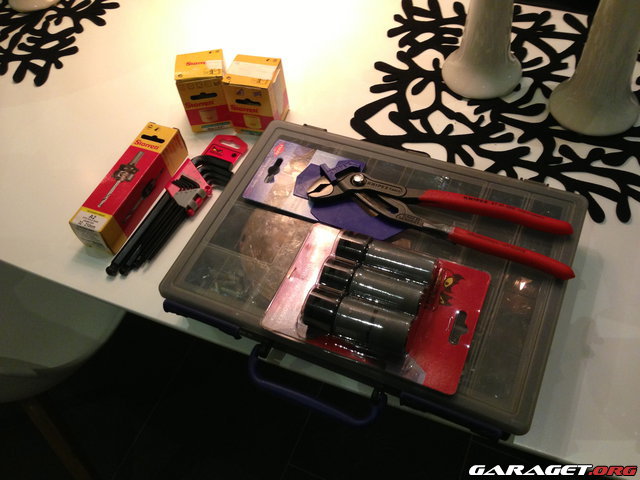

Börjar samla på mig mer och mer egna verktyg, så slipper man låna av familj och vänner.
Så fick lite kompletteringar på "basic" saker som saknats:
https://www1.garaget.org/gallery/images/92/91827/91827-5d8e2ac0334e0b70f830ad9941a1107c.jpg

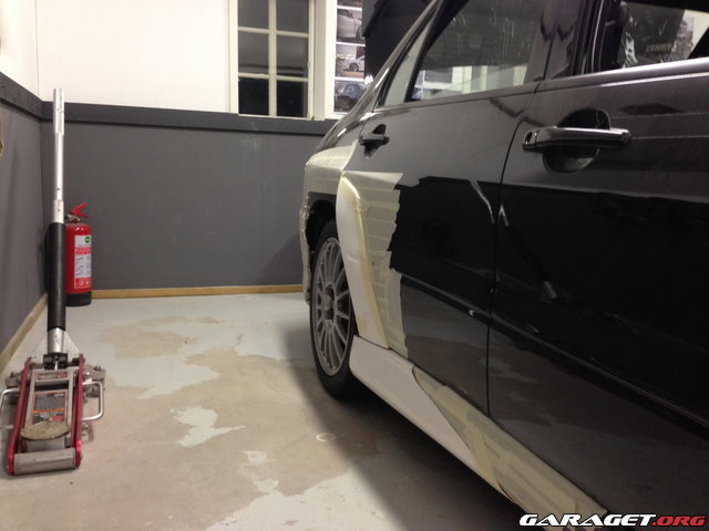

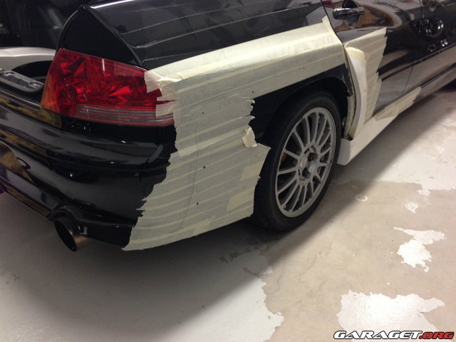

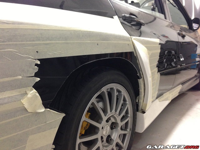

Denna bilden kan väll sammanfatta helgen ganska så bra:

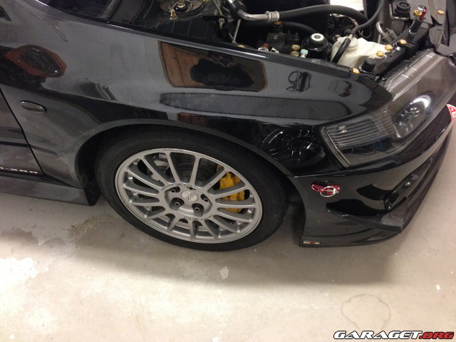

https://www1.garaget.org/gallery/images/92/91827/91827-dbe63fd7166ef783a0c4f64bd96c9c42.jpg

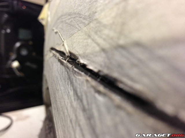

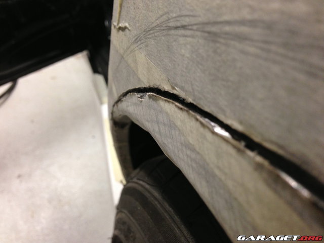

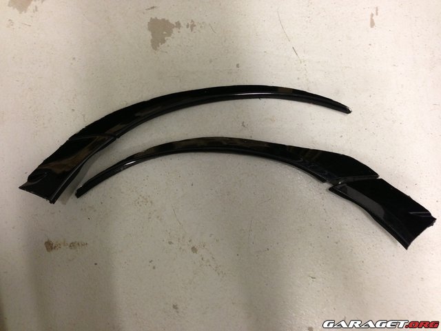

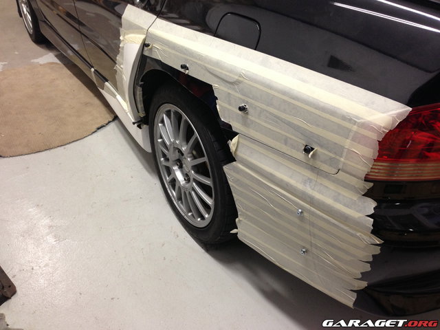

Original skärmkanter putsades till lite med andra ord!
https://www1.garaget.org/gallery/images/92/91827/91827-b8c3cb109cd6e6970053c1eba7bad17b.jpg
https://www1.garaget.org/gallery/images/92/91827/91827-806a72b06ed98a1e40b6ae60814cc047.jpg
https://www1.garaget.org/gallery/images/92/91827/91827-35a3e84092f332c74f09f7c076df582c.jpg
https://www1.garaget.org/gallery/images/92/91827/91827-5a4a65125aba941f9d3d3b3199b9a052.jpg
https://www1.garaget.org/gallery/images/92/91827/91827-fc0f452f625bef4e43d18732dc915fbf.jpg
https://www1.garaget.org/gallery/images/92/91827/91827-a9afeeaa913deca5a2cb035b4549beb6.jpg
Jag kan säga att det var förvånansvärt lätt psykiskt sett att sätta kapen i karossen nu när man redan hade borrat hål på andra sidan. Kan också tillägga att jag aldrig heller kapat i någon kaross förut på någon bil, så bra bil att prova på wink

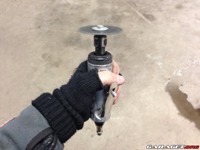

Så helgens favorit-verktyg var helt klart denna:
https://www1.garaget.org/gallery/images/92/91827/91827-958123319f51b8bc05b7dc41dda00953.jpg

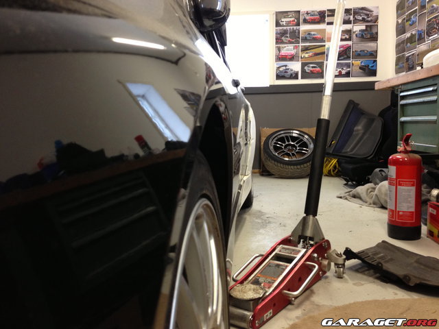

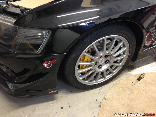

Och som ni kanske redan märkt på bilderna ovan så har jag bytt fälgarna:
https://www1.garaget.org/gallery/images/92/91827/91827-33300149a77cffd6875be8fc06e79102.jpg
https://www1.garaget.org/gallery/images/92/91827/91827-6e5b07574005b94164c42933eb56d3d4.jpg
Galet bra passform och stance..? Eller..? Nej..? Kanske inte wink
https://www1.garaget.org/gallery/images/92/91827/91827-67d79f2af89c3075e8eebc256257068d.jpg

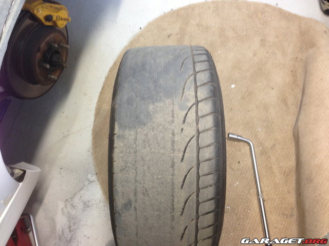

Har fått ställa henne på dessa fälgar för att jag behöver nya däck till mina andra fälgar, de tyckte tydligen inte om för mycket camber..? Så efter en säsong så ser de ut såhär:
https://www1.garaget.org/gallery/images/92/91827/91827-67e0a4c437c5c2e894baed7ec9654829.jpg

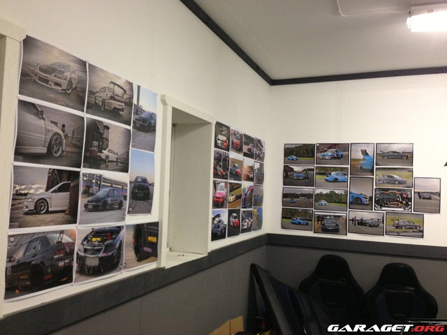

En inspirationsvägg med några utvalda förebilder man haft och har! Ger mycket idéer och förbättrar humöret om något strular:
https://www1.garaget.org/gallery/images/92/91827/91827-82c88b0892fbfac4a1a8087037bc8818.jpg

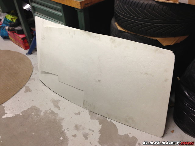

Sedan får jag tacka Ola Brag för hjälpen med att ta fram dessa glasfiberskivor som kommer att fungera som dörrsidor i bak sedan. Skall bara sågas ut och skruvas dit sedan!

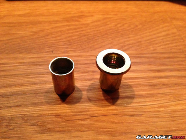

Lite framgång och lite bakslag!
Jag har använt mig av blindnitmuttern till vänster för att fästa breddningen. Men den hade bara en krage på 0,25mm, vilket resulterade i att om hålet var det minsta ovalt så skulle den glida igenom. (vilket en av dem också gjorde) Så nästa helg kommer jag sysselsätta mig med att byta ut alla muttrar till de som syns till höger i bild med en rejälare krage så de sitter på plats ordentligt!

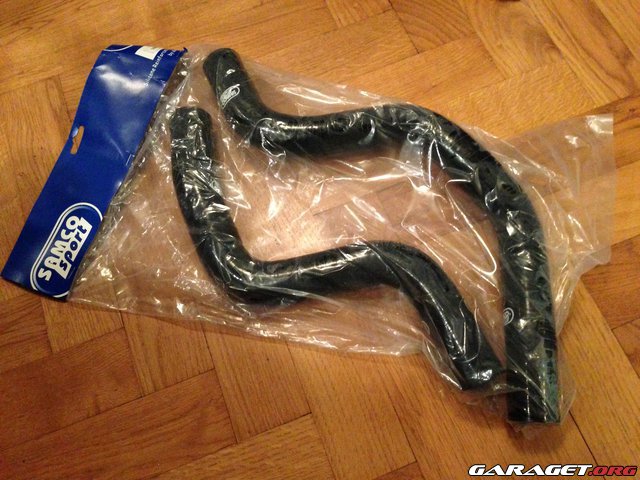

Det lilla paketet innehöll nya kylarslangar i silicon:

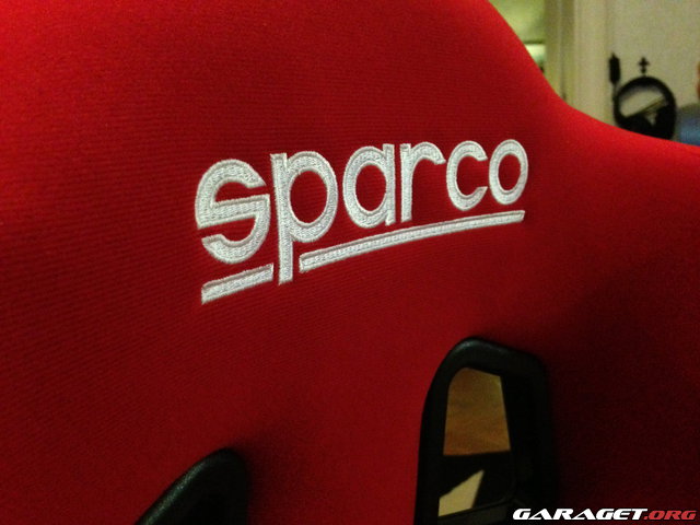

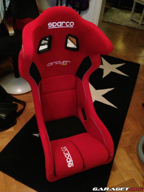

Och det stora innehöll min nya Sparco Circuit stol:
https://www1.garaget.org/gallery/images/92/91827/91827-25fefe151313e37e1f545c3419d74eb3.jpg
https://www1.garaget.org/gallery/images/92/91827/91827-6c9bd81248103cb70becff713561ed5a.jpg
Längtar nu tills man kan montera in detta i bilen! Men först skall ju bågen på plats smile
