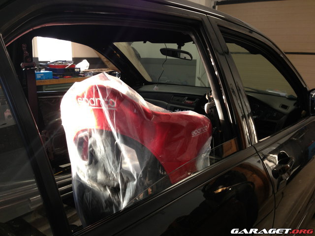

Stolen lyftes in för att känna känslan och se ungefär hur mycket utrymme den skulle ta.

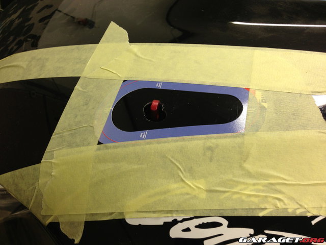

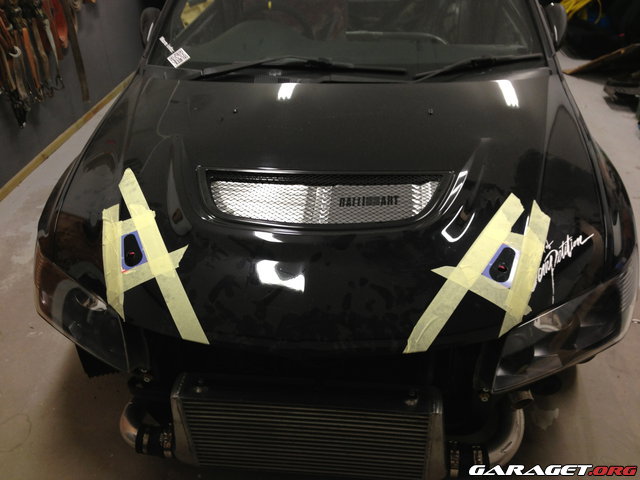

Sedan fixades det lite med motorhuven, märkte först ut med trälim här faktiskt, (hade inget annat vitt kletigt tillgängligt)
https://www1.garaget.org/gallery/images/92/91827/91827-801c24de9066fdba78a8bbc16a6f2ad5.jpg

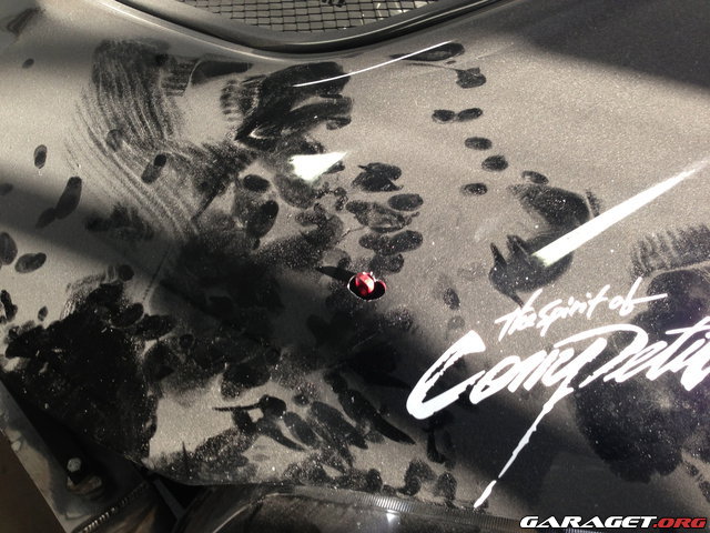

Sedan borrades det lite hål, (ja hon börjar bli lite dammig) :
https://www1.garaget.org/gallery/images/92/91827/91827-0c21252d75dbdc0fcf5aa52c4e7b4021.jpg
Sedan måttade jag..
https://www1.garaget.org/gallery/images/92/91827/91827-4b84f4aeae93e2f04556476d10124f82.jpg
Sedan måttades det lite till...
https://www1.garaget.org/gallery/images/92/91827/91827-40360f85f1cbb5a0d3c9afab0ffdb960.jpg

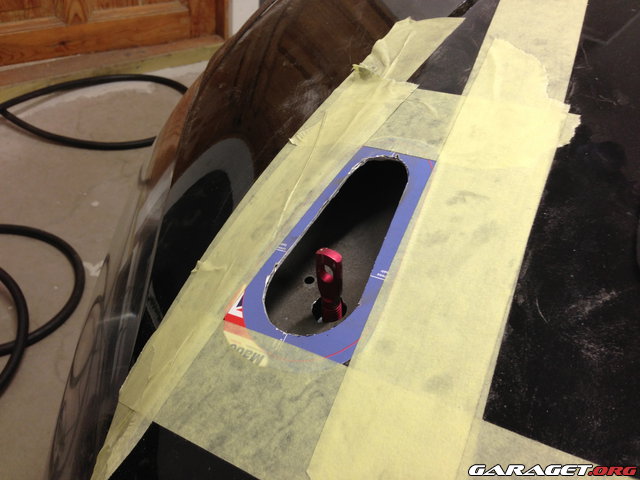

Sedan måttade jag 30 gånger till, åt lite mat och intog en ipren för huvudvärken efter allt tänkande. Sen tog jag fram lilla kapen och sågade!
https://www1.garaget.org/gallery/images/92/91827/91827-30ef5cbc66ed33744da047217ebcac0b.jpg

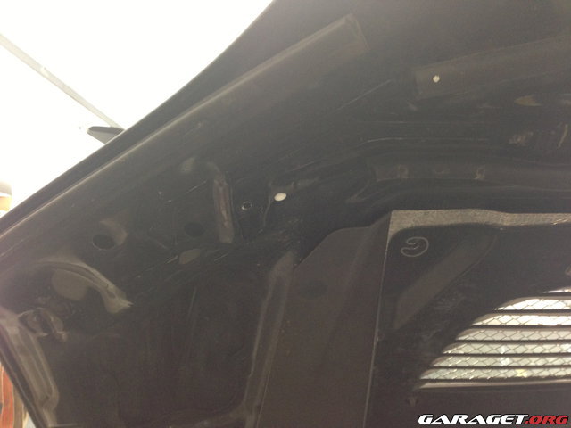

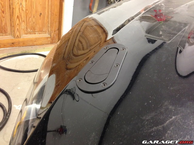

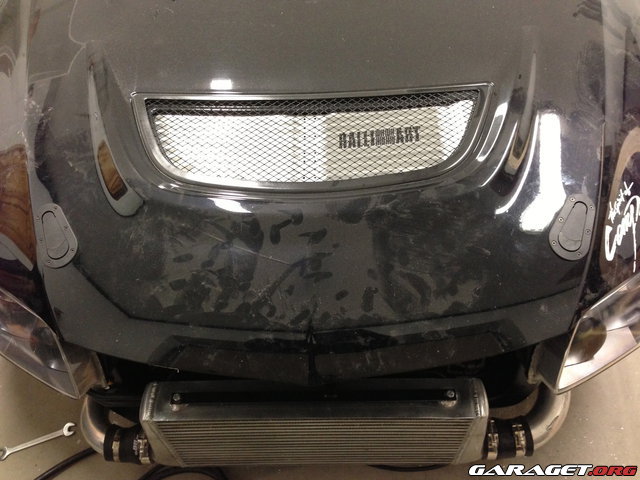

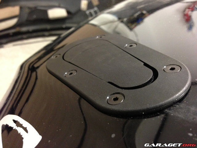

Efter lite mer kapande på undersidan sedan för att få dit bultarna så blev resultatet detta:
https://www1.garaget.org/gallery/images/92/91827/91827-1d910971a79c368d7c146dfcbda2e216.jpg
https://www1.garaget.org/gallery/images/92/91827/91827-95b793c01c393f1aaf8b592c1d6ca45c.jpg
https://www1.garaget.org/gallery/images/92/91827/91827-316bc568d20687c920cfc265d3cfea74.jpg
Riktigt underbart med bra huvlås!
Om någon nu funderar på att köpa typ liknande, så köp för guds skull INTE den billiga varianten på Ebay, utan köp de riktiga från Aerocatch! De är lite dyrare, men fasen vilken bra kvalité!

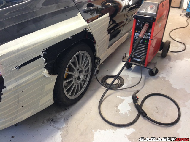

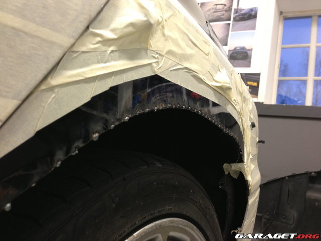

Sen då, första grejen som jag faktiskt inte gör själv på bilen. Svetsa ihop skärmkanterna igen!
Har inga som helst kunskaper inom svetsning, så kände att jag inte ville öva på bilen det första jag gjorde.
https://www1.garaget.org/gallery/images/92/91827/91827-8d5ba950c4cf931609506f5dbc5fb191.jpg
Så efter lite punktning såg det ut såhär på bägge sidorna:
https://www1.garaget.org/gallery/images/92/91827/91827-b3c4322ecf5400964fff3179468981b7.jpg
Så nu är det stabilt och fint igen! Ska bara slipa ner svetsarna lite och få på lite rostskydd så det inte blir några tråkigheter här framöver! smile

stiligt... men ska du bara köra en "röd" stol å original i passagerarsätet?

klart det räcker med en, men ser ju så FEL ut med att köra original på passagerarsidan, däremot om det inte sitter några fler säten i bilen, då räcker det så det blir över med råge smile

- Tycker också att Anton borde ta bort passagerarsätet tills han införskaffat en till sparco stol smile
