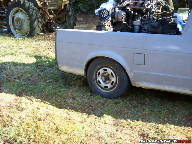

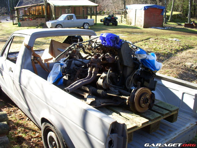

Då lastade jag motorn på flaket till Caddyn!
Blev så här:
https://www1.garaget.org/gallery/images/29/28713/28713-6940cc9bd98dd625f49bc5cd02dc3659.jpg
Fjädringen sjönk ihop rätt duktigt (Gamle grålle kom visst med på ett hörn)
https://www1.garaget.org/gallery/images/29/28713/28713-65544f6ba02f7da9f7f4639a7f58f705.jpg
Min andra Caddy tittade avundsjukt på...
https://www1.garaget.org/gallery/images/29/28713/28713-ec163d660042d0a59f73795ca0b2ac90.jpg

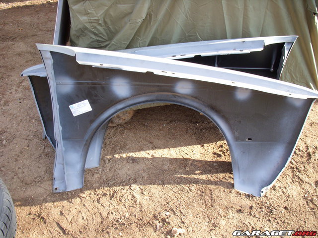

Plockat bort skärmarna
https://www1.garaget.org/gallery/images/29/28713/28713-1226dbd70c0ab34762b3d78e63f4ee6b.jpg

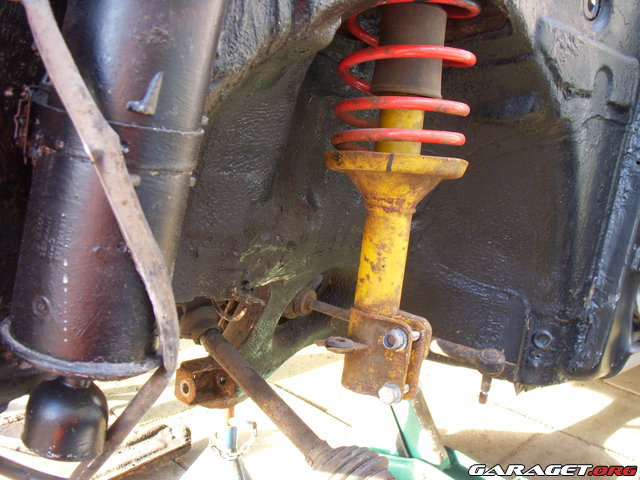

Skall tydligen vara Cupfjäderben? Dock så behöver dom fräschas till. Skall dock på Coilovers istället!
https://www1.garaget.org/gallery/images/29/28713/28713-83c801cad0dc8ce9596699b193cb4ffb.jpg

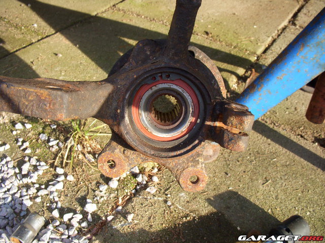

Spindlen borla
https://www1.garaget.org/gallery/images/29/28713/28713-9e2e46320239862fc7180b4eba636ccd.jpg
Litar inte på att rost inte döljer sig bakom mängden av body så blir till att slipa...

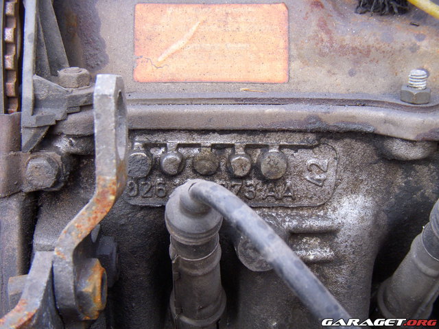

Vet någon om detta är olika toppar eller tittar jag på helt fel ställe? hmm
Står 42 på den nyare toppen...

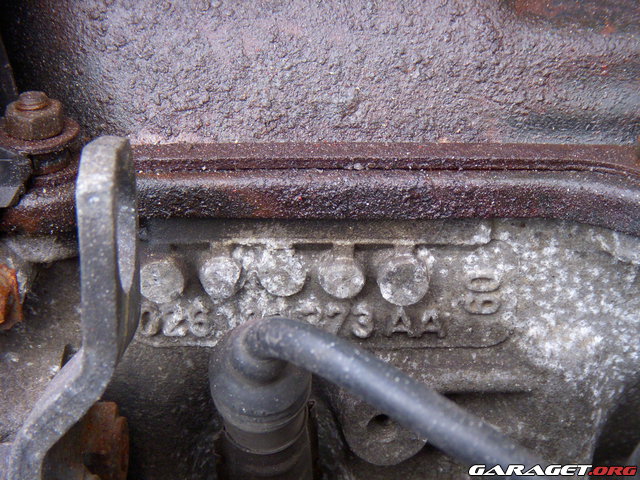

Och 60 på min andra topp, kan det vara en GTi topp eller fattar jag det fel?
https://www1.garaget.org/gallery/images/29/28713/28713-9afb06c36b6961acaa985d6617efbed7.jpg
