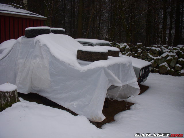

Vaknade upp till en grymt otrevlig överraskning nu på morgonen!
Trodde att äntligen var våren och fick ett rejält slag på pungen istället! yikes
Snöat som fan över natten, var solsken och relativt skönt väder dagen innan!
https://www1.garaget.org/gallery/images/29/28713/28713-48b5299ec4c8fafb167d75fc4cd28e9c.jpg
Försenar allt mad

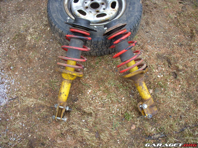

Blev lite gjort idag nu när snön försvann! Förhoppningsvis håller den sig borta roll

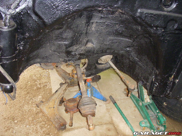

Började med att plocka bort fjäderbenen
https://www1.garaget.org/gallery/images/29/28713/28713-cab8f1d19a4ed2727b168c806245852c.jpg
Tomt och ledigt
https://www1.garaget.org/gallery/images/29/28713/28713-17648b452f03f14a1b8f2b3d82ebfa58.jpg

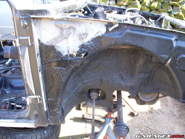

Någon tidigare ägare har börjat med borra ur punktsvetsarna för att kunna ta bort frontplåten och jag kommer att fortsätta då jag som sagt funderar på Jetta fronten istället!
https://www1.garaget.org/gallery/images/29/28713/28713-cbd3af3fd293246a4831c75366331297.jpg

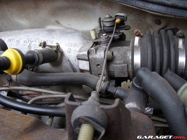

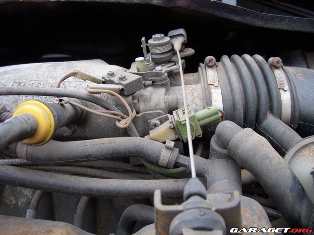

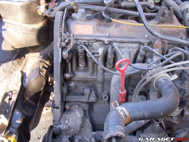

Blir vädret bra imorgon kommer jag fortsätta med att förbereda urplockningen av motorn. Ska börja märka upp och fota alla elkopplingar och liknande så jag vet hur jag ska koppla ihop motorn igen! Detta för att klåparen som har haft min andra Caddy dit denna motorn ska, har slarvat/skitit i att koppla i all el till motorn!
På min "gamla motor" fattas det nåt...
https://www1.garaget.org/gallery/images/29/28713/28713-aff3978f51ac587d28efc42e1fd23a56.jpg
...som finns på min "nya" motor mad
https://www1.garaget.org/gallery/images/29/28713/28713-f4c6bea1f6519b61cd701cbcf1323043.jpg
Som sagt gäller och vara noggrann så jag får ihop allt rätt!

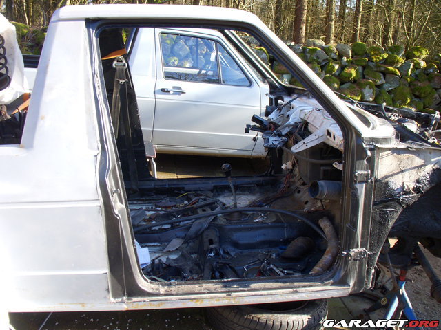

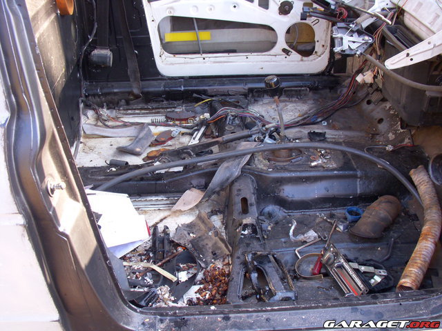

Blev lite gjort idag, inget större men det börjar ta sig! smile
Började med att plocka bort bägge dörrarna.
https://www1.garaget.org/gallery/images/29/28713/28713-b5e4da704c13b8dec93aa6f75ae0eff6.jpg
Rensade ur bilen lite. Bara lite småsaker som ska sorteras ut!
https://www1.garaget.org/gallery/images/29/28713/28713-3bbce1f92ad99f482c4ca61f0db18f4b.jpg

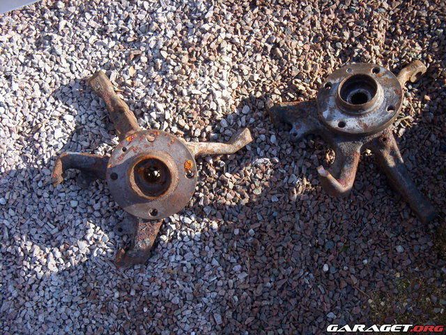

Hittade dessa grövre spindlarna, nån som vet vilken bil dom kommer ifrån?
Måste ju komma ifrån V.A.G men varifrån?
https://www1.garaget.org/gallery/images/29/28713/28713-6ec8f9080d072567480f819300509320.jpg

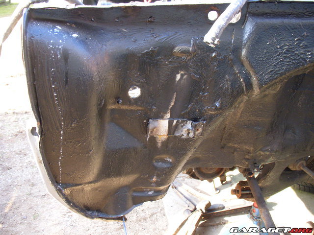

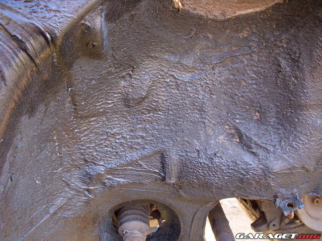

Någon tidigare ägare har haft gott om underredsmassa att pensla på, gissar att mycket rost döljer sig under allt detta! roll
https://www1.garaget.org/gallery/images/29/28713/28713-262acfb4d28bc8eb0c70d2d1c6d7903b.jpg

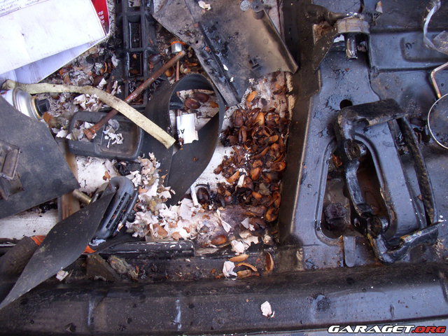

Sen var det nån mus som tyckte att Caddyn var ett bra matförråd i vintras big_smile
https://www1.garaget.org/gallery/images/29/28713/28713-1519b590668a7e01bf3334434f00ed30.jpg
Med all underredsmassa som smetats på bilen blir det att slipa plåtrent så jag är säker på att all rost är borta så jag slipper plocka ner den igen! hmm
Tänker passa på att göra allt ordentligt och rostlagningarna jag har hittat är jag definitivt inte nöjd med så det blir till att samla på sig ekonomiplåt m,m och göra om!
Ska nog spara ihop pengar och lämna in den på blästring för att vara helt säker på att den är rostfri. smile
Eller så har du tur, och bilen har klarat sig från rost tack vare detta tongue !

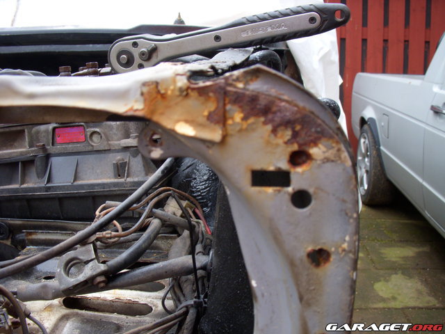

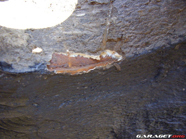

Om det bara hade varit så väl men hittade detta tyvärr så det tyder på att nån penslat över rosten bara! hmm
https://www1.garaget.org/gallery/images/29/28713/28713-f70128cf4cff690188d75c2c80aff7db.jpg
