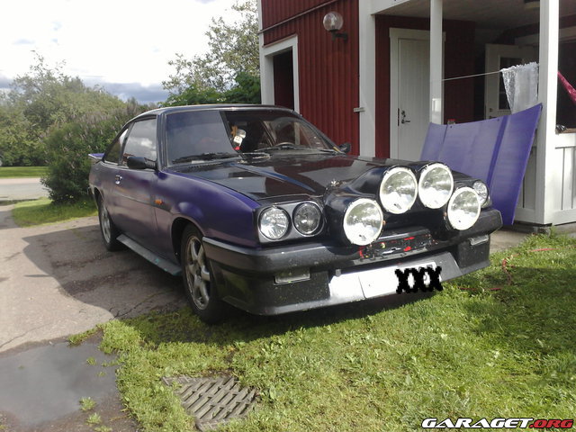

så här ser de ut just nu wink
https://www1.garaget.org/gallery/images/49/48474/48474-45c90f012380e78ea5c52ab713837273.jpg

Blir väl för möe för relä me 4 lampor? Är bara ett stift för lyse på de om de nu spel nån roll?
Beror helt på vad det är för relä. Brukar stå hur många ampere den klarar av. Fyra 100W-lampor förbrukar 400W, alltså 400W / 12 Volt = 33,33 Ampere. Har du ett relä som tål 40A så går det bra (förutsatt att det är halogen, INTE xenon). smile
Edit: Ser riktigt bra ut med ljuslådan förresten!
Senast redigerat av Mervolic (25 augusti 2012)

Mervolic skrev:
Bra fråga va de e för relä får gå ut å titta innan de blir för mörkt hehe.
2st lampor är 100w å 2st är 55w då borde ett relä på 25amp räcka?
Ljusboxen är riktigt bra men har en envis tant som int gill den alls. Lite därför den e te salu men den är inte gratis för de hehe.
(Bara fantasin sätter gränserna)
3 151 Inlägg
25 augusti 2012
#2618
Nope. 100W * 2 = 200W, 55W * 2 = 110W. 200W + 110W = totalt 310 Watt.
310 Watt / 12 Volt = 25,83 Ampere. Då är det 0,83 A för mycket för ett 25A relä. Du behöver minst 30A relä för den setupen, och minst 40 A relä för 4*100W. wink
