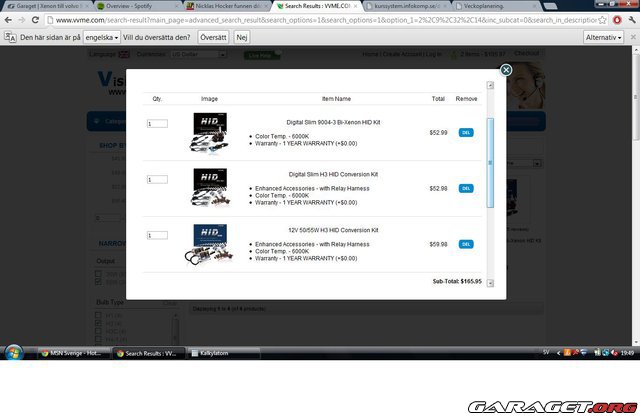

jaa då var det dags att ta tillfället när dollarn är låg! tänkte beställa lite xenon från vvme.com men finns ju en hel uppsjö av olika kit och vet inte vad jag ska ha :o http://www.vvme.com/search-result?searc … _1=9,32,14 det där fick jag upp när jag hade valt bil och modell men som sagt är min engelska värdelös och fattar inte vad jag ska ha så tänkte be om lite hjälp smile ska ha till både halvljus, helljus och dimljusen som sitter original på en 940 smile

Du ska ha h4 på hel och halvljus för de sitter i samma lampa sen ska du ha h3 till de lilla extra helljuset, sen sitter de även h3 i dimljusen.

så jag behöver alltså ett h4 bi-xenon kit till halv/hel? sen ett h3 55w kit och h3 35w kit? smile

ja precis ett h4 bi xenon kit sen 2 kit med h3

https://www1.garaget.org/gallery/images/132/131772/131772-054a228febf228d49e85746428ebcc26.jpg sådär då alltså? smile

Jag skulle rekommendera 4300k eller 5000k om du är ute efter att de ska lysa bra.
Om du vill undvika eventuella problem så kör med H4 lampor istället för 9004. För det finns vissa skillnader mellan dem.

okej kanske kör 5000k då smile men alltså det som är speciellt med 9004 är väl att det är bi-xenon men både halv och helljus i, eller har jag fel? smile vill  veta så mycket som möjligt då jag är helt nollad på det här med xenon wink

Du skall ha H4 hi/low. En lampa som är både xenon på hel och halvljus. Det finns modeller av 9004 som är xenon på halvljuset och halogen på hel. http://shop.xenonline.se/se/article.php … t=10931289 exempel. Angående dimljusen kan du antingen ha h3 xenon eller ex en h3 diodlampa. Men du behöver inte 55w till dimljusen räcker långt med 35w

Tänk på att ställa ner strålkastarn rätt kraftigt när du monterar i 940 då lyktorna inte är speciellt bra ämnade för xenon... Dessutom får du massakera prylen som du vrider fast lampan med för foten till lampan är för oftast för stor.
Du lär inte behöva några extraljus om du kör 55w i helljuset för dem lyser riktigt bra. Dimljus räcker 35W som sagt för att inte blända folk.

jaa alltså jag ska ju ha 35/55 i halv/hel men sen har ju 940 en extra helljuslampa också där jag ska ha 55w sen i dimljusen ska jag ha 35w smile det borde väl funka?

ja det funkar hur bra som helst förutom att du inte kan ha både 35 och 55W i H4 lampan om den inte består av två xenonlampor...

hur mycket ligger den lampan som har både halv och hel i då? :o

Vanligtvis är det väl bara en xenonlampa som rör på sig.
Och så är det väl oftast antingen 35 eller 55w
