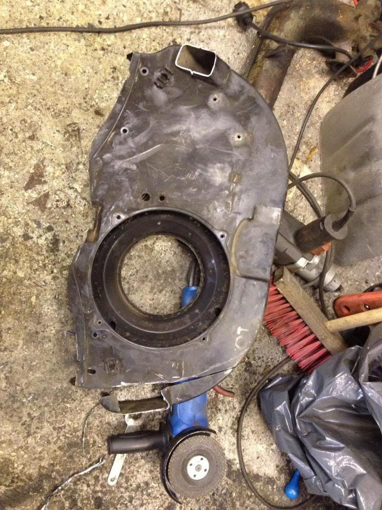

Jag bestämde mig även för att kapa i befintlig fläktkåpa idag. Det är så att om man ska ha dubbla weberförgasare så måste man antingen ha en 30hk fläktkåpa (smalare) eller kapa en 34hk. Det är ett ganska enkelt ingrepp, speciellt eftersom jag inte ska ha värmen.
Nu har jag jobbat hela nyårshelgen i övrigt och jobbar 8-19 två dagar igen.. sen blir det garaget, efter jag köpt ett par tunna kapskivor och lite plåt.

Kylkåporna är nu klara för att grundas och lackas.. funderar lite på vilken kulör man ska ha..
http://i737.photobucket.com/albums/xx17/Mrpete82/Bubble%20trouble/IMG_0702_zpsff661867.jpg
Fläktkåpan måste dock modifieras för att ge rum åt dubbla weberförgasare.. hellre modifiera en original än att köpa kinakopia med dålig passform.
http://i737.photobucket.com/albums/xx17/Mrpete82/Bubble%20trouble/IMG_0703_zps4871e806.jpg
Jag måste dock förbi biltema och köpa tunnare kapskivor.. blev alldeles för drygt med den tjocke..

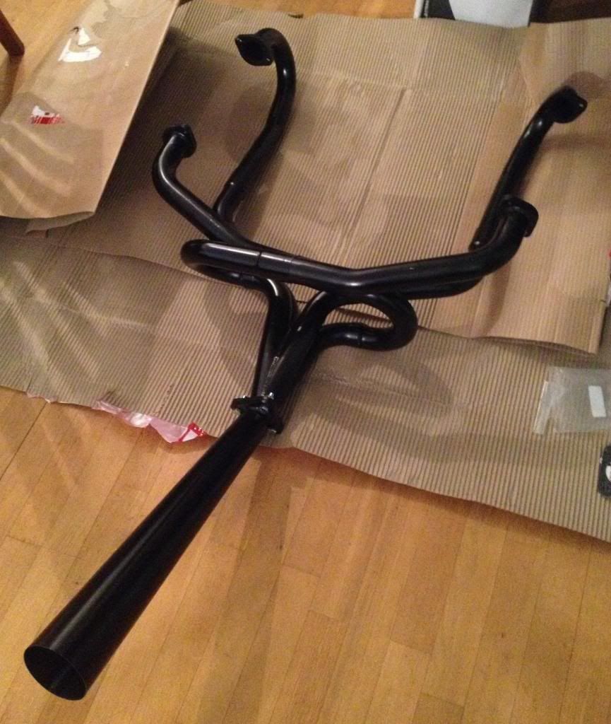

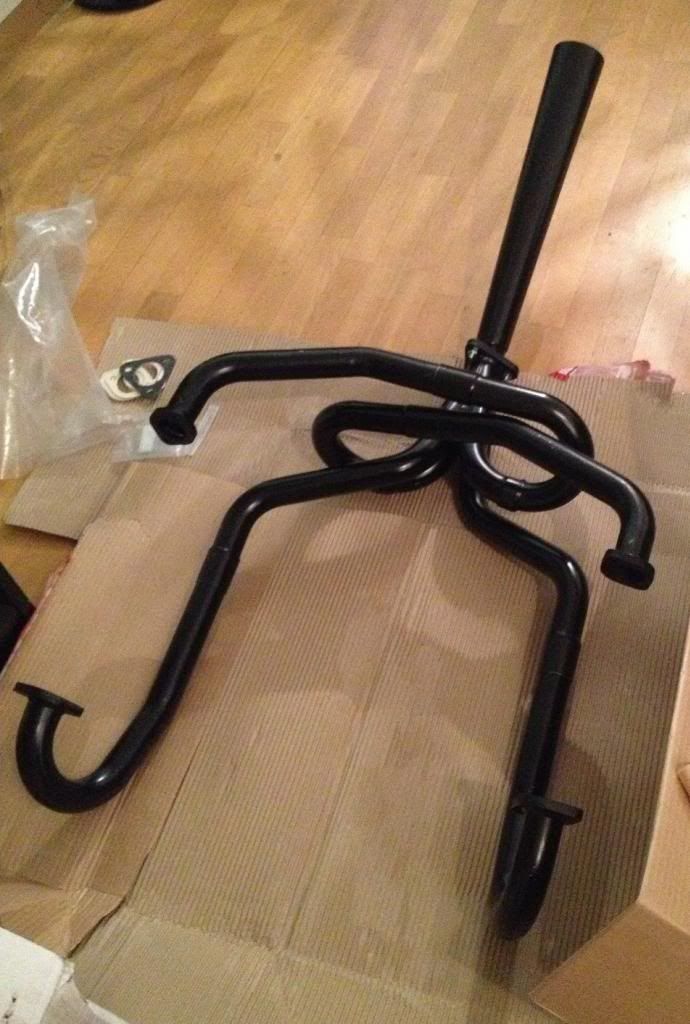

Men idag var även lilla julafton, mitt avgaspaket fanns att hämta ut på hemköp big_smile
http://i737.photobucket.com/albums/xx17/Mrpete82/Bubble%20trouble/IMG_0700_zpsec243ed9.jpg
http://i737.photobucket.com/albums/xx17/Mrpete82/Bubble%20trouble/IMG_0701_zpscecee2a7.jpg
