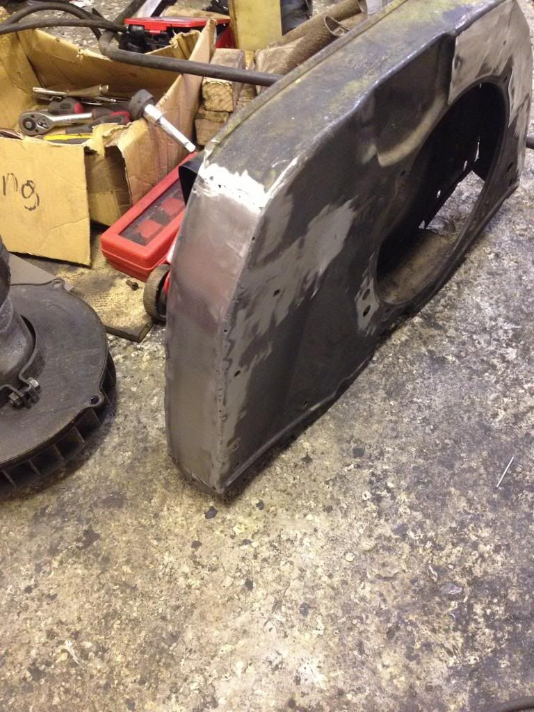

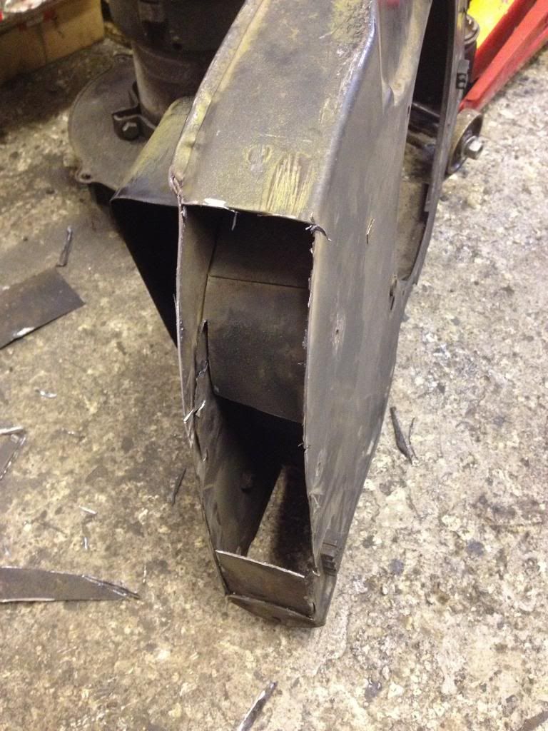

Dåså, operation fläktkåpa nästan färdigt, runt 1000-lappen sparar jag på att modifera min nuvarande, dessutom har den bra passform smile
Som många vet behöver man modifiera eller byta fläktkåpa för att få plats med dubbla webers.
Så. Jag började med att skaffa kapskivor och ett par slipskivor på feltema. Sen var det bara att börja kapa
Här syns att man måste ändra om kanalerna lite invändigt också, annars blockeras ett par av dem som är tänkta att gå ut i värmekanaler till värmekamrarna.
http://i737.photobucket.com/albums/xx17/Mrpete82/Bubble%20trouble/IMG_0712_zps64699d6a.jpg
Andra sidan
http://i737.photobucket.com/albums/xx17/Mrpete82/Bubble%20trouble/IMG_0710_zpsa499da6a.jpg
Ena sidan färdig
http://i737.photobucket.com/albums/xx17/Mrpete82/Bubble%20trouble/IMG_0708_zpsdfed39f7.jpg
O andra sidan
http://i737.photobucket.com/albums/xx17/Mrpete82/Bubble%20trouble/IMG_0706_zps68b30014.jpg
Tadaa, 30hk-ish kåpa med doghouse big_smile
Här ser man också invändigt att man måste öppna upp och rikta om plåt på insidan för att inte den yttre ska blockeras, all luft går nu mot cylindrar och oljekylet.
http://i737.photobucket.com/albums/xx17/Mrpete82/Bubble%20trouble/IMG_0705_zps4a3b67ab.jpg
Den ser lite sned ut, men så är inte fallet, den står lite snett och man luras lite av kanten i mitten bak. Ok, kanske inte spikrak, men det duger för mig smile
http://i737.photobucket.com/albums/xx17/Mrpete82/Bubble%20trouble/IMG_0707_zps4e42bd19.jpg

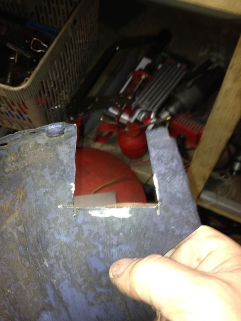

Först var det iaf en av de undre kylkåporna som hade ett par små rosthål.
Började med att kapa ur den dåliga plåten
http://i737.photobucket.com/albums/xx17/Mrpete82/Bubble%20trouble/IMG_0719_zpsbfbf03a4.jpg
Så klippte jag ut en ny bit för att ersätta den dåliga, den sticker ut för att den ska vikas in 90 grader och ge en kant mot den övre kåpan.
http://i737.photobucket.com/albums/xx17/Mrpete82/Bubble%20trouble/IMG_0718_zpscd27957c.jpg
Så var den nya biten fastsvetsad, lite mer slipning så är den som ny smile
http://i737.photobucket.com/albums/xx17/Mrpete82/Bubble%20trouble/IMG_0717_zpsaeae7cab.jpg

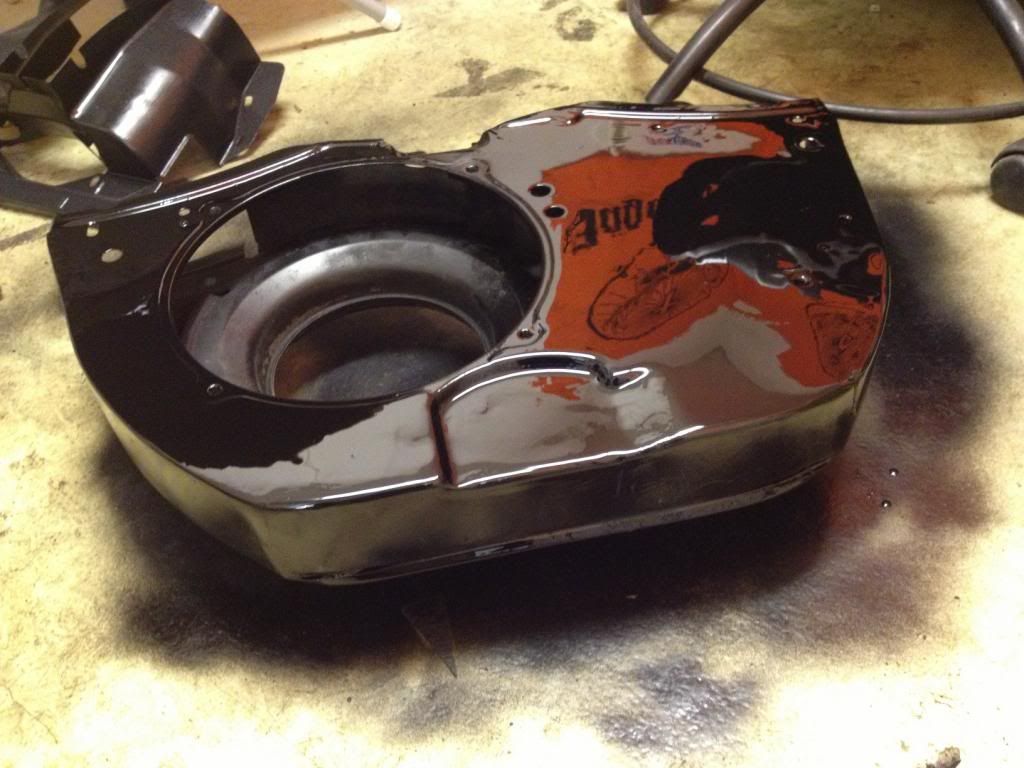

Sen var det dags för fläktkåpan, slipade den lite mer efter svetsen. La på lite svart färg för att lättare se ojämnheter.. Nu har jag inga planer på att få den spegelblank och utan imperfektioner, men den ska ändå se anständig ut.
http://i737.photobucket.com/albums/xx17/Mrpete82/Bubble%20trouble/IMG_0716_zpsdf99e193.jpg
Nåväl, bättre än så kan det bli iaf, just ja. Jag hittade lite tätningslist att sätta på oljekylen och doghousekåporna.
Och min spartanska lackbox! Dock får vi se om jag inte ska fixa nåt bättre ställe att lägga den slutgiltiga lacken på kåporna i.. hehe..
http://i737.photobucket.com/albums/xx17/Mrpete82/Bubble%20trouble/IMG_0714_zps78ff8c33.jpg
Nåväl, jag la lite metallspackel på fläkthuset och slipade. Resultatet är väl ok iaf för att vara burklack.
http://i737.photobucket.com/albums/xx17/Mrpete82/Bubble%20trouble/IMG_0713_zpsa1b04f57.jpg
