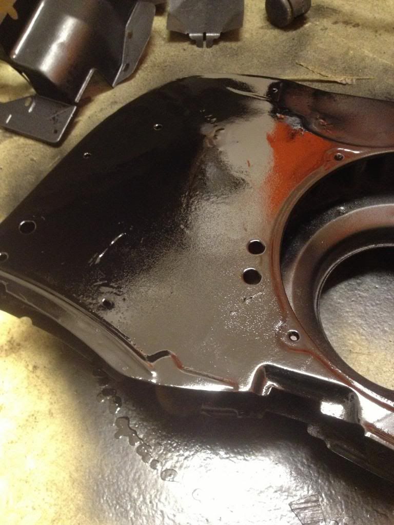

Började med en trist upptäckt. Lacken på fläktkåpan ser ut att ha fått en allergisk reaktion... crap..
http://i737.photobucket.com/albums/xx17/Mrpete82/Bubble%20trouble/IMG_0722_zps8ebf23d6.jpg
Så det är väl bara att slipa ner och göra ett nytt försök.. frågan är om man ska välja en annan färg..

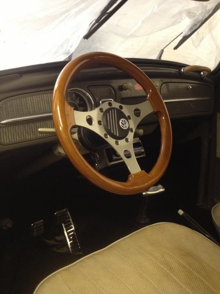

Kände för att ägna en stund åt något annat istället, så jag monterade färdigt ratten med sladd till tutan och alla skruvarna, tadaa

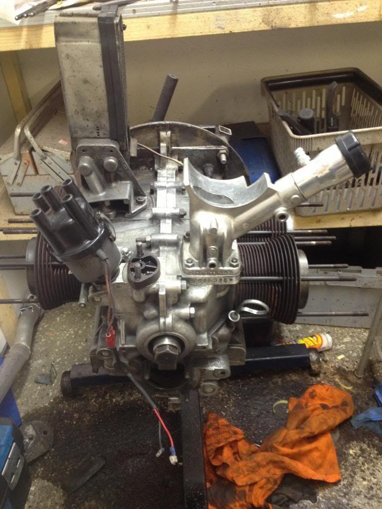

Provmonterade lite saker på motorn, satte dit lister på oljekylet (de gamla var frasiga), fördelaren är bara ditstoppad, alla kolvar och cylindrar är iaf på plats, ska mäta vändhöjden för att se om de behöver svarvas av, siktar på 1mm squish.

Va lackade du med för färg ? Såg ju inte så tokigt ut med lite mat wink

1komponent skräpfärg... vill inte ens säga varifrån den kommer big_smile Maten var inte dum alls!

Ja tänkte köpa nån grundfärg, sen en svart 2k lack och lacka trummor/sköldar och framvagn med! smile

2k är ju aldrig fel, se till att ytan är bra innan och rengjord. Silikonferner är aldrig fel, kan ha att göra med att min blev F:d up.

Ska blästras innan så de lär väl sätta sig smile
