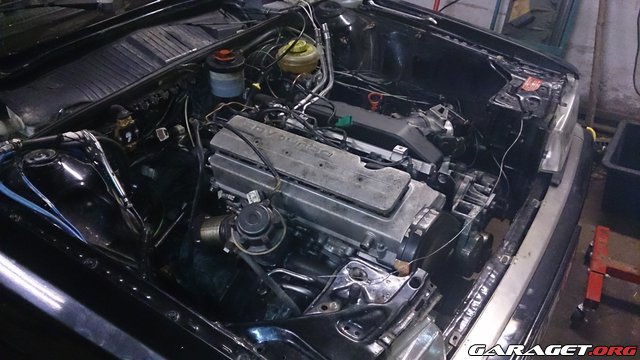

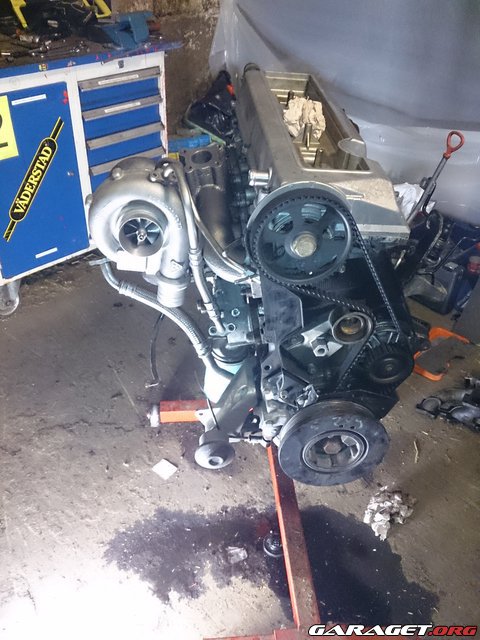

https://www1.garaget.org/gallery/images/7/6651/6651-c272aec3aa12abb45ddaf0351d3ce6dd.jpg
Testmontering av grenrör och turbo.
behöver fixa nya slang till olja o vatten för turbon tyvärr.
hade det bara varit det så hade den åkt i helgen men jag behöver även få tag i en insugsslang/tillverka rör med 70mm anslutning så turbon får vänta till jag fått hem grejer o haft möjlighet att fixa lite.
Dessa dagar är ju tyvärr inte läge att beställa något då man ändå inte hinner få det i tid.

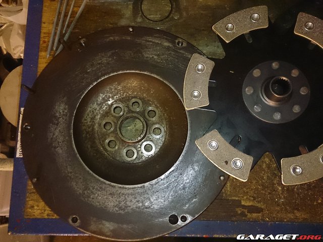

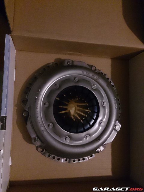

7A svänghjul, 6puck sinter från kep och en 707 tryckplatta ska väl hitta ner nu iallafall hoppas jag på.

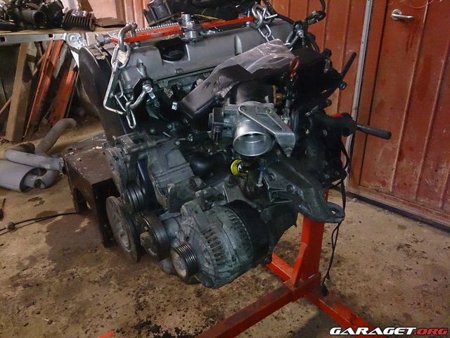

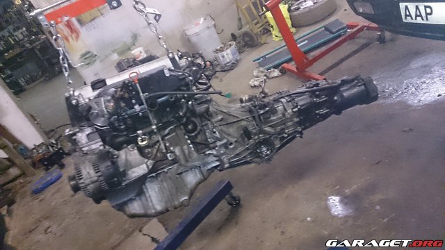

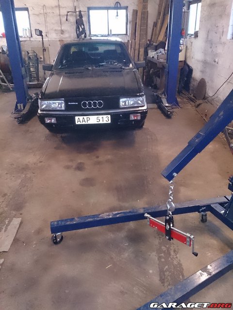

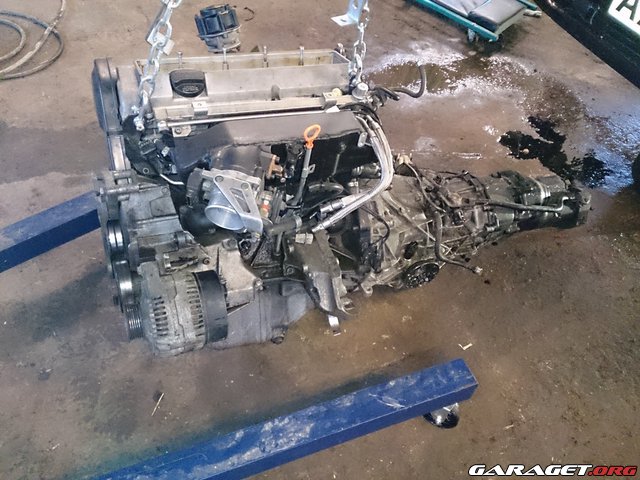

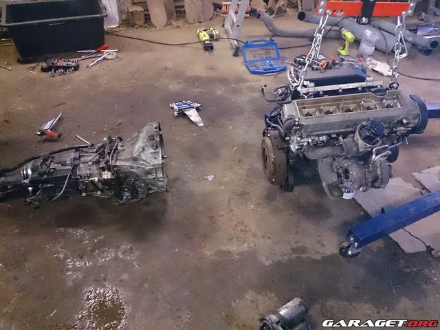

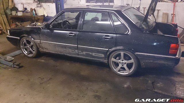

Kom en bit idag iallafall, motor och låda e i stort sett färdiga för att lyftas ur
https://www1.garaget.org/gallery/images/7/6651/6651-e79a1c3f459b205a2f11a1235de6f24d.jpg
https://www1.garaget.org/gallery/images/7/6651/6651-6df493da6dd4de1a6f566447528e1978.jpg
Tror tyvärr det blir att kapa övre plåten fram nu, orkar inte plocka motor o låda var för sig längre.
Morgondagens beting blir väl att plocka över allt jag ska ha på den här motorn till den andra o få ner den nya i bilen.

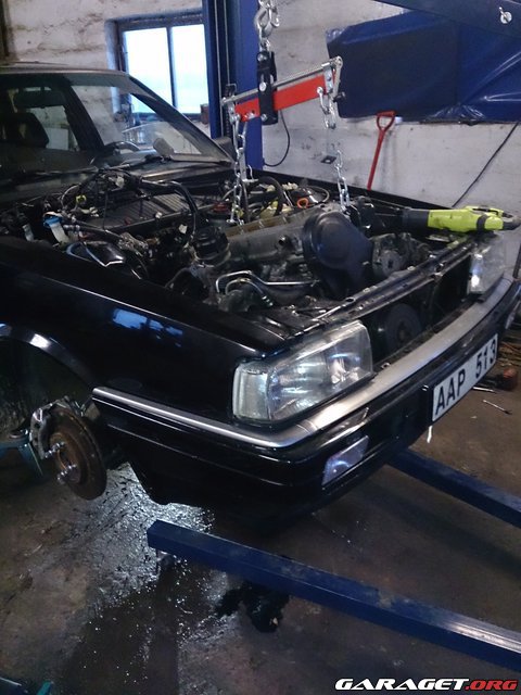

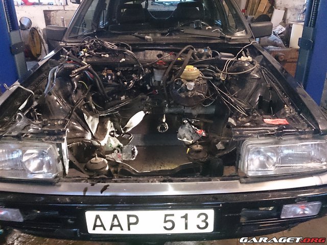

sakta men säkert rullar de väl framåt.
https://www1.garaget.org/gallery/images/7/6651/6651-03d8c29f696ad3b2b1f184e42a9a3f19.jpg
Tvungen att testa om de skulle gå men som ni ser så var sågen framme redan från början wink
https://www1.garaget.org/gallery/images/7/6651/6651-3ad182a1fb77c60480933b3454f7fe5d.jpg
Hoten med sågen hjälpte inte utan jag blev tvungen att skrida till verket tyvärr.
https://www1.garaget.org/gallery/images/7/6651/6651-6d2a2156d1054ecb70799e0fe6e23ef5.jpg
https://www1.garaget.org/gallery/images/7/6651/6651-1c5a39803c520ae439942d9ada2ad717.jpg

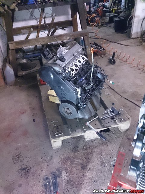

lätt plundrad motor
https://www1.garaget.org/gallery/images/7/6651/6651-d5630f05dbfc214eb0f63e5da275241c.jpg
nya fått lite delar istället
https://www1.garaget.org/gallery/images/7/6651/6651-484d4b4b22c3d4a778e151ec5b0bb2d8.jpg
https://www1.garaget.org/gallery/images/7/6651/6651-b6d74032581b161211e4f681f9aa366f.jpg

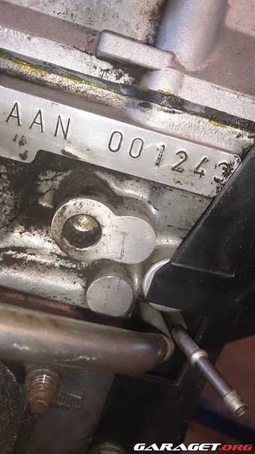

Är det så att audi numrerade alla motorer?
https://www1.garaget.org/gallery/images/7/6651/6651-ffb5d4fa650efcee260aeb3ca9c5cdcd.jpg
https://www1.garaget.org/gallery/images/7/6651/6651-9088407fe00f44f5cae4c2fc0dd54fc4.jpg

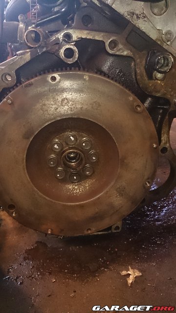

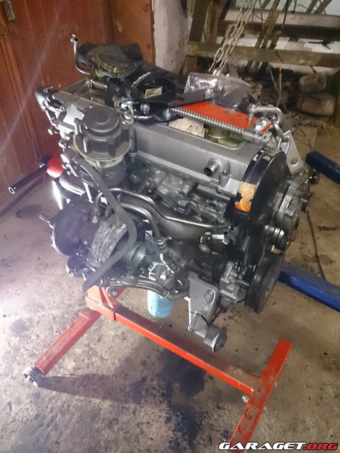

Svänghjul på plats med lager i veven
https://www1.garaget.org/gallery/images/7/6651/6651-5dd78d74aeca697f2ffb76083b263193.jpg
ska vi i igen då.
Fick lite hjälp av en polare så det gick relativt smidigt även om det fortfarande var väldigt tajt o traggla ner paketet!
https://www1.garaget.org/gallery/images/7/6651/6651-288be44a4531aadf2cf0fac8edbb9c22.jpg
https://www1.garaget.org/gallery/images/7/6651/6651-75b2d333a79c721ca7bc7b1962c56d8a.jpg

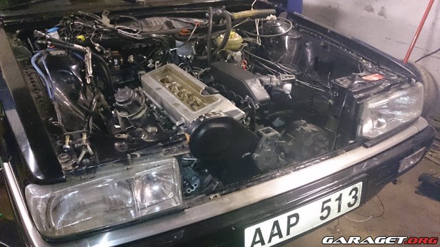

Karda, drivaxlar o de e på plats, har börjat lite med elen o de så de e väl en dag kvar i stort sett.
Kopplingen kändes ju minst sagt lite stöddigare nu wink tror jag åker på att lufta lite mer dock då pedalen sjunker lite om man lägger jämnt tryck.
ska bli intressant o se hur denna motor och koppling beter sig! Men först ska vi väl hinna med lite nyårsfirande osv.

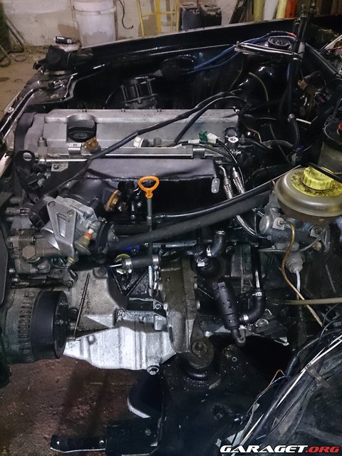

https://www1.garaget.org/gallery/images/7/6651/6651-10c2b94ba217c02676cf3e5b07804b02.jpg
Nu är det mesta i ordning igen efter motor och kopplingsbytet.
Tyvärr så verkar det som att temperaturen ligger högt fortfarande + att jag nu även har problem med misständningar vid 0,5b ladd o uppåt ungefär.och att kopplingen inte verkar frikoppla riktigt som den ska.
Har beställt hem nya kopplingscylindrar iallafall o byta slangen mellan cylindrarna då den verkar flexa en del.
ang misständningarna så verkar de va lite jobbigare.
testat en en hel del och åtgärdat lite småsaker jag missat efter hand men nu verkar jag kört fast lite.
systemet är trycktestat och tätt.
testat lite olika stift, tändsteg osv men inte 100 på den delen än.

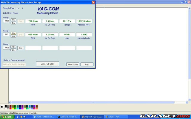

efter mycket om o men så kom felkodsuttagen in i bilen
Lustigt nog så fanns det inte direkt några felkoder men till slut lyckades jag få fram en på lambdan.00525 - Oxygen Sensor (G39)
        03-10 - No Signal - Intermittent
o så fanns de ju en 01247 men den ska väl vara tankvent typ o de har jag plockat bort så det är ju inte så lustigt
läste även av ett par "kanaler" men tyckte de va lite lustiga värden på lambdan som va konstant samma och absolute pressure som typ va samma de också, antog att de va laddtrycket men de kanske inte stämmer?
