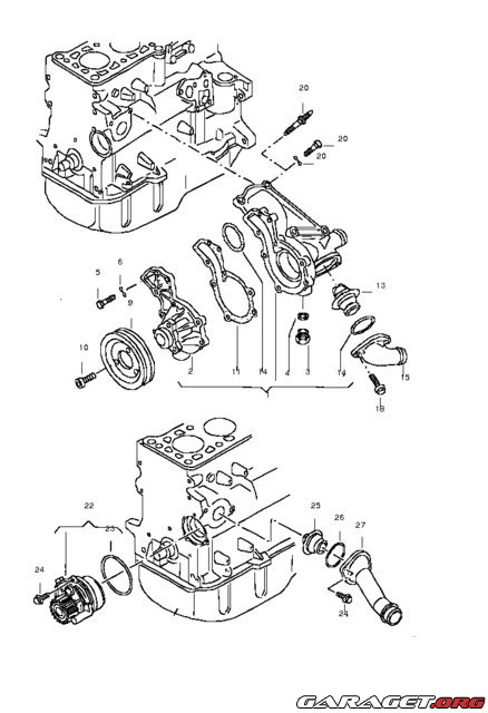

Lite beroende på vilken vattenpump du har då. Själv hade jag den som inte drivs av kamremmen, dvs den övre på bilden ;
https://www1.garaget.org/gallery/images/161/160301/160301-de6e8b53147e60d4d7b7fc2a4a5a2564.jpg
Ser det ut så (att du har den övre) är det, iaf enligt mig, lättast att ta den underifrån. Den andra vågar jag inte uttala mig hur det är lättast att ta den.
