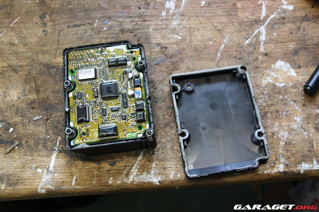

Locket är limmat/silikonat för att hålla ute fukt. Jag gör så att jag värmer upp boxen ordentligt med en värmepistol för att sedan bända upp locket försiktigt med en bred plattmejsel eller en morakniv.
https://www1.garaget.org/gallery/images/28/27308/27308-dc56fcd5cb8cd8174795d1d93316e5e8.jpg

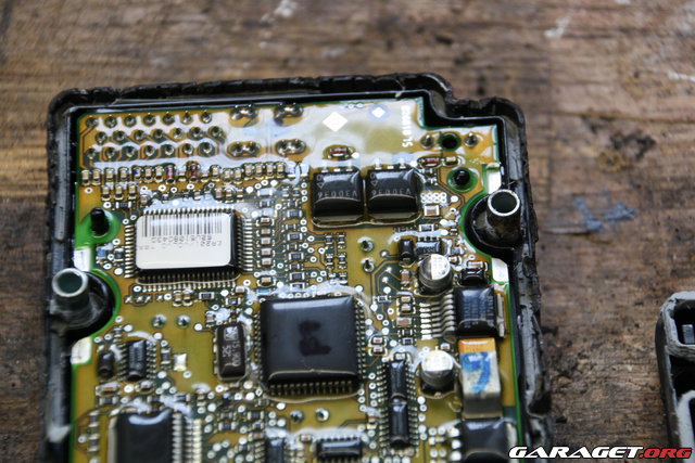

Men man får vara försiktig så man inte slinter in med verktyget in i elektroniken, det är enkelt att göra, och då är det mycket känslig elektronik som kommer att ta skada. Hela elektronikplattan är övertäck av ett tunt lager silikon, eller nått liknande.
https://www1.garaget.org/gallery/images/28/27308/27308-618ba829717ad885e4692c19656a8863.jpg

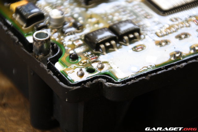

Man får se till att syna lödningarna ordentligt. Gärna med förstoringsglas. Här är två stycken som spruckit.
https://www1.garaget.org/gallery/images/28/27308/27308-102545fc458ad3f1a871cd99e286f3dd.jpg
Visst är jag absolut ingen expert på att löda, men det behöver man inte heller. Detta fungerar alldeles utmärkt! Glöm inte att skrapa bort silikonet över lödningarna innan ni löder bara.
