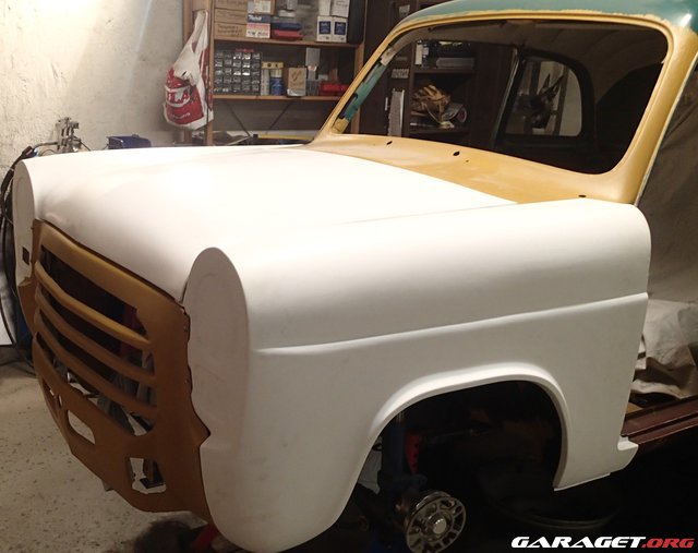

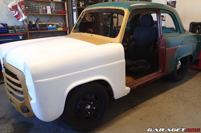

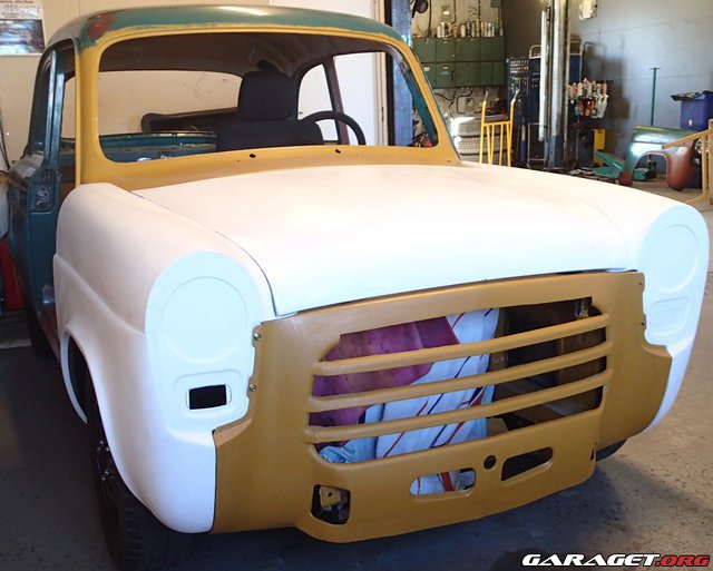

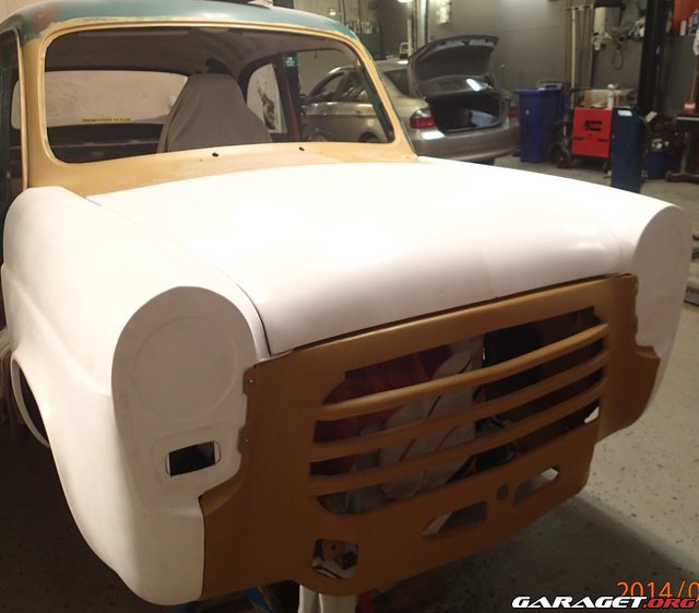

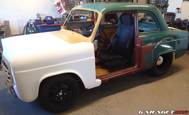

God kväll ! Känns som att det är dags för en lite uppdatering .... Att passa in glasfiber delarna var bökigare än jag trodde , men nu så sitter dom där och alla springor ser ok ut cool
https://www1.garaget.org/gallery/images/146/145980/145980-b8e74b17ce2b8b5fd389205ab378198b.jpg
https://www1.garaget.org/gallery/images/146/145980/145980-7b38f47d523623595f3ddd928acd8a5f.jpg
https://www1.garaget.org/gallery/images/146/145980/145980-3da6f699f201ba322b961c2b87997e82.jpg
Alla fästen och skruvhål är klara ( skärmarna).... ska slipas och grundas dock smile
Det som är kvar är ju huvlås av något slag .....roll
Senast redigerat av Rosersberg (4 april 2014)

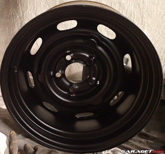

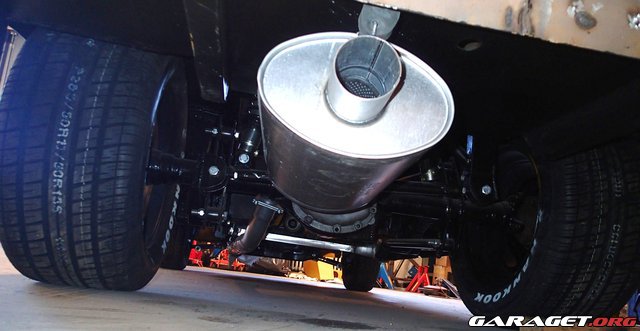

Sen så har jag lackat fälgarna (bak)
https://www1.garaget.org/gallery/images/146/145980/145980-acd3b62eeb4fb3a2ac51ebcb2beeb75f.jpg
Det är en halvblank svart med en matt klarlack .
Idag så fick jag hem dom nya bakdäcken ( från Tyskland) , Hankook 265/50-15 ( Fett som fan på denna lilla bil)
https://www1.garaget.org/gallery/images/146/145980/145980-3ae7a494ee60cda34467b8981e929a60.jpg

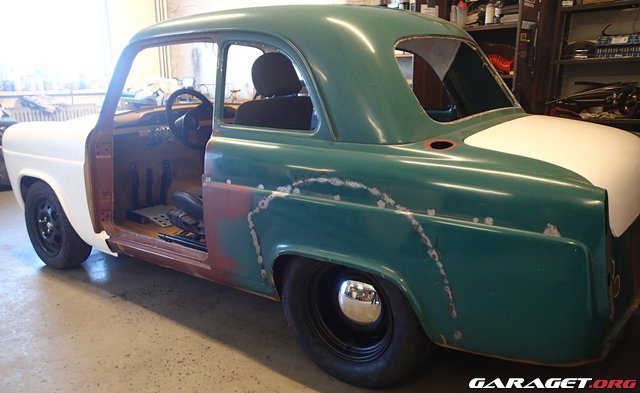

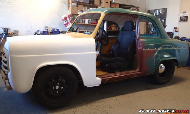

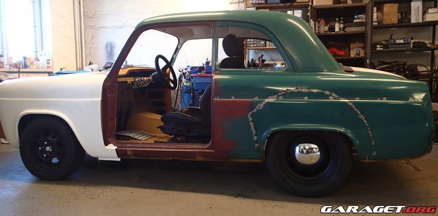

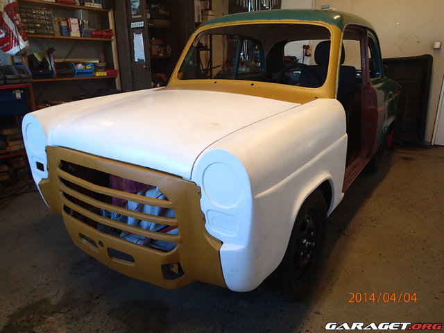

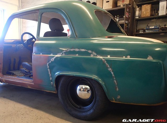

Några bilder på "stuket"...... Med Baby moon kapslarna på .... big_smile
https://www1.garaget.org/gallery/images/146/145980/145980-bfa5d5337e5e7e23125d667b7c164a11.jpg
https://www1.garaget.org/gallery/images/146/145980/145980-8c193a0ee9d4cd4113dac6752562905c.jpg
https://www1.garaget.org/gallery/images/146/145980/145980-fd8dd8fb0d790789fb36bc64ffee0d63.jpg
https://www1.garaget.org/gallery/images/146/145980/145980-588746a0e31642fb609c5fdfd832d83b.jpg
https://www1.garaget.org/gallery/images/146/145980/145980-c293b861a29b2d03250e5c5c6f928004.jpg
https://www1.garaget.org/gallery/images/146/145980/145980-c56ae9c8a302cebd394e1a8554b70688.jpg
https://www1.garaget.org/gallery/images/146/145980/145980-01328453bbcbab21463d5788df598fb6.jpg
Fälgarna i fram kommer att bytas mot ett par 5.5 tums med 175/60-14 ( nu 6 tum å 185/60-14)
ps. Alla rutorna urplockade .....nära lack lol

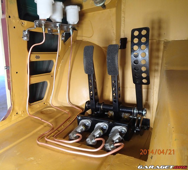

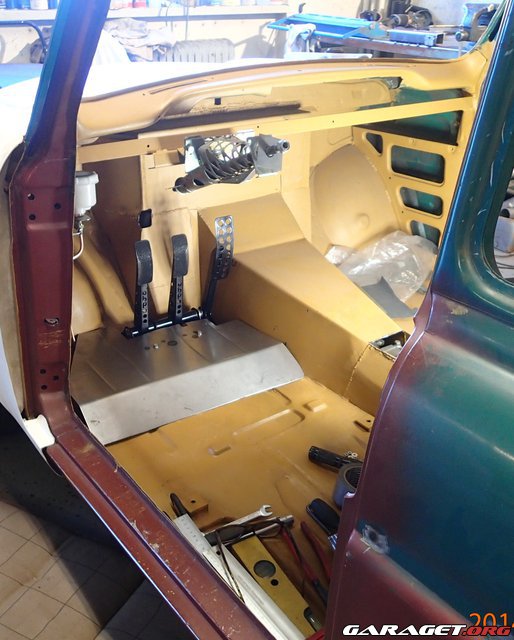

Hej vänner ! Dags för en liten uppdatering smile

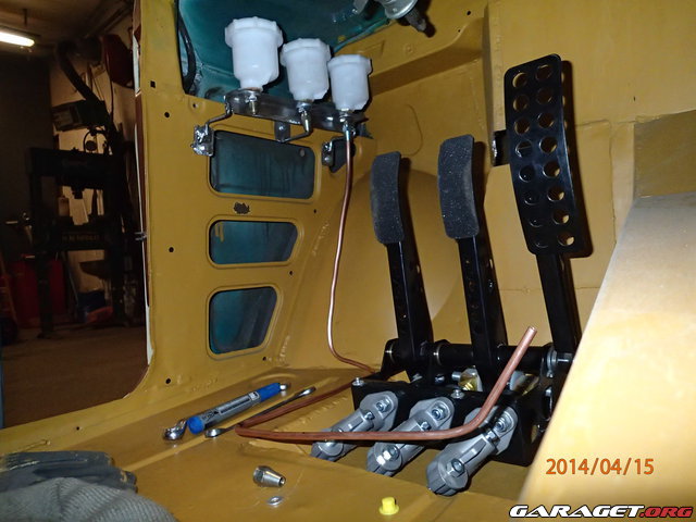

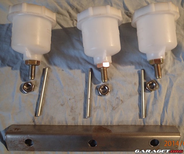

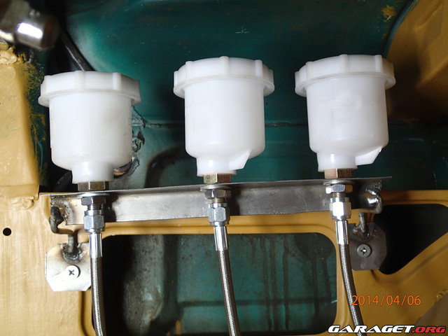

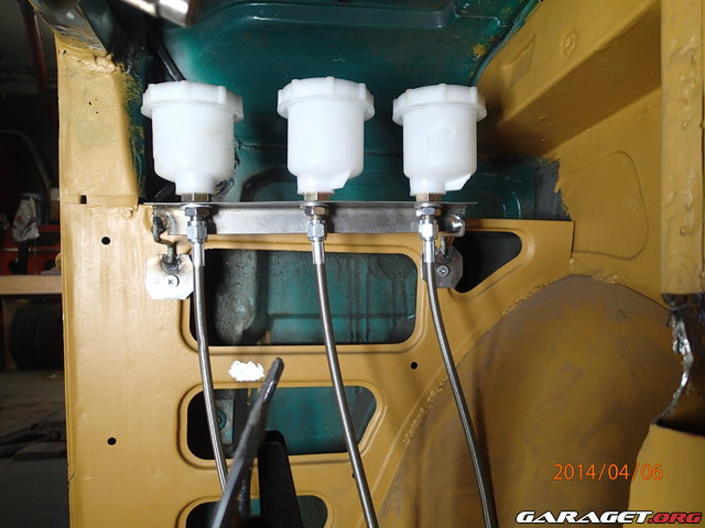

Började med att göra ett fäste för broms/kopplings olja
https://www1.garaget.org/gallery/images/146/145980/145980-5f3e44e2818993a1e149211f4464aa65.jpg
Beslutade att ha allt inne i kupen roll
https://www1.garaget.org/gallery/images/146/145980/145980-801330fe9eff5684f587e11b2a741381.jpg
Provade med stålomspunna slangar först men dom går ju inte att böja som man vill sad
https://www1.garaget.org/gallery/images/146/145980/145980-1ed2bf425a662b07a3a28f1d017bb66d.jpg
Så det blev till att dra rör ... 1/4 tum till cylindrarna för bästa flöde smile
https://www1.garaget.org/gallery/images/146/145980/145980-b88446e22420c327332ee4dedd3a58c4.jpg
https://www1.garaget.org/gallery/images/146/145980/145980-1bfd904e9da900409ed8e828ded0b3da.jpg

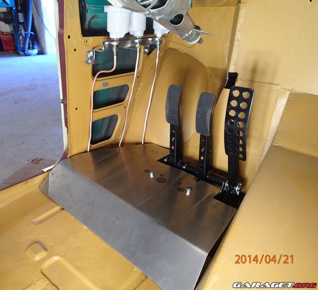

Sen gjorde jag ett nytt större fotstöd/cylinderskydd
https://www1.garaget.org/gallery/images/146/145980/145980-3765b0c66b491a97405360a3bed09f05.jpg
https://www1.garaget.org/gallery/images/146/145980/145980-76610b3f2aa789fd70240f65cdbcae9f.jpg
Givetvis ska allt snyggas till och målas cool
Senast redigerat av Rosersberg (21 april 2014)
