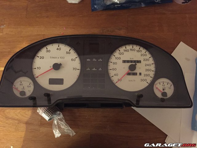

Nu har det visst blivit lite spontanhandlande här. tongue
Väntar på en RS2 intercooler som kommer skickas till mig på måndag.
Idag var jag och hämtade ett mätarhus från en RS2, då km räknaren har gett upp i orginalhuset.

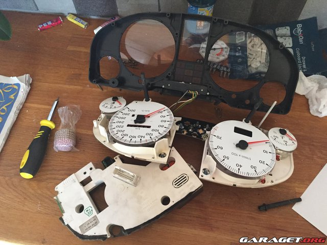

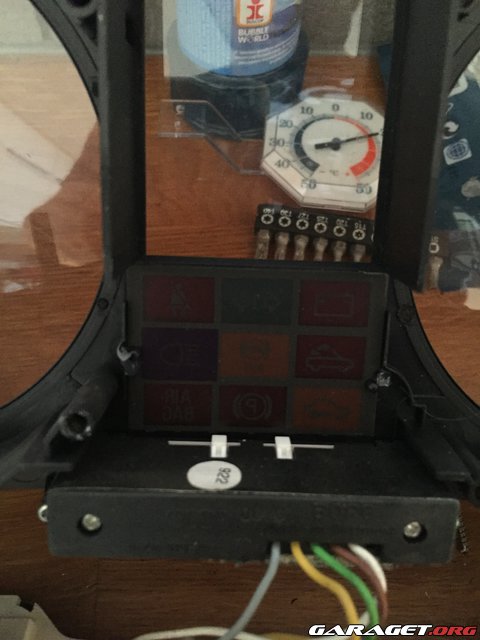

Oj då, det hände visst något...
https://www1.garaget.org/gallery/images/18/17257/17257-e4c927e94b8add71c3741fedade505fa.jpg
Skivan för varningslampor lossnade när ja vände på mätarhuset, men lite smältlim så var det fixat.
https://www1.garaget.org/gallery/images/18/17257/17257-8f6ee359b8b65c2c467f14c71208b413.jpg
Funderar på om man skulle ta skivan från S2an och sätta dit istället. Tänkte för skoj skull fixa till det här, med RS2 huset blir det en nyckelsymbol istället...

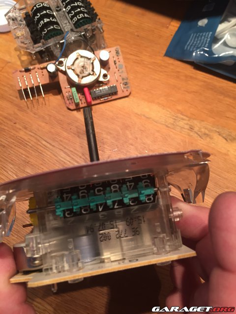

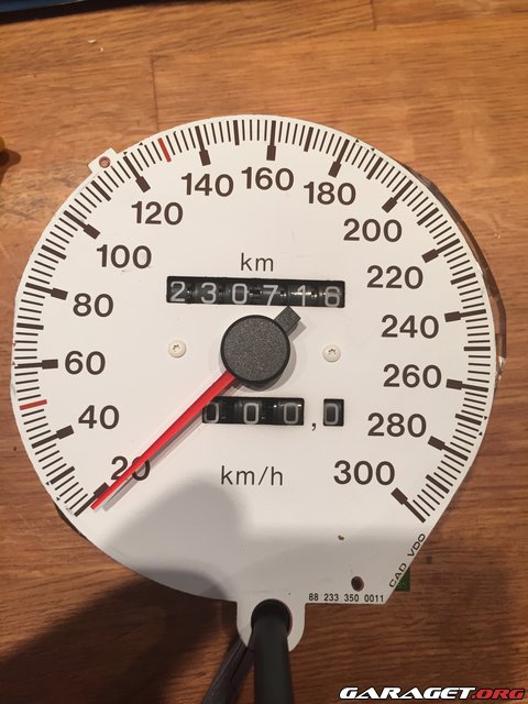

Fick plocka isär mätarhuset igen. Kom på att det kan ju va lite kul att det visar ungefär hur långt bilen gått, istället för runt 7000 mil mindre.
Man plockar ur hastighetsmätaren och skjuter åtsidan pinnen till dom gröna kuggen ovanför km räknaren.
https://www1.garaget.org/gallery/images/18/17257/17257-6caf412960bd03d9f029cc5d55777323.jpg
Sen kan man vrida siffrorna till önskat miltal...
https://www1.garaget.org/gallery/images/18/17257/17257-113bfc0b0e4c258fb0da6c5456fe07d5.jpg

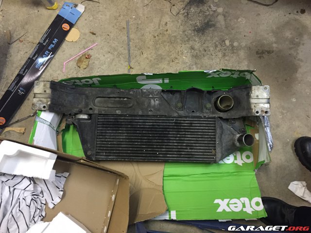

Oj då, råkade visst spontanshoppa igen! big_smile
Ett stycke intercooler från RS2 råkade jag införskaffa...smile
https://www1.garaget.org/gallery/images/18/17257/17257-5397cf8b7d27ee5e0e70905e44f21b86.jpg

#259
Nån aning om vad det är för mått på laddluftkylaren? smile
