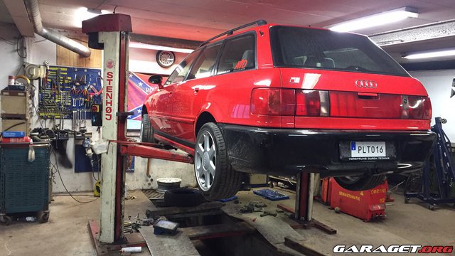

Såhär har den hängt hela helgen och fått åka några gånger upp och ner kan ja lova.

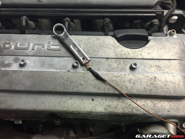

Trångt överallt å saker har tagit i varandra när man grejat. Fick även specialtillverka verktyg med senilsnodd för att komma åt...

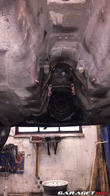

För tillfället ser det ut såhär under bilen, imorrn ska ja beställa lite packningar å annat småskit så vi kan få ihop den nästa helg....
