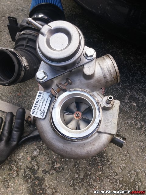

Idag ska lite prylar från min gamla 9-3:a plockas loss. Bla. modell stor kobra ska monteras big_smile
Update!
Turbo mm från min gamle 9-3:a nedplockat smile
