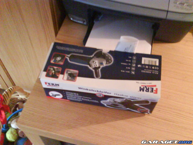

Kan ju också säga att jag har utökat mitt verktygsförråd ytterligare smile
https://www1.garaget.org/gallery/archive/59709/423723_ertt51.jpg
Tanken e att kapa ett litet snitt i skruven så jag kan använda skruvmejsel ist. Funkar inte de här, då vetti fan va jag gör...
//Jacob

känns som du snart har prövat allt hoppas detta funkar du lär väl bli galen annars?

Ja du, mycke e prövat. Men som du kanske märkt tidigare i tråden så ger jag mig fan inte heller, även om de kan verka så ibland roll
Men har snackat mer med min chef som e smed o han tror mer på de här än mitt tidigare försök. O en annan kille jag jobbar me har råkat ut för samma sak o gjort på de viset som jag kommer göra nu. Så de ska nog gå vägen wink

? Borra/kapa skallen på bulten? Utan belastning kan du ju gänga ut na med en polygrip...

Jo jag va ju o köpte en vinkelkap igår så nu ska jag testa att göra egna spår för o använda plattmejsel ist.
Mjoo, men när plugget börjar så kan du få se vilken skruv de handlar om tongue Då förstår du nog hur trångt de e  wink
