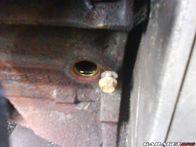

Update: Tja, har varit ute vid bilen nu o fick mig en översakning big_smile
https://www1.garaget.org/gallery/archive/59709/427651_qda4yy.jpg
De här fixade han tydligen igårkväll smile Så nu kan monteringen av den nya påbörjas, de måste bara sluta regna först wink
Så de blir update ikväll wink

Update: Nu e givaren bytt. De va rätt pilligt, kontakten satt under insuget av nån anledning.
De hade ju vart bättre o enklare o ha den lite mer framdragen, men men dom gör ju allt för o krångla till de wink
O nu tror ni att jag kommer säga att gick igång direkt o går skitbra, But NOO!!
Händer inte ett piss, startmotorn bara går o går men de händer inte ett piss. Gnista har jag, de kände jag gott o väl, såg gnistan gjorde jag också wink
Men de kommer inget bränsle, så me andra ord så e de nått jävulskap me pumpen ändå...
Ska låna en multimeter o se om jag får ström fram till pumpen o på så sätt se om de e pumpen lr reläet de e fel på.
Så nu gick humöret i botten, men till vallåkra kommer jag komma till oavsett hur de går me 9000 i veckan. De enda som glädjer mig just nu...

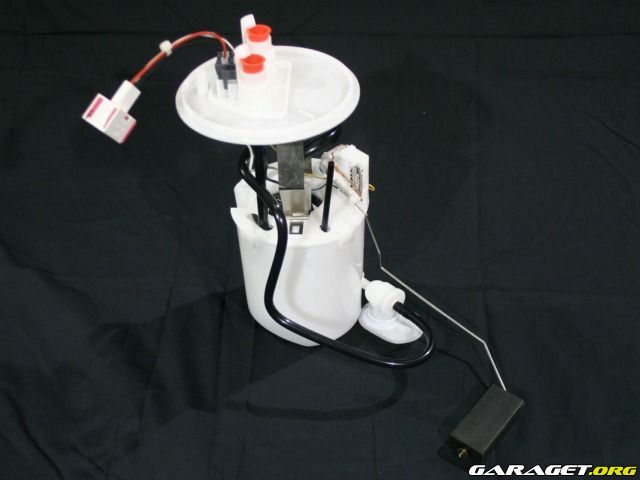

Pris för en pump?
Hmm.. Kompispris mellan oss wink 180:- porto inräknat.
Vill du ha hela armaturen som sitter ner i tanken så är det
500:- + porto som gäller.
https://www1.garaget.org/gallery/archive/59737/428268_pk4rmf.jpg
Skulle det vara intresant så säljer jag denna smile :
http://forum.saabturboclub.com/viewtopic.php?t=232632
