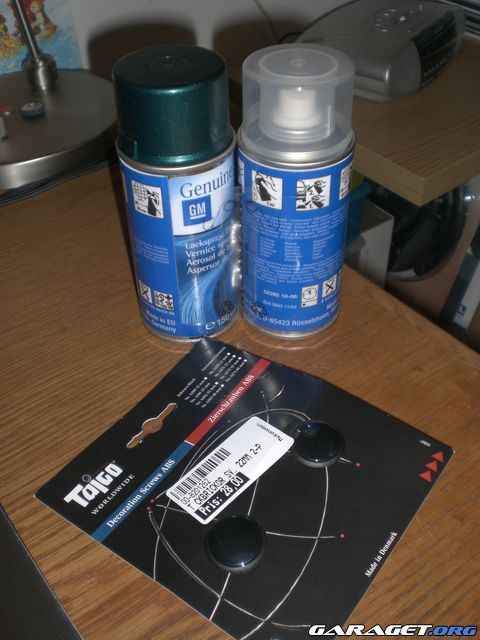

Update: Tja! Nu är det bestämt, ingen antenn på skärmen smile Blir enligt mitt tycke bäst så, och då blir det så wink
Va först på saab i täby, köpte lite lack och frågade efter täckpluggar. Lack hade dom men inga täckpluggar, så då blev jag tipsad om Täby bil & båt. Inget där heller, dom tipsa om Ok/Q8 eller mekonomen. Och på mekonomen fanns det jag sökte big_smile
https://www1.garaget.org/gallery/archive/59709/559941_mxwzoe.jpg
Dagens inköp.
Så nu blir det ingen antenn på skärmen som sagt. Ska beställa en takantenn från speedparts sen när jag känner att ekonomin orkar smile
Sen fick jag prisuppgit på plåten som jag behövde förrut, 1500kr. Men det va med halva B-stolpen också.
Så det ska räknas om, nu vet dom också att helt ny tröskel som går från hjulhus till hjulhus ligger på 1300kr.
Så dom ska ta och räkna om big_smile Förhoppningsvis har jag svaret på det redan på onsdag.

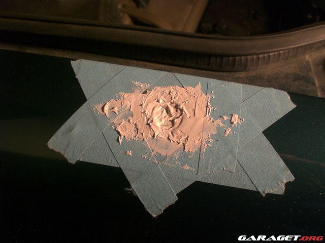

Update: Tja! Har varit ledig idag, jävligt skönt o sova ut :D Så har passat på o fixat lite rost, dock blev de bara 4 timmars jobb idag. Har prov på torsdag, och sen ville Oskar att jag skulle hänga med till Täby C :P
Men jag fick trots allt en del gjort iaf! Till och börja med började jag med en utav täckpluggarna, den blev dock inge bra när jag värmde den. Så ska göra om de på den andra och sen lacka den :)
Dock såg antennhålet ut som fan och va långt ifrån i linje med karossen.
https://www1.garaget.org/gallery/archive/59709/560951_quhr2n.jpg
Så det va jag tvungen att fixa först. Bankade till de, blev ju inte helt jämnt. Men de mesta kommer täckas av pluggen, men jag spacklade över lite iaf för att få en snyggare skarv mellan lacken o plåten.
https://www1.garaget.org/gallery/archive/59709/560957_jnhhuq.jpg

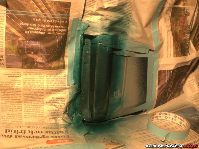

Och under tiden spacklet härdade tog jag tag i lite rost som jag stört mig länge på :P
https://www1.garaget.org/gallery/archive/59709/560966_hyt0m4.jpg
Och nu fick jag användning av dom små burkarna jag köpte igår :D Efter att jag rostskyddsprimat såklart.
https://www1.garaget.org/gallery/archive/59709/560972_frynmc.jpg
Primer lagd och börjat lägga på den gröna lacken
https://www1.garaget.org/gallery/archive/59709/560975_1xkuhm.jpg
Sådär, rosten borta och jag kommer inte störa mig på de längre när jag öppnar luckan :D Liten färgskillnad bara, men ska ta och vattenslipa kanten och sen polera som fan där sen så kanske det stämmer bättre sen :)

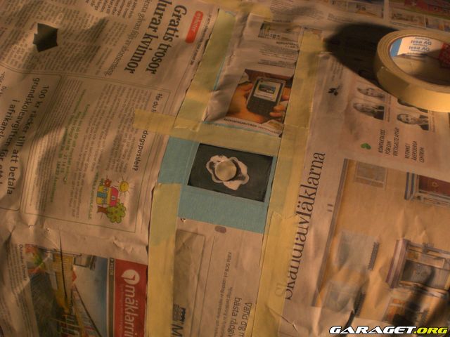

Nu hade spacklet härdat så jag fortsatte slipa det och maskerade när jag slipat färdigt.
https://www1.garaget.org/gallery/archive/59709/560986_lskjfi.jpg
Slipat och maskerat antennhålet
Sen lackade jag också de :)
https://www1.garaget.org/gallery/archive/59709/560993_evf7kn.jpg
Antennhålet lackat.
