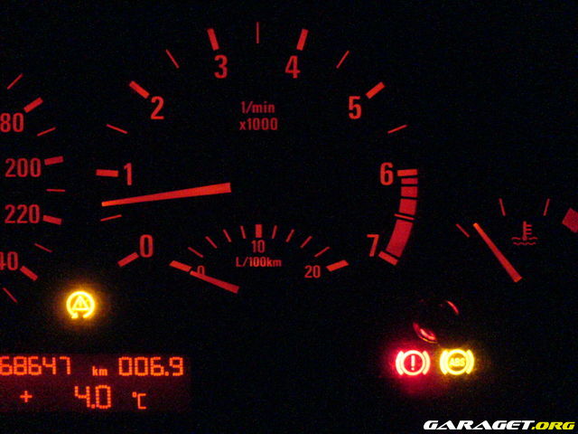

Behöver hjälp med förslag på varför dessa varningslampor lyser då och då.
De kan vara släckta i flera veckor emellanåt.
(Vid ett sådant tillfälle besiktade jag bilen utan anmärkning)
De tre lamporna lyser gult till att börja med, sedan växlar handbromslampan till rött efter ca 10 meter.
(Antar att antispinn systemet försökt kontrollera om alla givare är ok)
Har två bilder som visar vilka lampor jag pratar om under kategorin varningslampor.
Bil: BMW325Ti E46
http://www.garaget.org/gallery/archive/80803/266707_j3ucjk.jpg
http://www.garaget.org/gallery/archive/80803/266708_n5o8ag.jpg

Abs givare som är kass. Händer exakt samma på min polarens gamla BMW 320 e46.
Kostar inte mycket för givare.

du behöver ta fram felkoderna via dator då ser du vad som är felet
151 Inlägg
8 juni 2009
det är en ABS givare som är kass..antispinn och abs går på samma givare..hade exakt samma problem med min..ingen dyr historia att byta.
