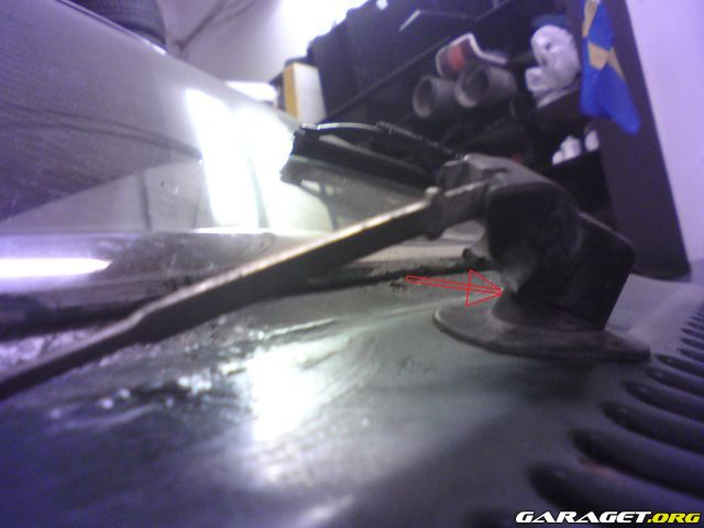

ska tydligen gå att peta på någon lås grej med en liten skruv mejsel har själv aldrig lyckats. jag brukar bara bända bort dom med en skruv mejsel.

Där axeln kommer igenom plåten sitter det en plastkåpa med en mutter under, inte där torkararmen är ledad utan längst ut till höger i bild.
Mvh viktor
Du va den som vann !
Det va bara du som hade rätt och Stort TACK !
Jag tog 2 mejslar och sen så tryckte jag på låsningen och sen så bände jag med den andra så hoppade den av smile

31 juli 2009
https://www1.garaget.org/gallery/archive/86011/723373_q20fa3.jpg
Där typ sitter låsningen så nu vet allt det och så slipper ni dum förklara mig. När jag säger att det inte finns någon mutter så finns det ingen.
