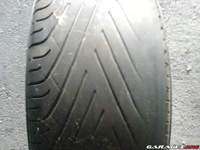

de lär ju inte hjälpa dig men jag hade först och främst kör med lite mer ringtryck än vad du kör ...2.8-3kg
Jo att de sliter snett är pga av att du har sänkt den ...på v70 kan man bara ställa toe bak och inte camber som du har problem med ...man behöver byta bussning som någon ovan nämnde.. men sen kan däcken ha lite olika uppbyggnader och ett märke kan du köra 2 år på men ett annat märke kan du bara köra 1 säsong med...

Ställde dom bakvagnen när dom gjorde hjulinställningen? ända vinkeln dom int ekan ställa in till 100% är ju cambern för att bilen är sänkt. men den vinkeln kan man ändå inte justera bak och cambern ändras inte så mycket att bilen sliter däcken snett. och toe vinkeln är ju bara att ställa som vanligt. jag chansar på en kass hjulinställare.
Är det nya däck du sätter på varje gång eller begagnade?
\Lindgren

Klart det kan vara viss skillnad på olika fabrikat.. Men det har varit nya däck varje gång.. Här e några bilder "före & efter".....
FÖRE!!!
https://www1.garaget.org/gallery/archive/60785/339832_nlv3kp.jpg
Däck innan säsongen börjat..
EFTER!!!
https://www1.garaget.org/gallery/archive/60785/339835_xquwj0.jpg
Efter!!!
Och Ja!! Dom gjorde 4-hjuls inställning.. Känner han som gjort det, O han e riktigt duktig o nogrann.. Men man blir fan frustrerad när det blir å här på bara några månader.....
https://www1.garaget.org/gallery/archive/60785/339837_0vv79x.jpg
Efter!!!
Senast redigerat av BlackT5 (10 maj 2008)
