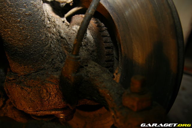

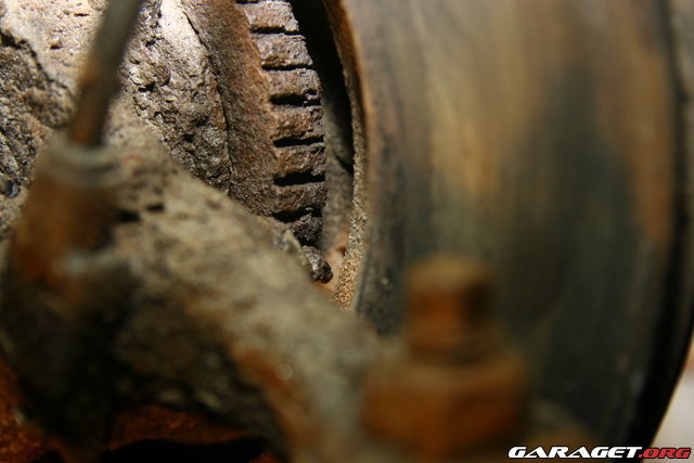

Mjaha, nu har ja försökt tagit dän skiten men icke då, runddragen.. får låna en riktig borr av någon och borra ur, men försökte rengöra så gott det gick med bromsrengöring och allt möjligt, stålborste å.. men skrapar fortfarande när ja bromsar.. försökte mäta men fattar ingenting av den där mätinstrumentet.. hitta inget ohm märke eller något liknande, bara en massa siffor tongue men såhär ser det ut iaf, vet inte om ni kan se något men..

Du, den där tandkransen. Var den med i Stalingrad 1943?
Ser den lika förjävlig ut på andra sidan också?
-- K

hahahah big_smile hittade den nergrävd 2 meter under jorden..;P nej men ja har inte hunnit med att kolla på andra sidan, så himla trångt i garaget så kommer knappt åt på andra sidan.. får kika ute på gården imorn i dagsljuset.. så den behövs bytas menar du med andra ord? big_smile
är väl bara köpa på volvo? sen bort me skivan va å byta? smile
