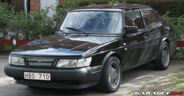

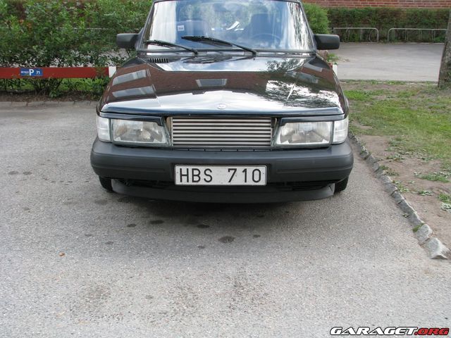

Skall sitta på min Saab 900 -92. Fjädrar som sitter på idag ser ut att varit med från -92 (kanske de inte har men det ser fan så ut) Dämparen högerfram läcker så bilen "gungar diagonalt" nu.  Väldans otrevligt...
"För hård" kan väl knappt stötdämpare bli enligt mig men eftersom bilen används dagligen kanske det är bra om det fjädrar lite i vart fall. Går änna å drar på bytet, skulle gjort det idag men monterade alu-intercooler och flyttade bak batteriet istället. Får la se om det blir av imorgon.
