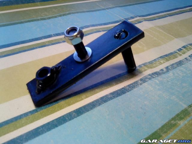

Som topic lyder så har jag en shortshift liggandes hemma som jag undrar hur det är enklast att montera.
Någon som kan ge mig lite tips?

Lite koll har man ju liksom men antar att växellänkaget som går upp i kupen skall sitta i ena änden av "plattan" och sen monterar man andra änden istället för länkaget i lådan?

har du ingen bild på det du vill montera?
55 Inlägg
6 januari 2010
https://www1.garaget.org/gallery/archive/59798/832126_w3yxvr.jpg
så här ser den ut

Ser ut som att den ska monteras "ovanpå" befintliga växel"vingen" som du hittar ovanpå växellådan mellan motorblock och luftfilterbox ungefär, tar du bort luftfilterboxen så ser du..

okej ska kika lite o se om jag kommer fram till något... ingen som har en bild på hur det ska sitta?

Nu e den på plats.
Kanske det enklaste jag gjort på en bil någonsin... byta en lampa är fan krångligare...
Växellägena blev sjukt mycket tajtare men också en hel del trögare. Får se hur det funkar när jag provkört.

Man behöver inte "byta" något. Länkaget till spaken sitter standard längst ut på "vingen" på lådan. Plocka bort clipset som låser det hela och lyft av armen. sätt sedan shortshift "plattan" över vingen. (går inte att sätta den fel) och sätt dit clipset igen. Den fastsvetsade bulten på min modell sätts inte fast utan hålls på plats av clipsen. Sätt sedan dit länkaget på skruven mitt på plattan och dra åt. Busenkelt!
