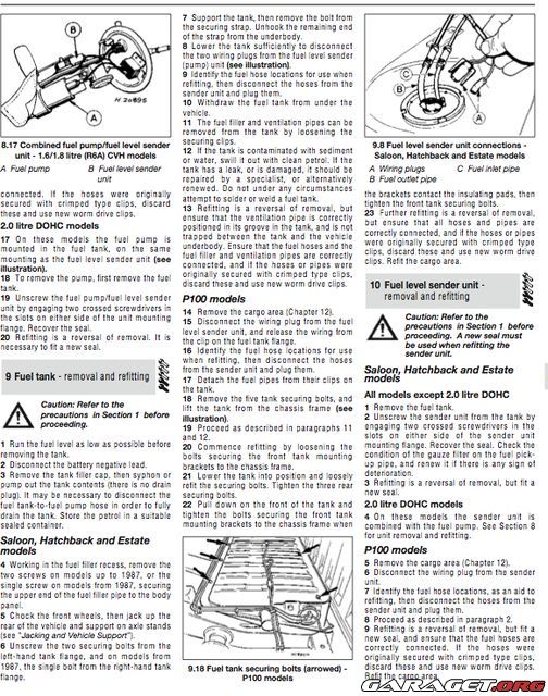

nä, det gick väl hyfsat smidigt för mig, förutom all rost o så, men tog väl en timme att byta när jag hade bilen hemma på grusgången... min tank läckte förövrigt inte vid skarven utan mitt undertill. bifogar en bild från haynes engelska version till ford sierra:
https://www1.garaget.org/gallery/archive/44105/863841_c26doo.jpg
