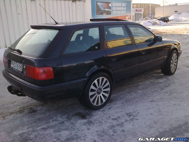

nu är ju inte jag merca expert utan antog bara ... anledningen är för att jag hade 18tumarna på min audi 100 med dim 245/45r18 fälgarna kom från en a8 och hade et 47 medan min har 30 och det resulterade i att jag fick sätta ditt en 5mm spacers
mvh rayay
https://www1.garaget.org/gallery/archive/74564/897675_uju19o.jpg
